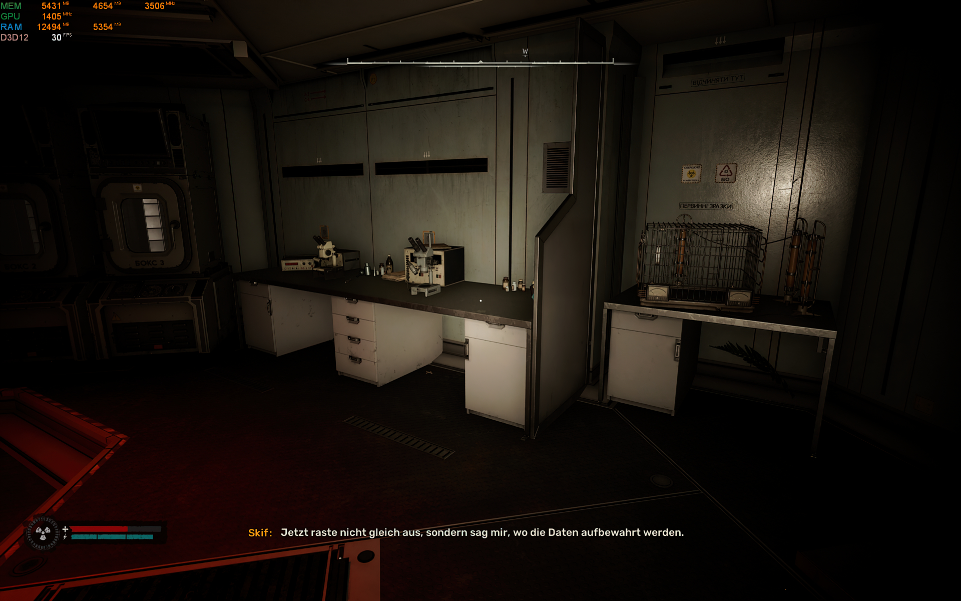

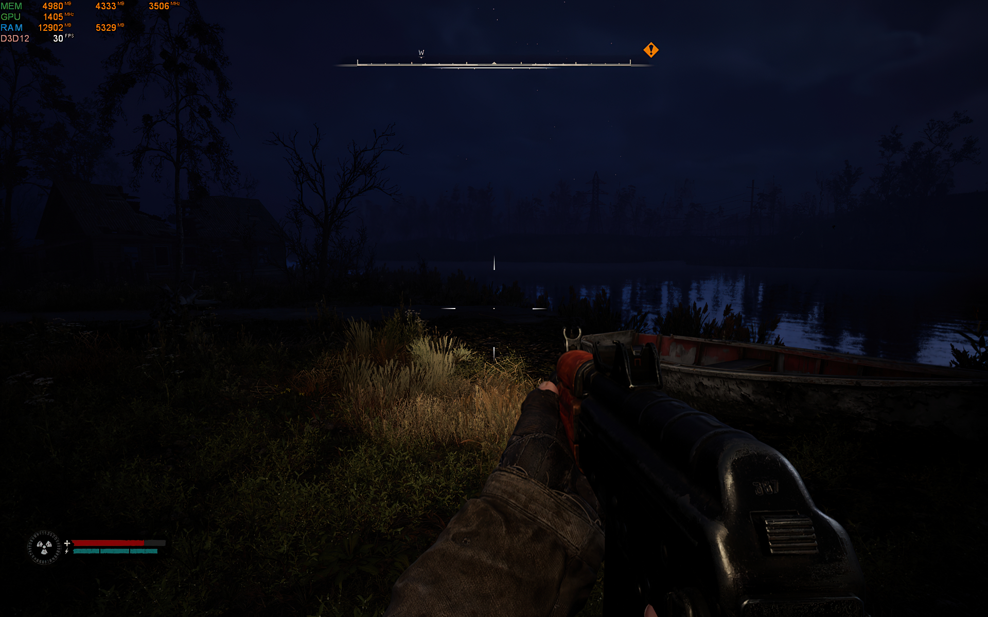

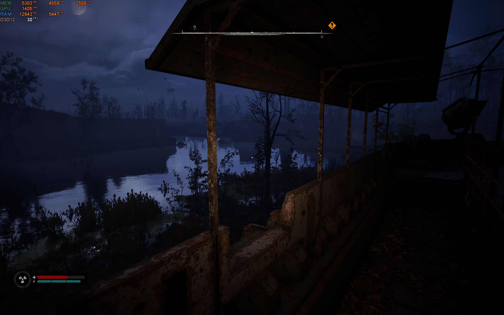

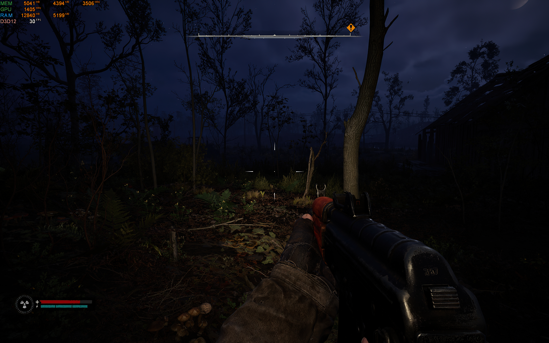

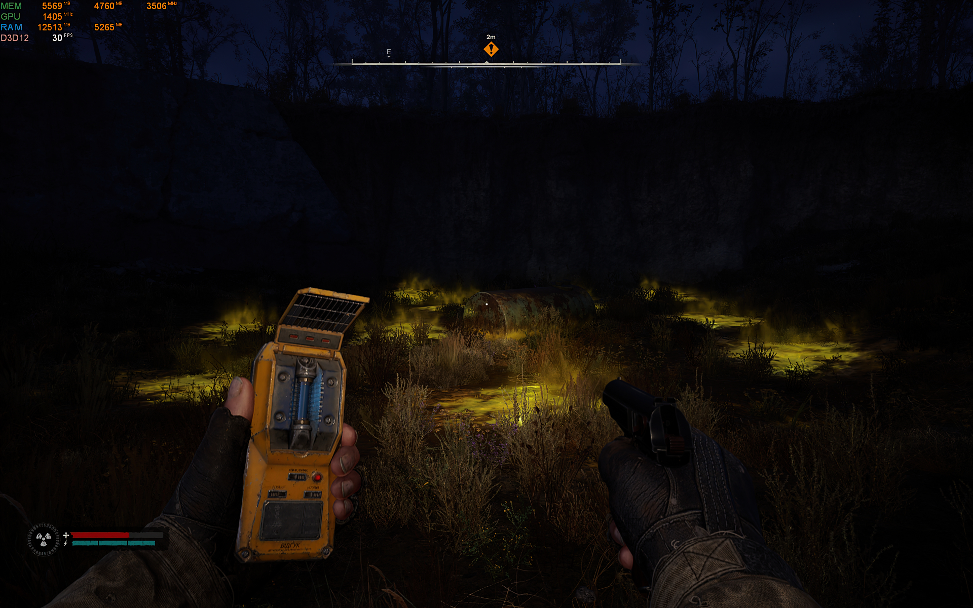

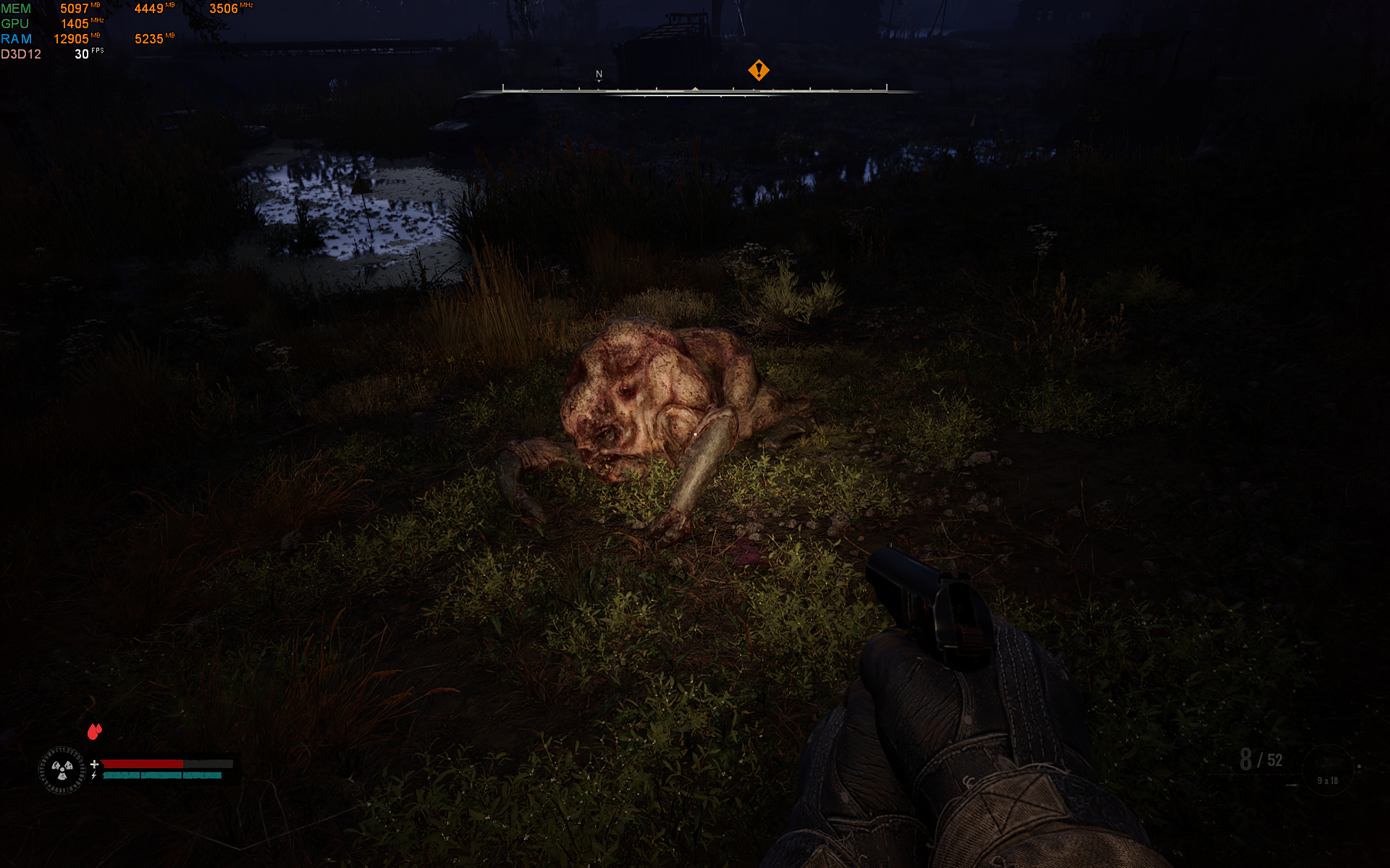

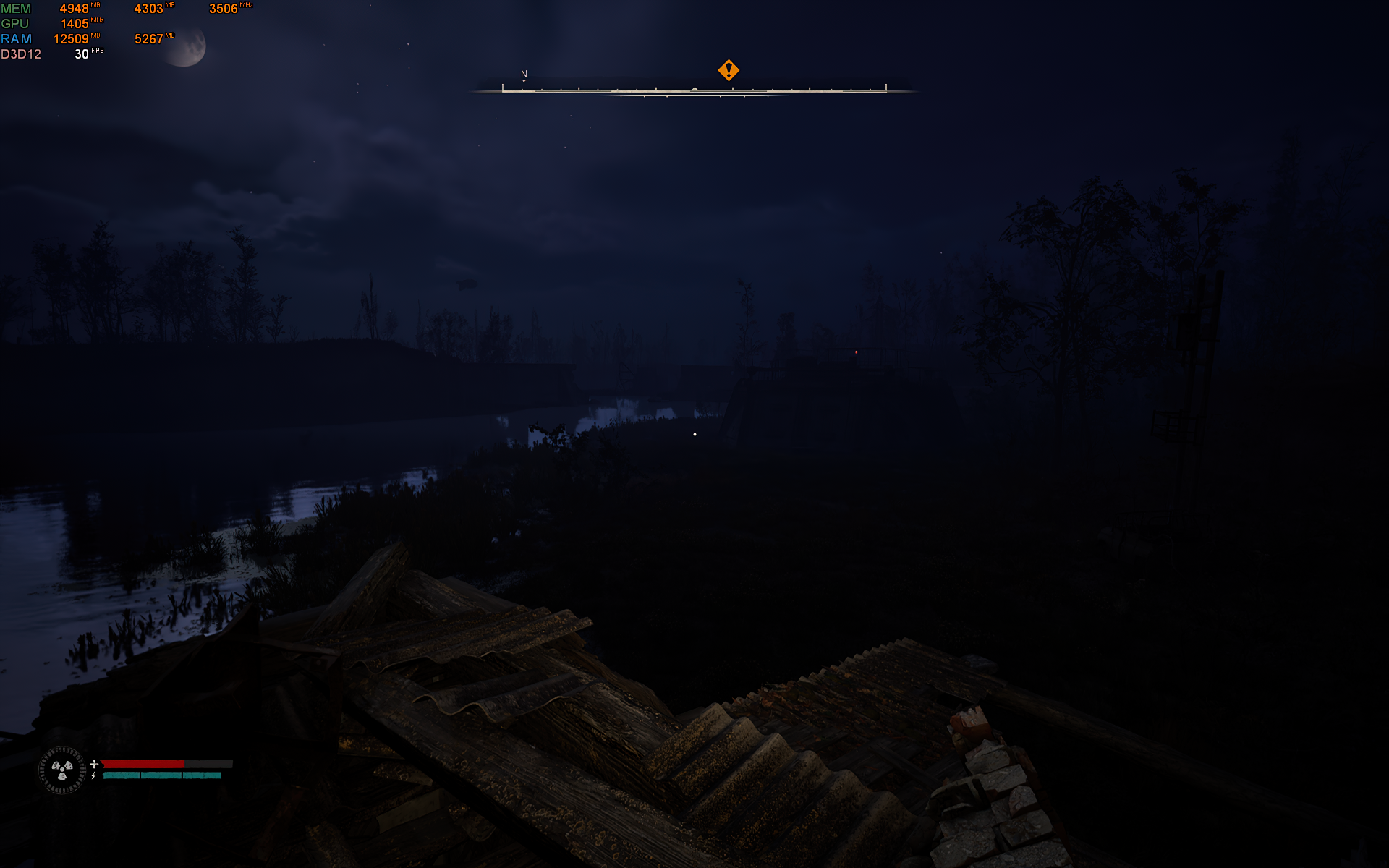

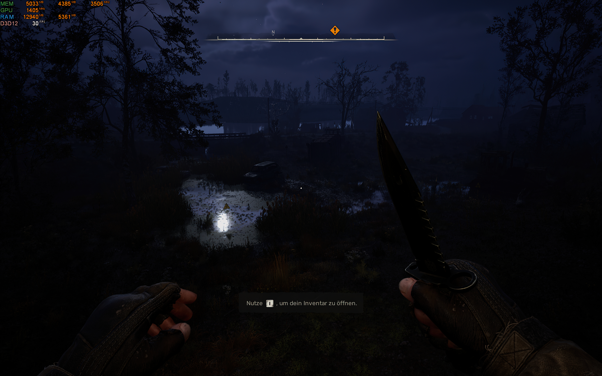

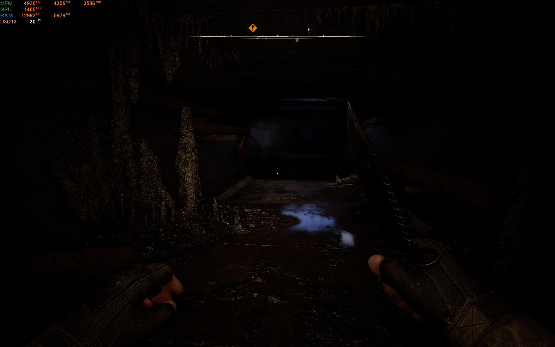

Dann müsste das ja eine ganz klare Sache sein. Stalker 2 mit einer RTX 2070 super (8GB) und einer RX 6700XT (12GB).AMD-Flo schrieb:aber mit 12 GB steht man bei AMD mit Sicherheit besser da.
Da beide natürlich keine max Karten sind muss man anpassen.....
https://imgsli.com/MzIyMDk3
https://imgsli.com/MzIyMDk4
https://imgsli.com/MzIyMDk5
https://imgsli.com/MzIyMTAw
https://imgsli.com/MzIyMTAx
https://imgsli.com/MzIyMTAy
https://imgsli.com/MzIyMTAz
Da wäre mir die 8GB auf alle Fälle lieber.

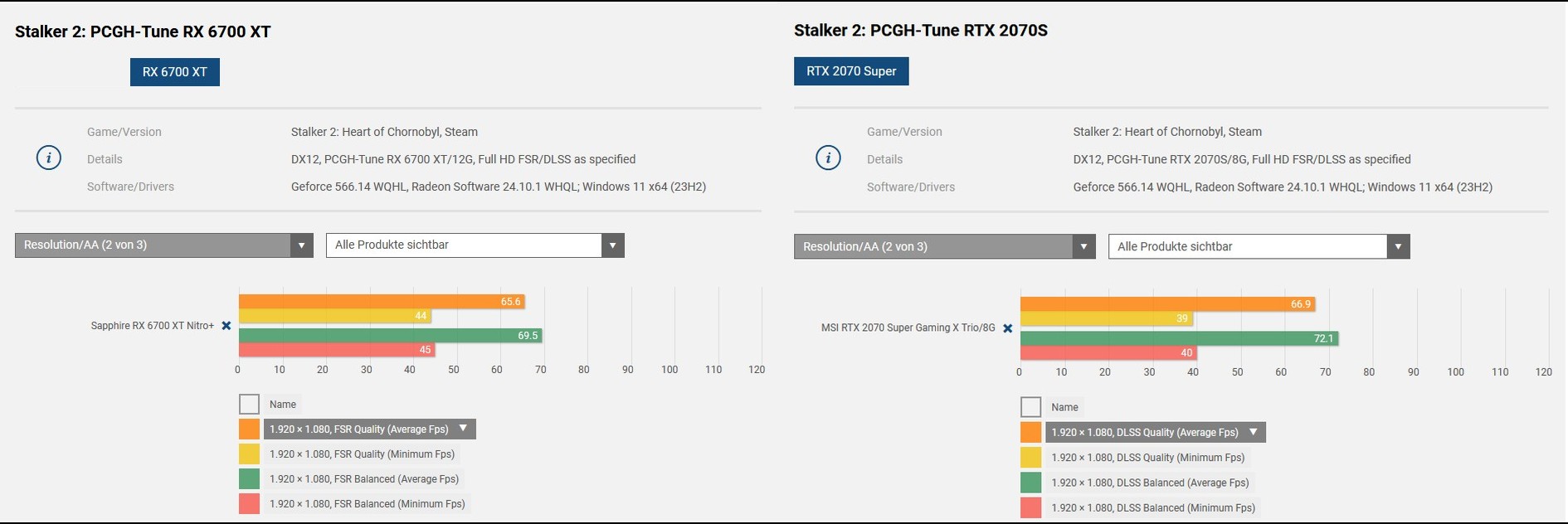

Dann nimm halt mal die selbe Bildqualität.Pisaro schrieb:Fake News auf CB mal wieder, sehr gut. Die Speicherverwaltung bei nVidia ist besser, korrekt. Aber weit, sehr weit von der Menge entfernt die du hier reinwirfst.
FSR und DLSS gehören also nicht dazu?AMD-Flo schrieb:4. Du vergleichst hier FSR mit DLSS

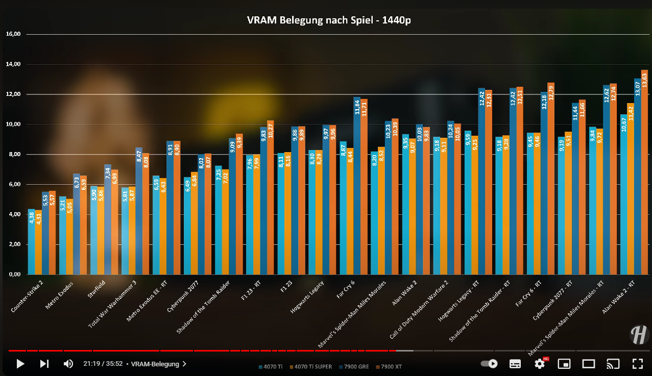

Hier ein aktuelles Video zum VRAM Mythos:

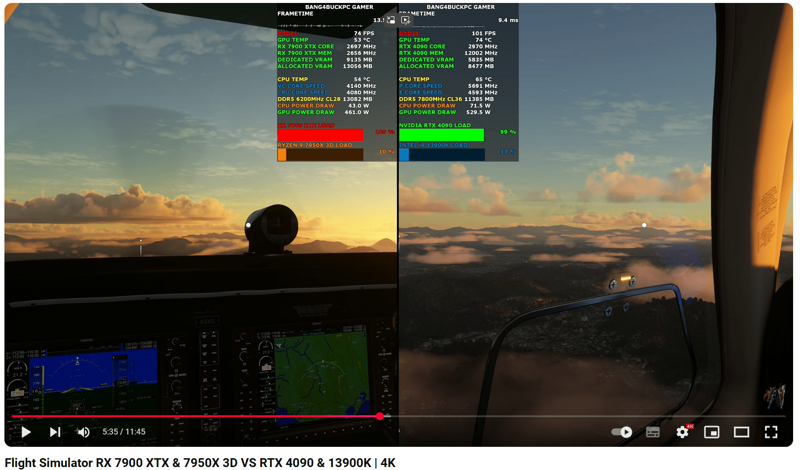

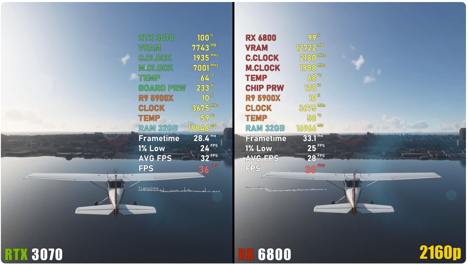

2) Beispiel zur Veranschaulichung, * Ultra Setting @ 4K, TAA
Man sieht oben in dem Beispiel vom Flugsimulator, dass bei exakt gleichen Einstellungen, die 3070 weniger als 8GB allokiert und dabei mehr FPS generiert als die RX6800, die knapp 13 von Ihren 16GB allokiert.
Damit ist die Bottle-Neck-Theorie vollkommen widerlegt.
Also die VRAM-Benchs sind keine Tests, sondern dokumentieren lediglich die unterschiedliche VRAM-Allokation. Dort werden keine Flaschenhälse mit Blick auf den Grafikspeicher untersucht. Wobei das blöderweise zwischen den Zeilen suggeriert wird.
Es muss nicht das ganze Spiel in den VRAM geladen werden. Das wäre weder machbar noch sinnvoll.
Irgendwann reicht natürlich ein VRAM nicht für ein gewisses Setting als Zwischenspeicher aus, aber die Panik hier teile ich nicht. Vorallem nicht bei RTX-Karten.

Der Unterschied vom benötigten VRAM AMD zu Nvidia sind 1,5-2GB, je nach Spiel.
