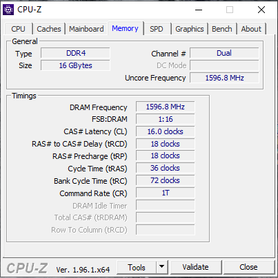

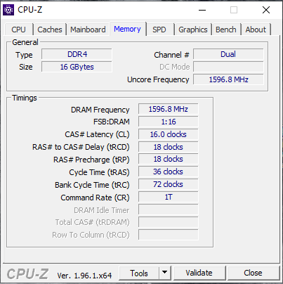

Läuft dein RAM wie er soll? Lad dir CPU-Z und mach einen Screenshot vom memory tab.

Hier einmal ein Screenshot des Memory Tabs, danke für deine Antwort!

Ram läuft auf XMP, passt also.

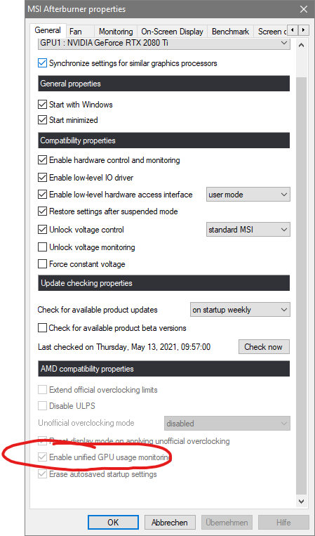

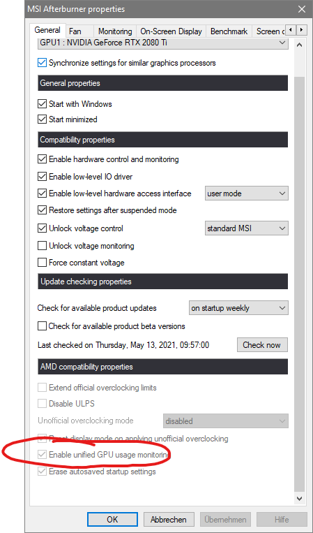

Haken bei unified GPU usage monitoring gesetzt?

@Stormfirebird tut mir Leid, allerdings finde ich "unified GPU" nicht, somit kann ich dir nicht sagen, ob ich den Haken dort gesetzt habe.

@Stormfirebird ich habe es nun aktiviert.

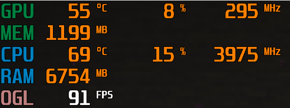

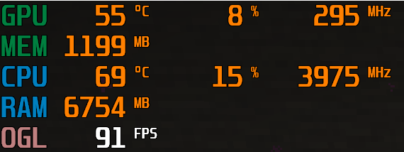

Als Anhang ein Screenshot aus Minecraft... Ist an einer Stelle wo sehr viel geladen wird.

Russeus schrieb:
sind 250 MHz nicht gerade optimal
In der Regel ist das ein Symptom und nicht der Auslöser, die Karte taktet nur so hoch wie sie muss, wenn in Benchmarks der volle Takt anliegt passt das. Im nvidia Treiber kann man die GPU für solche Situationen auf maximale Leistung einstellen, ich bin mir nicht sicher ob der AMD Treiber sowas auch erlaubt.

welcher ist "ein benchmark"? graka hat hier voll hochgetaktet?
wenn die GPU nur zu 8% ausgelastet ist sind die 250MHz höchstwahrscheinlich symptom und nicht ursache. warum sollte die in der situation voll hochtakten? um dann nur bei 1% last zu sein?
