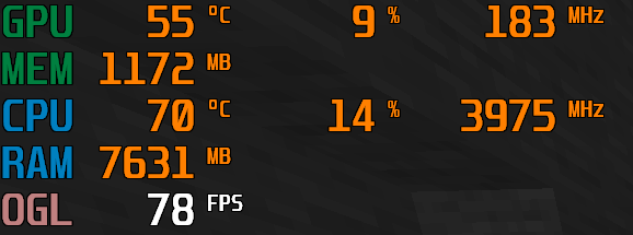

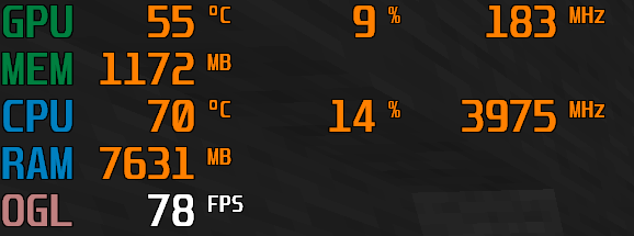

Ungefähr gleiche Stelle in Minecraft auf 720p. In Fortnite spiele ich bereits mit schlechte Einstllungen/ Performance Mode.

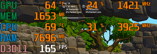

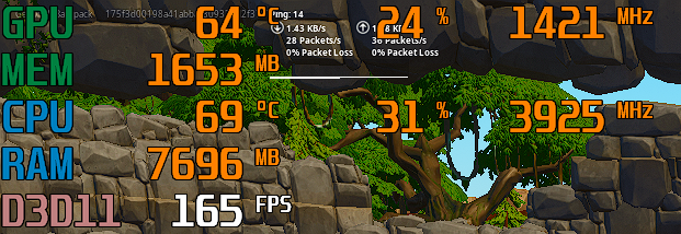

So sieht es gerade in Fortnite aus... Stelle ich die FPS höher so steigt die MHz Zahl auch auf 2050 an. Was ich dabei nicht verstehe ist, dass es im Spiel dennoch zu Einbrüchen kommt, sobald ich in eine größere Stadt komme. Ich verstehe dann dennoch nicht, warum es in Minecraft ebenfalls zu so Problemen kommt. Also Einbrüche auf 50 FPS bin ich eigentlich nicht gewöhnt...
Da stimmt etwas nicht , das hat mit Sicherheit nichts mit einem CPU Limit zutun .

Ich habe nun einen Test in Fortnite gemacht und kam tatsächlich von 130-150 FPS auf 220-240 FPS ohne Performance Mode. Vielen Dank dafür schonmal! Die Auslastung lag immer noch unter 50% was ja nicht so problematisch sein sollte. Dennoch verstehe ich nicht, warum das selbe Problem in Minecraft auftritt... Schließlich erwarte ich da mehrere hunderte FPS und kratze an manchen Stellen and den 60... Habe in Minecraft nochmal ein wenig mehr Ram zugewiesen, was die Performance ein wenig verbesserte, allerdings läuft die GPU immernoch mit 250 MHz und ich kratze inzwischen an den 80 FPS. Also irgendwie macht die GPU nicht was sie soll...
