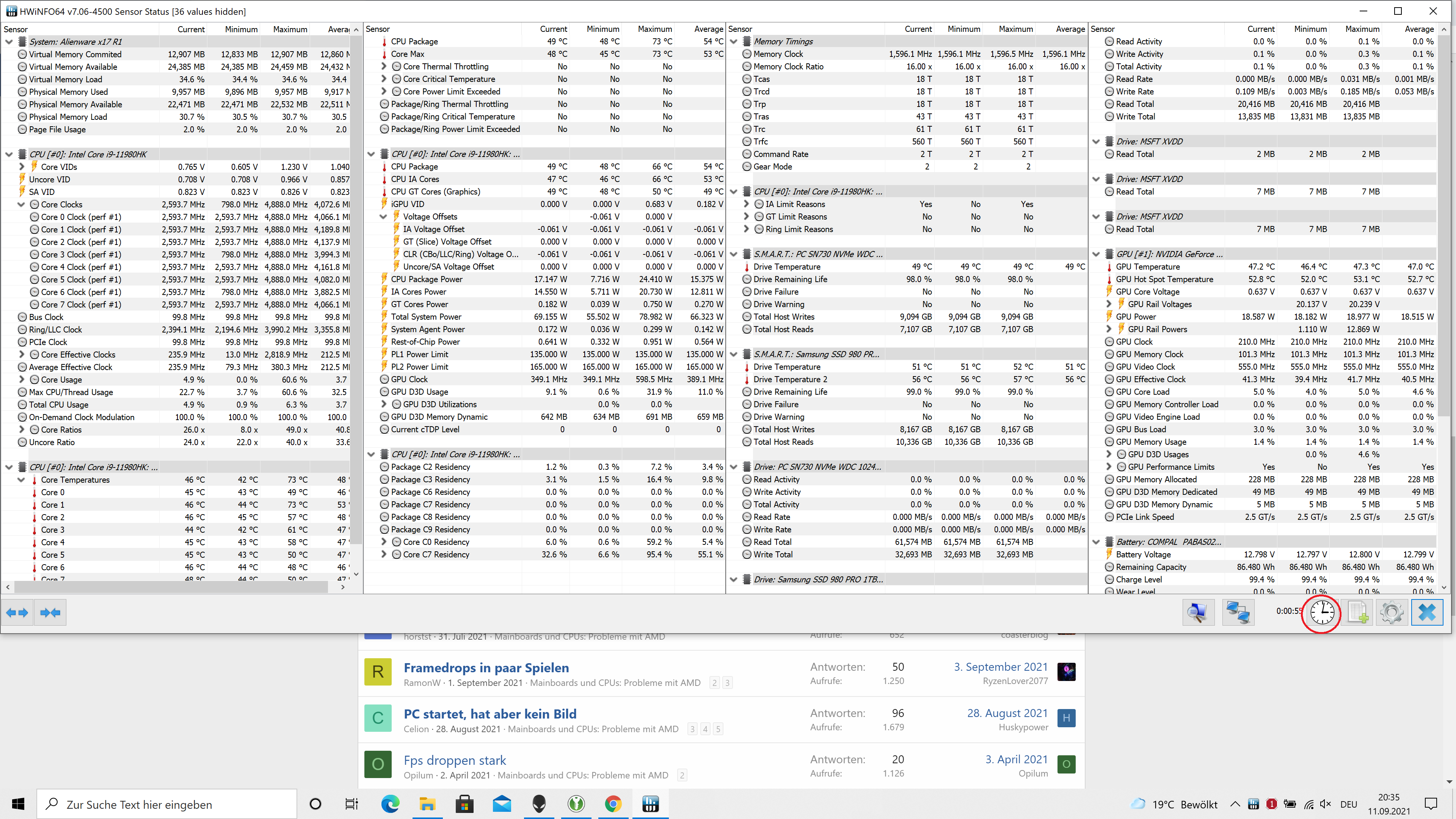

Statt MSI Afterburner, würde ich mal HWInfo64 installieren und nur die Sensoren starten. Wenn du das Spiel gestartet hast, kurz auf den Desktop gehen und auf die Uhr (auf dem Bild unten der rote Kreis) klicken um die Werte zurückzusetzen, dann eine Zeitlang (15-30) Minuten spielen und kurz vor dem Beenden vom Spiel, einen Screenshot von HWInfo64 machen. So ist das alles sehr viel einfacher, als mit den wenigen Daten vom Afterburner.
Hab dir mal ein Bild angehängt wie ich meinen eingerichtet habe. So hat man einen guten Überblick über die wichtigen Daten. Das wichtige sind CPU Takt/Temp/Verbrauch und natürlich dasselbe dann bei der GPU. Zusätzlich könnte man noch Afterburner laufen lassen, wegen den fps

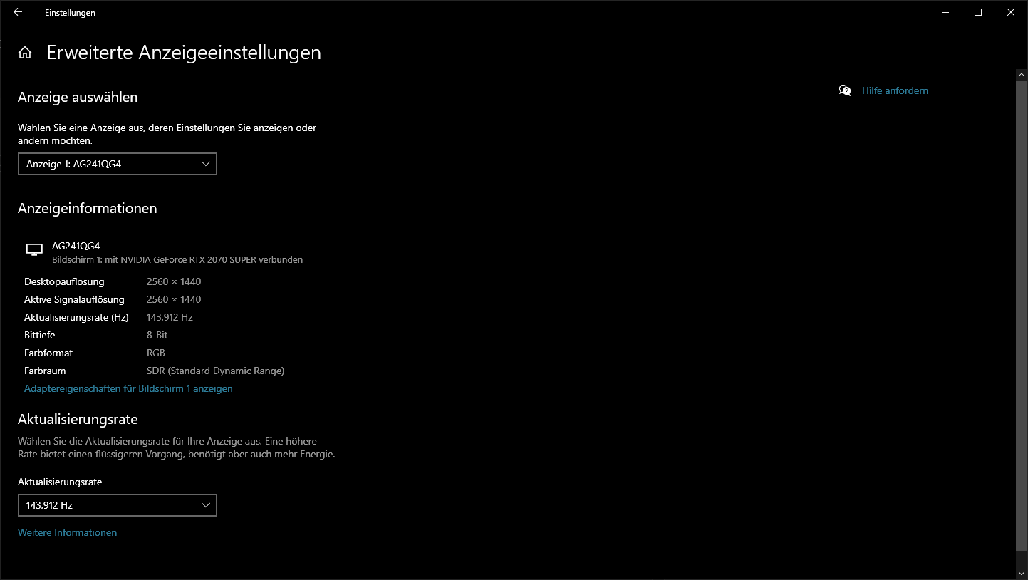

Überprüf mal die OSD Einstellung von deinem Monitor und stell es auf FPS wenn möglich oder falls da eine andere DP / HDMI Version aktiv ist, stell sie hoch.

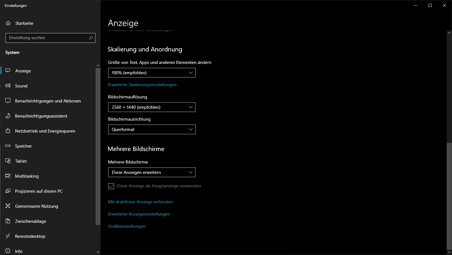

Die Standardsettings bei jedem Windows-Cleaninstall is manchmal halt nur die 60 fps einstellung von der anzeige her:
dann
und umstellen halt auf max.

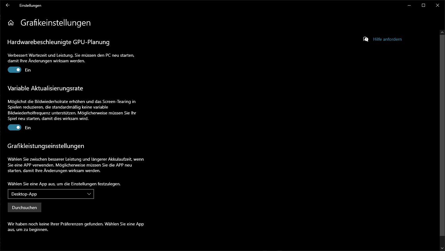

Falls du nur ein Monitor hast, der Adaptive-Sync hat:
Beide Optionen einschalten.

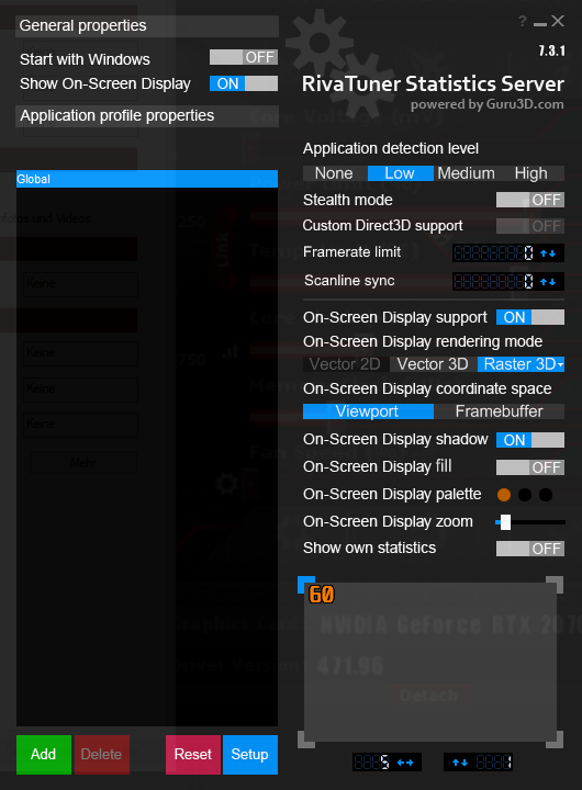

Und überprüfe mal das hier:
Framerate limit auf 0

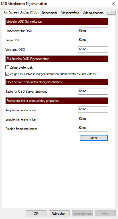

und bei
die Hotkeys für das aktivieren des limiters auf keine stellen ;)
