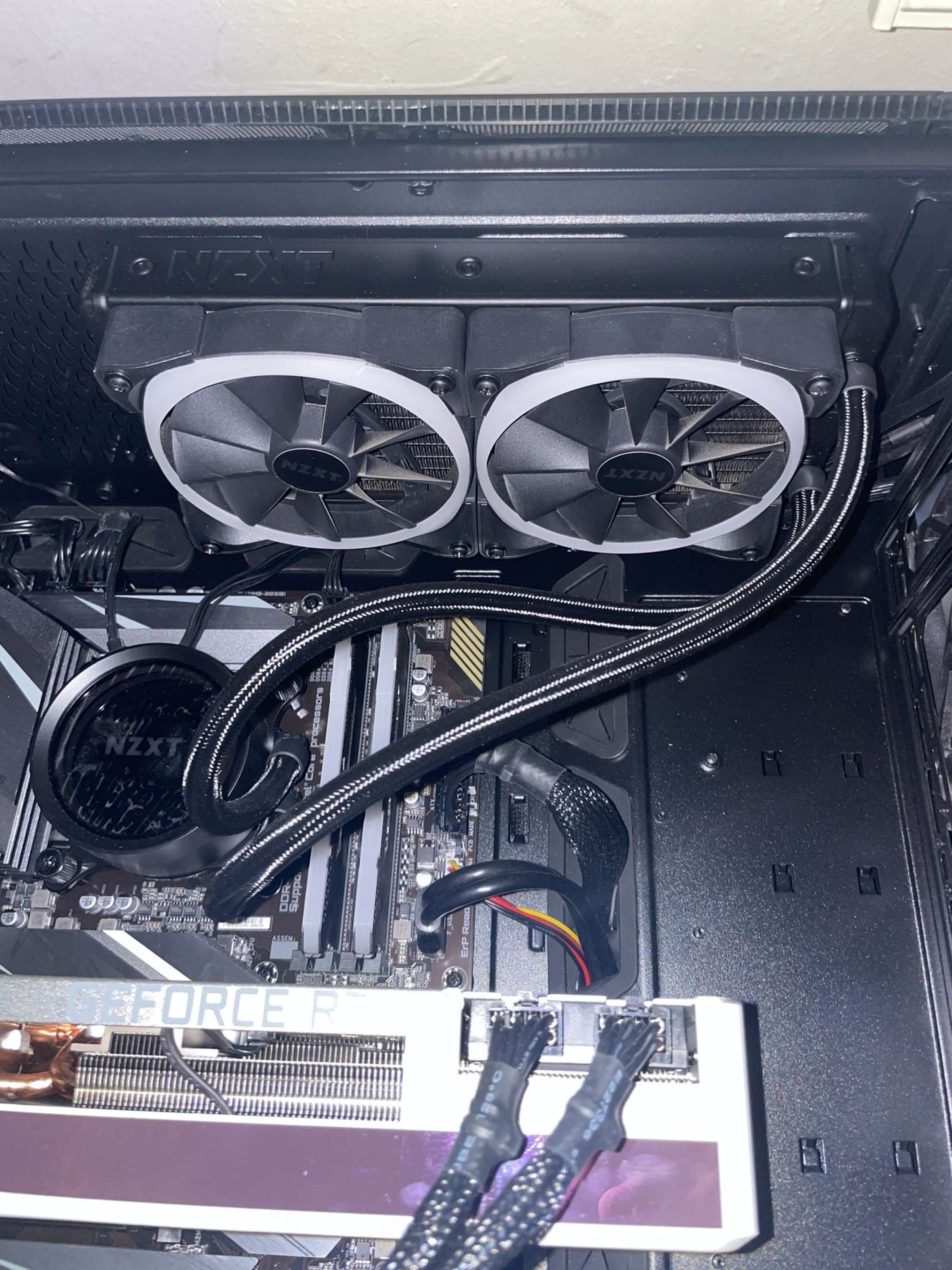

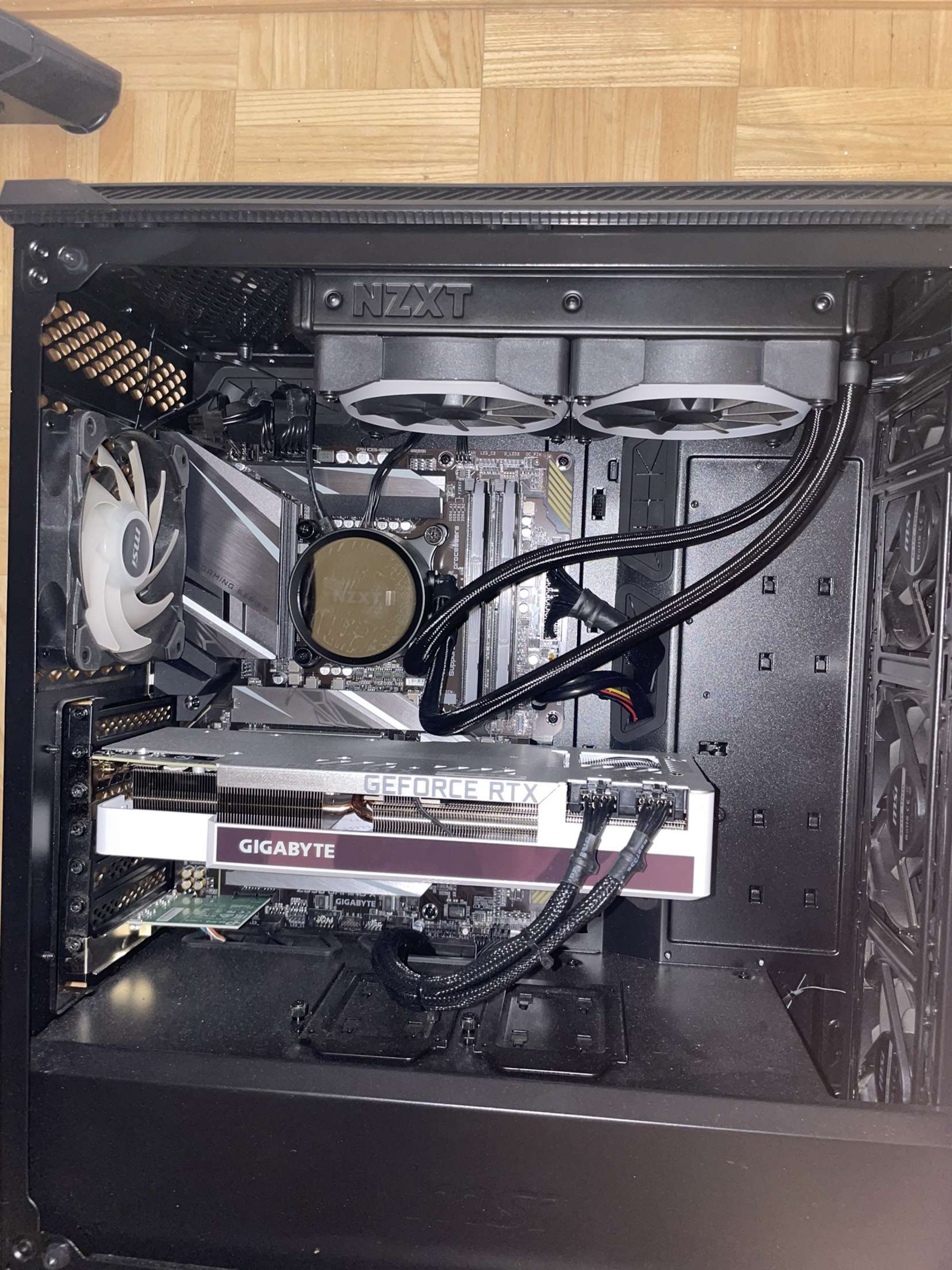

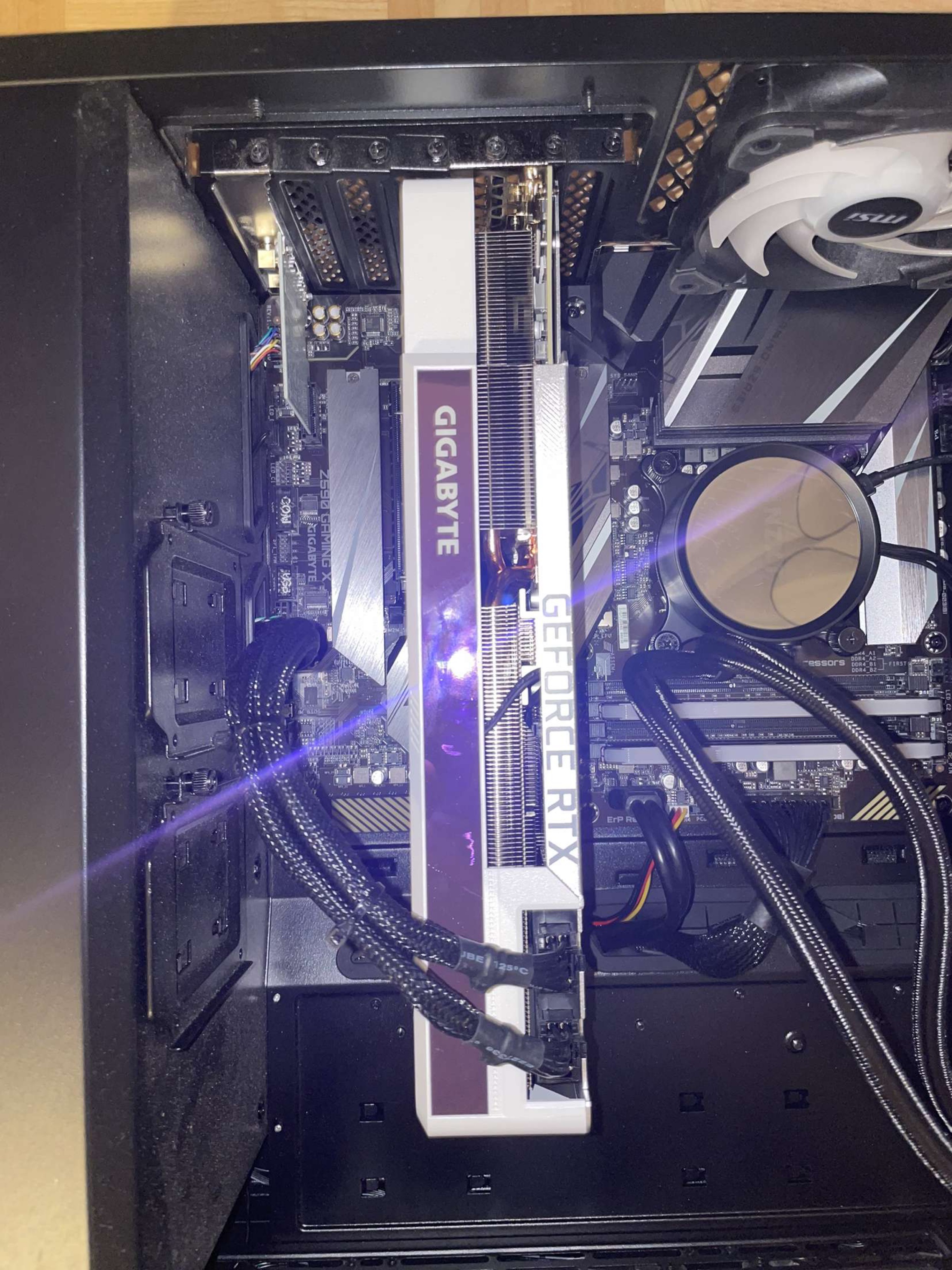

Ein Kollege von mir hat ein Problem. Während dem gaming fiel plötzlich der Monitor aus, auch Maus und Tastatur gingen aus der PC war aber noch an.
„Display Port No Signal“ PC gibt kein Signal mehr an Monitor.
PC und Monitor ausgeschalten und von Stromquelle getrennt. Nach 10 Minuten wieder angesteckt und alles eingeschalten. Kein Signal.
HDMI Kabel probiert.
PC aufgemacht und GPU auf korrekten Sitz überprüft. Kabel der GPU an und ausgesteckt.
PC beim Fernseher angeschlossen und über HDMI probiert.
Danke im Voraus, grüße

Könnt ja mal bei dem PC die Grafikkarte ausbauen und schauen ob per onboard ein Bild kommt.
Vermutlich würde ich wenn das Erfolgreich ist die Grafikkarte in nen anderen PC testen.
Update: Er hat jetzt eine andere Grafikkarte eingebaut und jetzt läuft alles. Also Grafikkarte defekt?
Rücktausch und testen, geht die alte wieder nicht ist sie vermutlich defekt.
Zur Sicherheit steckt man die 'defekte' Grafikkarte dann noch in ein anderes System, und testet sie dort.
Reaktionen: Neiky und Rapsody14
Sieht wohl so aus 🙄. Die Karte nach Möglichkeit nochmal Testen, am besten in einen anderen System. Dann sollte es eindeutig sein.
Alte Grafikkarte wieder reingebaut. Kein Signal und VGA Lämpchen leuchtet.
Werde die Karte in meinem PC später oder morgen testen.
Gibt es da einen bestimmen Grund von dem man ausgehen könnte wieso die plötzlich defekt ist?
Davon abgesehn das immer einen Defekt geben kann und da es beim Gamen passiert ist, also unter Last wird wohl ein Bautail dieser Last, oder Temperatur nicht Stand gehalten haben. Wenn der Test der Karte negativ ausfällt, bleibt nur die Garantie, falls noch vorhanden, ansonsten Pech gehabt.
Man könnte sich die Karte allerdings, wenn keine Garantie mehr möglich ist mal genauer ansehen ob ein sichtbarer Schaden zu sehen ist und ob es ggf reparabel ist, also den Kühler abbauen und begutachten, ordentliche Bilder der Karte können auch helfen.
