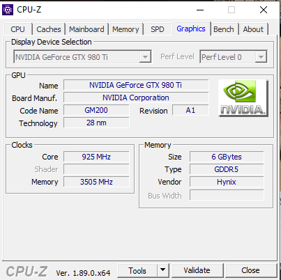

was sagt die gpu auslastung in dem moment wo du weniger fps hast als das vergleichssystem?
xmp im bios aktiviert?
gpu takt liegt unter load voll an?
Sehe hier keine Unaufaelligkeiten, scheint alles im normalen Rahmen der Hardware zu liegen. Die 980ti im Video hat feste 1440MHz und 4000MHz auf dem Vram ... Wenn die nicht per Wakü gekühlt ist dann weiss ich auch nicht

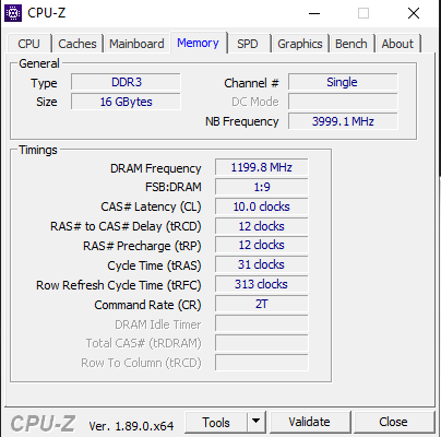

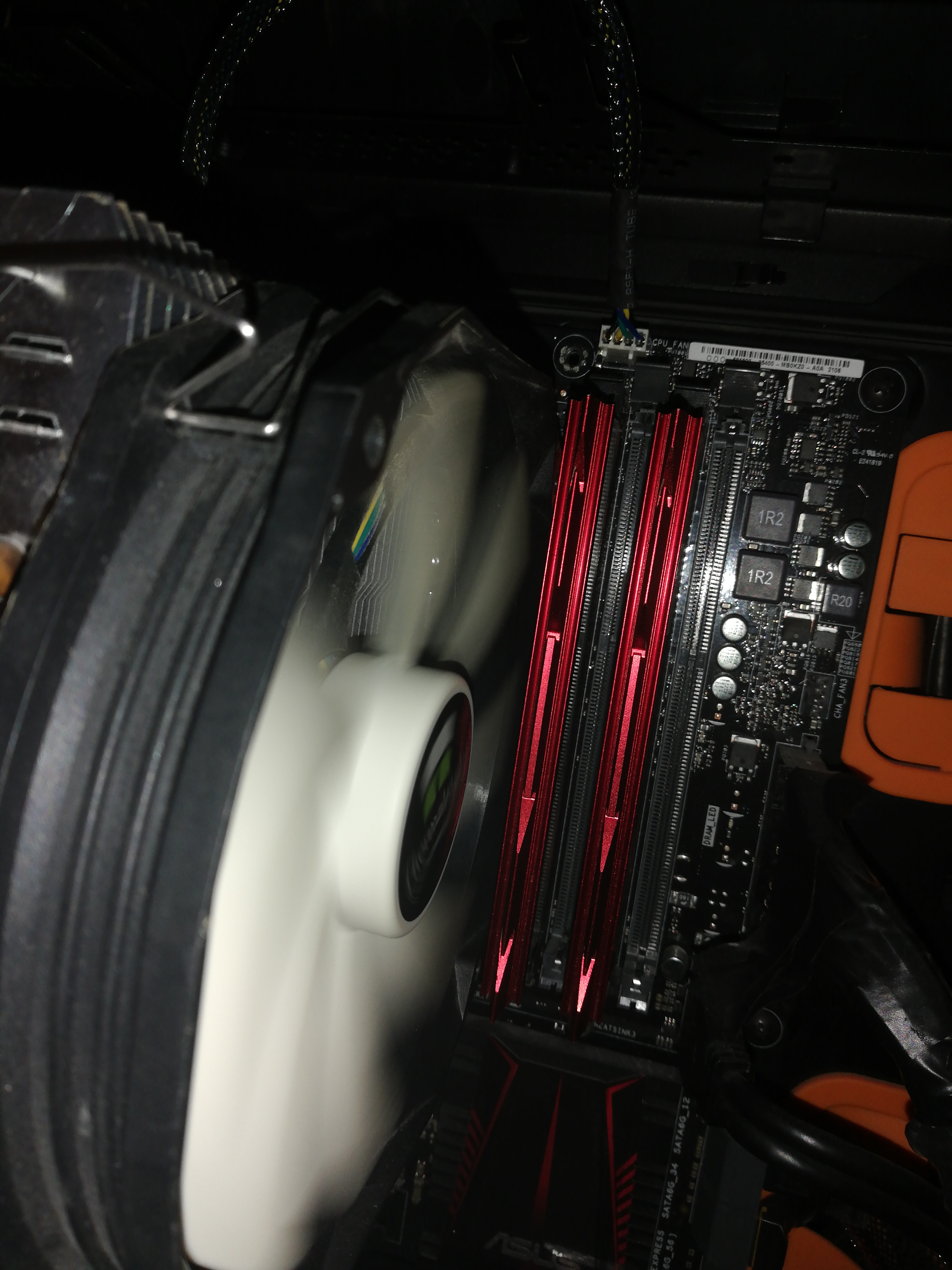

Dein Ram läuft nur im Singlechannel, das kostet im CPU limit sicher etwas Leistung, da sind deine Riegel falsch gesteckt.
Reaktionen: AudioholicA, schmedd9r und Chillaholic
gut gesehen
darauf achte ich nichtmal. dass sollte man schon hinbekommen. :D

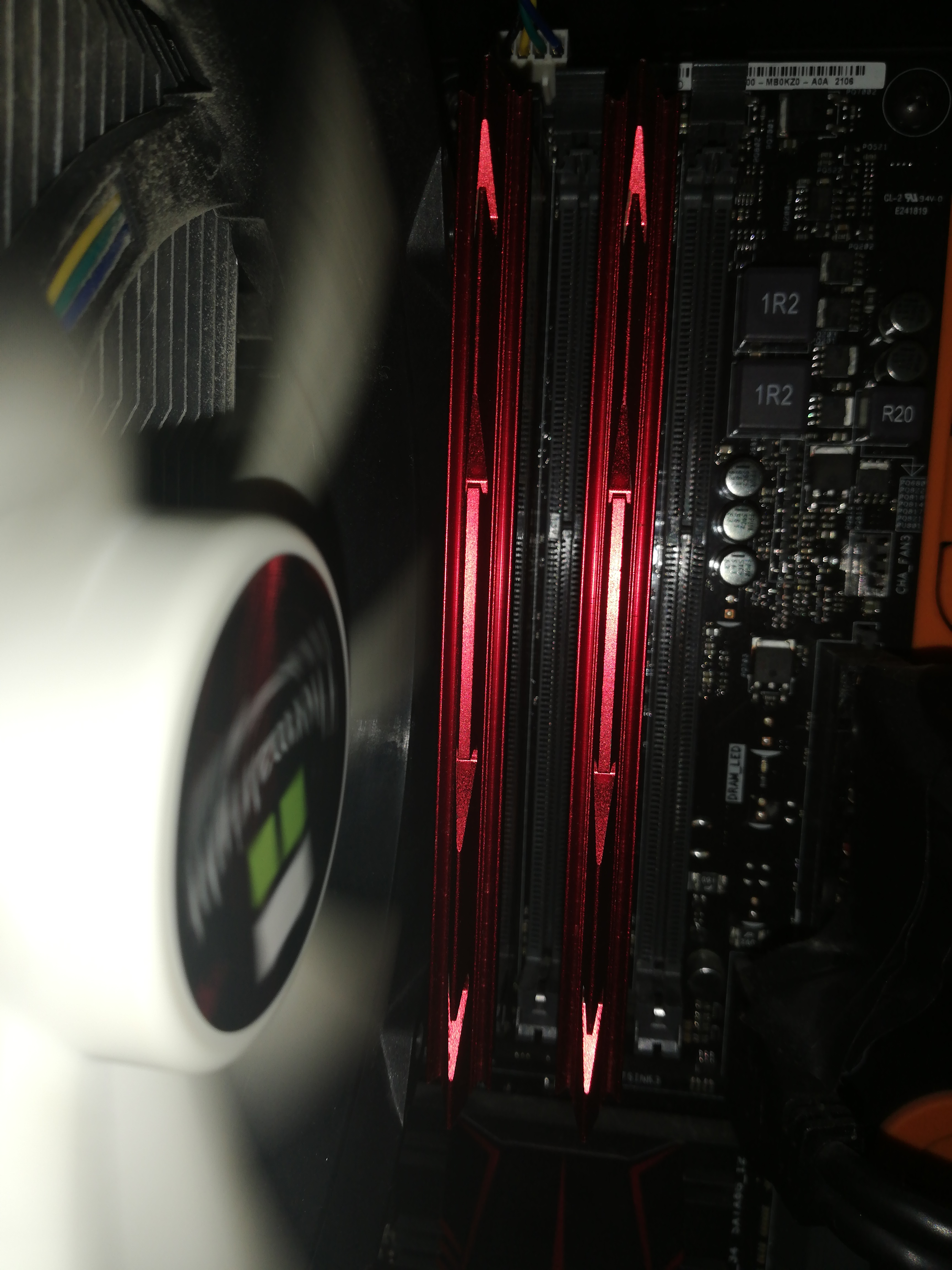

zumal das sicher lustig aussieht im slot. beide sticks direkt nebeneinander und alle anderen system die haben das nicht..

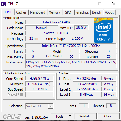

Es bringt nichts yt Videos mit dem eigenen Setup zu vergleichen. Was mir direkt auffällt ist das der 4790K im Video mit 4,5 ghz läuft.

GPU immer unter vollast egal ob 40fps oder 60fps
Ram ist im Slot 3 und 4 ^^
Dann lies nochmal im Handbuch nach ... das ist faktisch falsch bzw unguestig. Es sind immer 1/3 oder 2/4 fuer Dual Channel.
Aber schadet nicht, sich das einmal im Handbuch bildlich anzusehen.

steck den ram richtig. dürfte 1 + 3 sein

wenn die GPU auf vollast klebt und der takt korrekt ist dann ist die gpu zu lahm.

siehste doch ob nun dual channel im post oder im cpu-z angezeigt wird...
es ist immer 1/3 oder 2/4 je nach hersteller. meist sogar beides.
Ja gut der RAM im 1 slot würde nicht erkannt 😂
Mein MB hat n kleinen RAM slot defekt
Auf dem 4 slot läuft alles und auf dem 3 und 2 muss man immer ein und aus stecken bis der RAM erkannt wird bzw die dram led ausgeht und der PC bootet 😅
