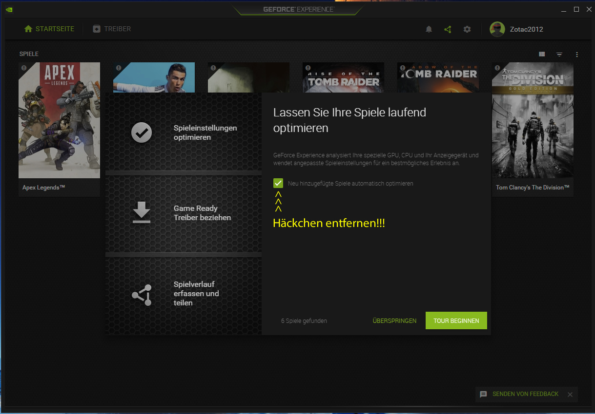

Habe ich GeForce Experience installiert und mich mit meinen Daten [Nickname / Passwort] angemeldet erscheint folgendes Optionsfeld:

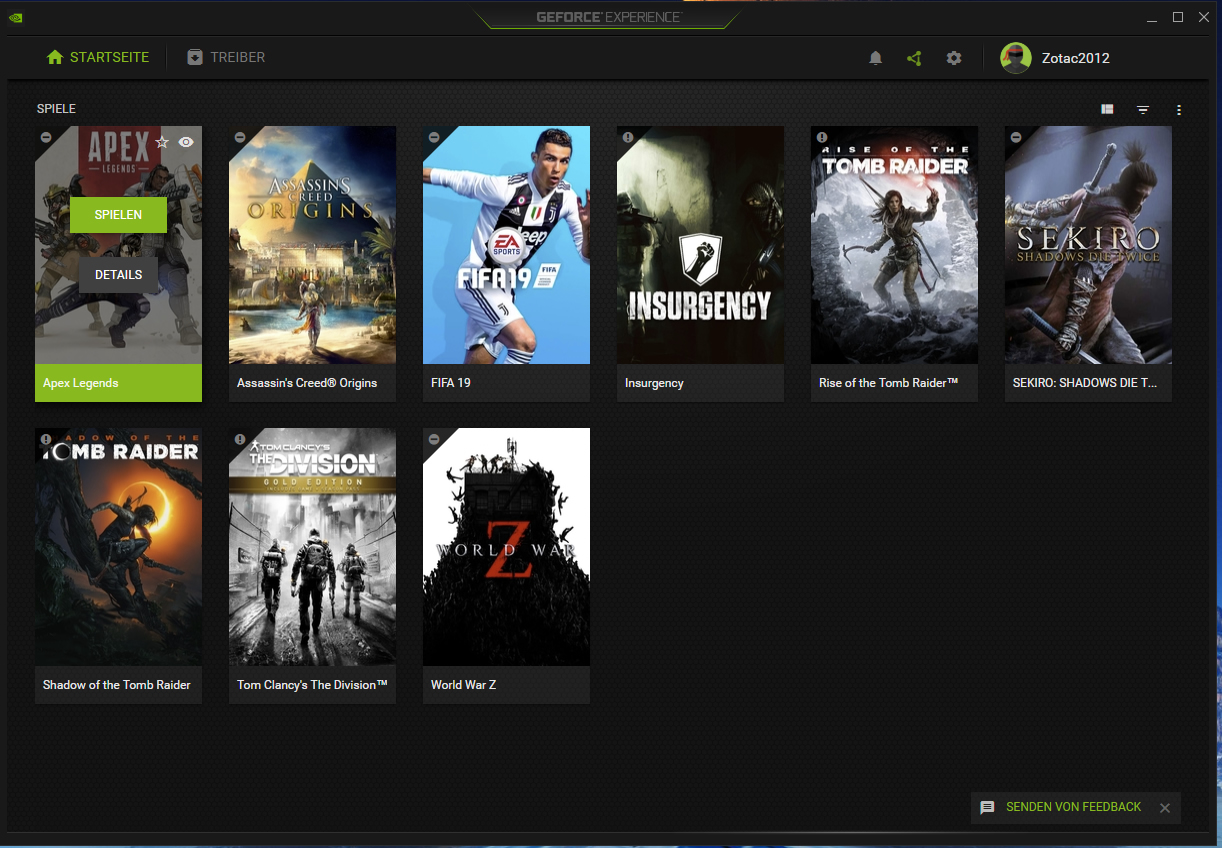

Da sollte man unbedingt das "Häckchen" für "Neu hinzugefügt Spiele automatisch optimieren" entfernen, da sonst GeForce Experience jedes neu hinzugefügte Game automatisch auf die vorgegebenen Einstellungen, welche sich in den GeForce Experience Spieleoptimierungen befinden, optimiert!
Nvidia geht davon aus, das ihre Optimierungen für Spiele, im GeForce Experience immer die besten Optionen, für das jeweilige Game und der eigenen Grafikkarte ist. Das ist natürlich nicht so, von daher sollte man immer die Games manuell optimieren über den Nvidia Treiber in den 3D Einstellungen!

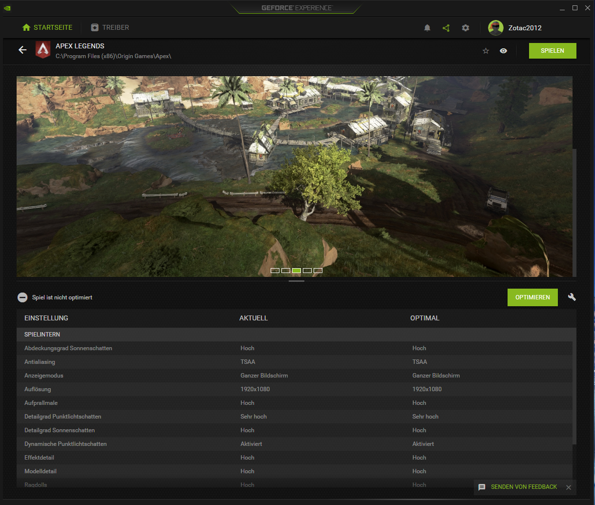

Man kann ja jederzeit im GeForce Experience die Optimierungen für die entsprechenden Games aufrufen, auf Details klicken und sich anschauen, welche Einstellungen hier empfohlen werden [auch welche man derzeit selbst eingestellt hat!] und diese dann als Anhalt nutzen, im Treiber in den 3D Einstellungen kann man dann die Optimierungen auf die eigenen Bedürfnisse selbst einstellen!
Spiel auswählen und Details aufrufen!
Spiele Optiemierungen die vorgeschlagen werden und eigene Einstellungen!
