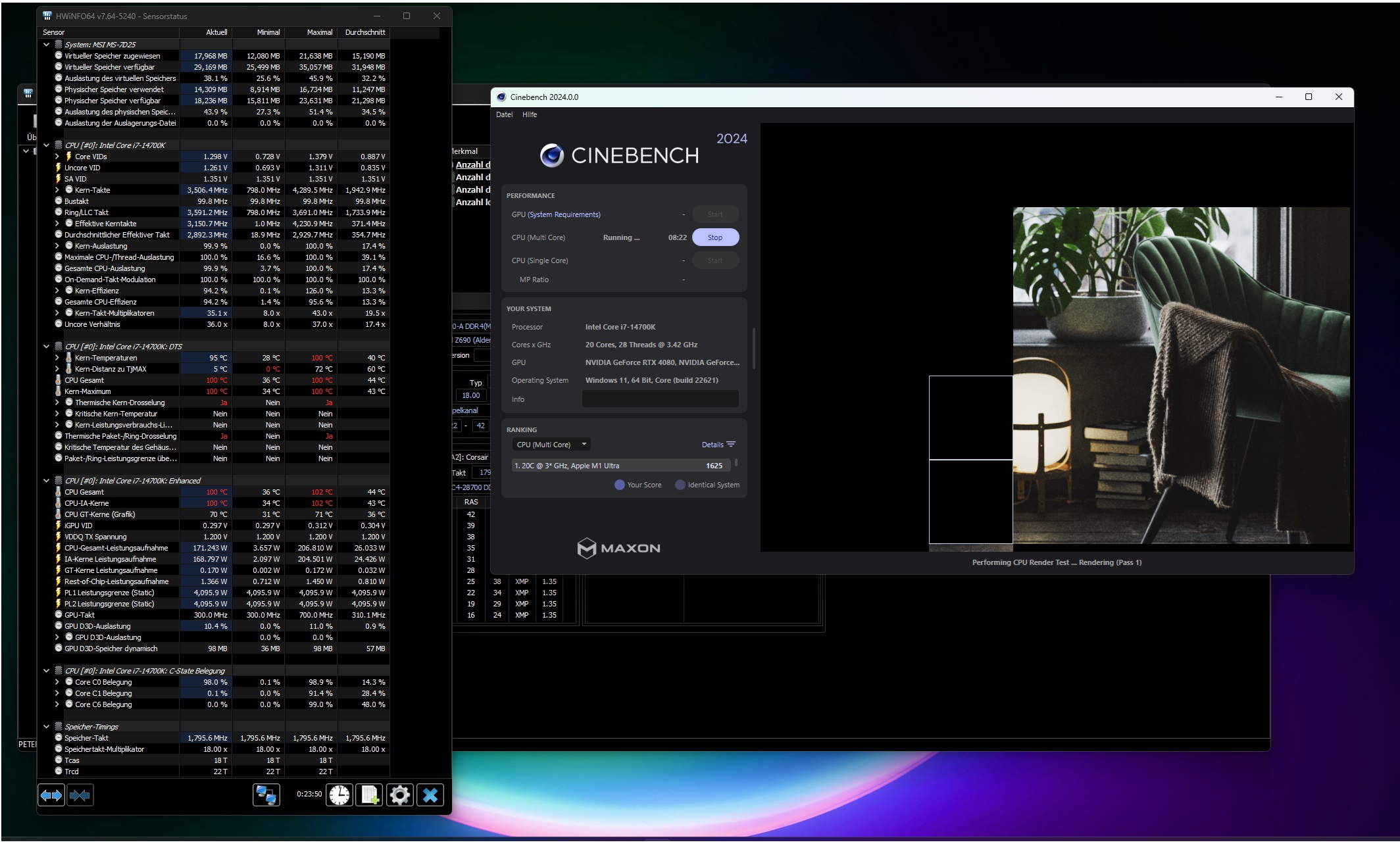

ich habe meinen i5-13600k gegen einen i7-14700k getauscht. Damit der Prozessor erkannt wird, musste ein Bios-Update gemacht werden. Ich habe den Prozessor mit 3DMark (Timespy/Firestrike) als auch Cinebench getestet und er schneidet leider deutlich schlechter ab als der I7-13700k von meinem Kollegen.
Das hat auch nichts mit Messtoleranzen zu tun, bei Cinebench erreicht mein 14700k lediglich 1200 Punkte (Mit der aktuellen Version). Ich habe die Vermutung, dass der Prozessor unter Vollast vermutlich zu heiß wird und dann heruntertaktet. Beim Spielen z.B. Cyberpunk hatte ich bisher keine Probleme. Ich habe von Cinebench und HWInfo mal einen Screenshot angelegt.
In diesem hwinfo screenshot steht doch schon thermische Kerndrosslung: JA.
Evtl. mal undervolting probieren oder halt besseren Kühler kaufen.

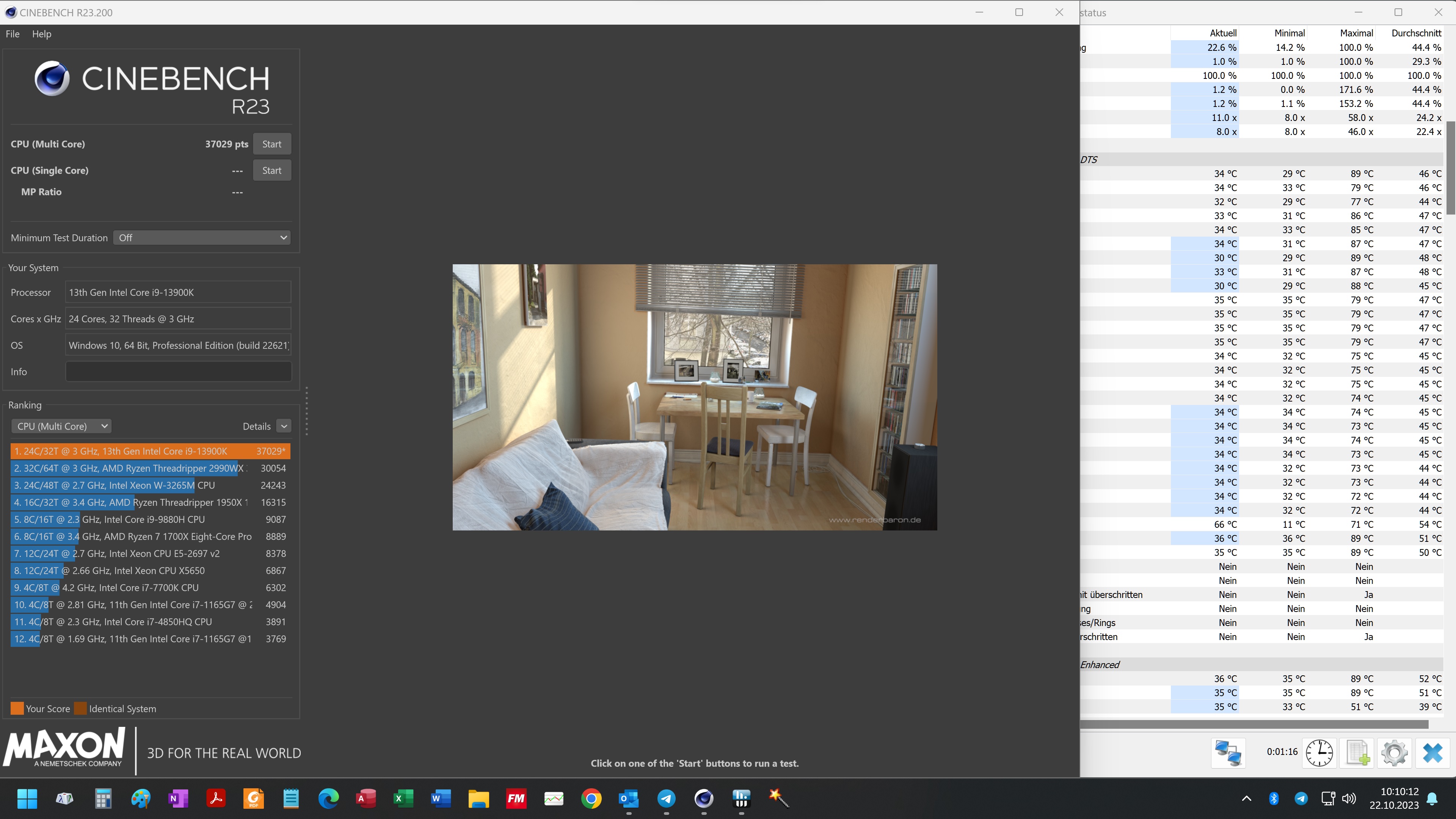

Hier ein aktuelles Beispiel. 13900k, CB23, Multicore bei max. 90°, allerdings verwende ich Flüssigmetall zwischen CPU (nicht geköpft). Mit einem Noctua 15. Als erstes wurde PL1/PL2 auf 90, 253W reduziert.
Die Leistung zu begrenzen wurde ja durch "Vorredner" bereits mehrfach erwähnt.
Hatte ungebremst auch schon 108°, CB23 bei über 40 Tsd. Pkt., RAM lief da ohne Spannungserhöhung anstatt der 7200 MHz mit etwas über 7600 MHz bei einem BCLK103.
Also ruhig herantasten.
Aber ..., jeder wie er mag. :daumen: Und viel Erfolg.
korrigiert: RAM/GHZ wurden durch MHz ersetzt
