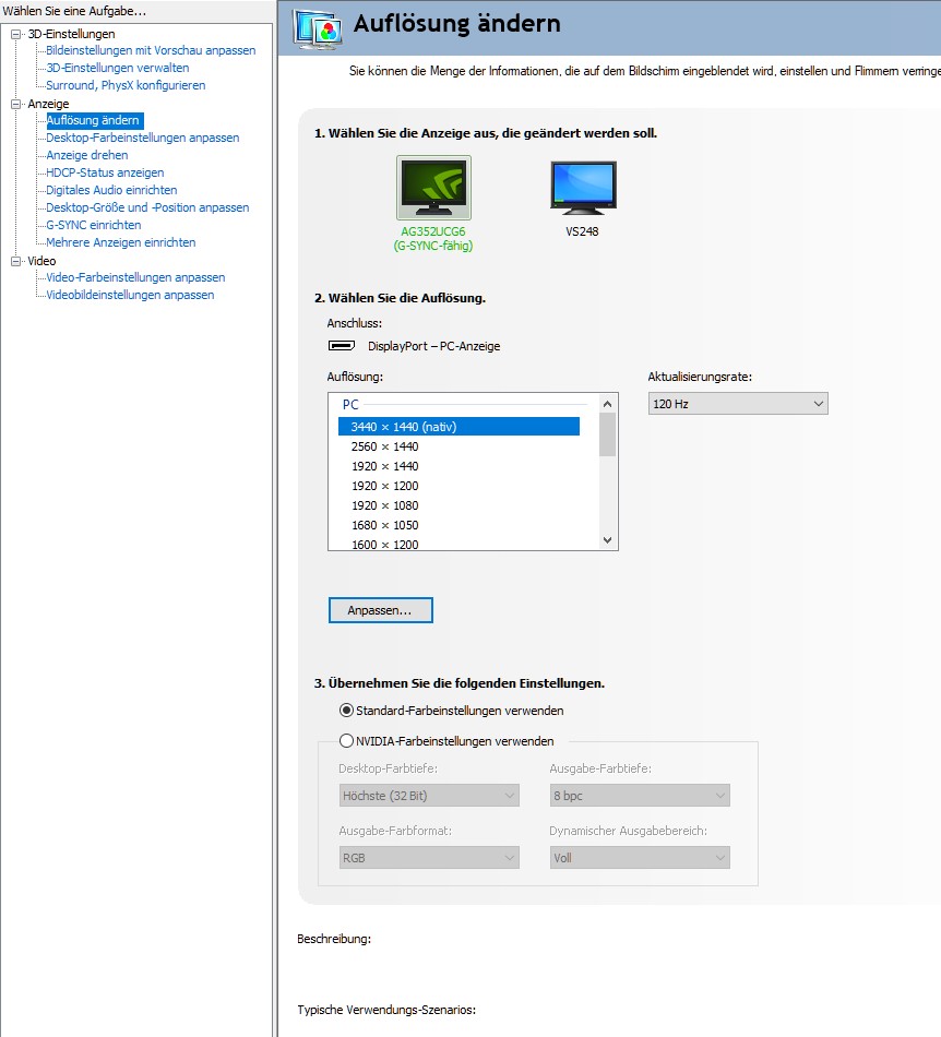

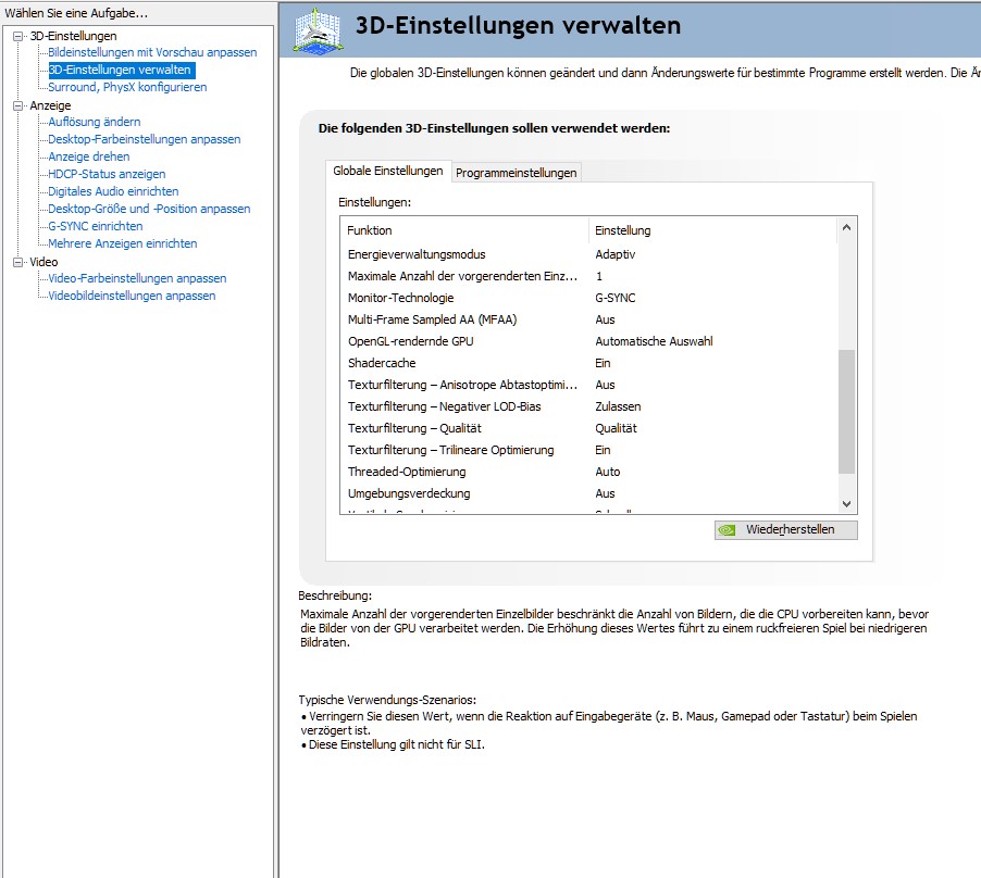

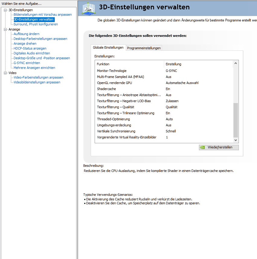

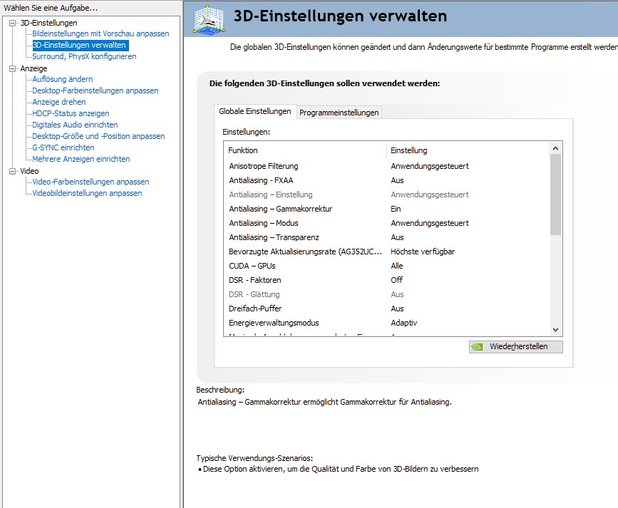

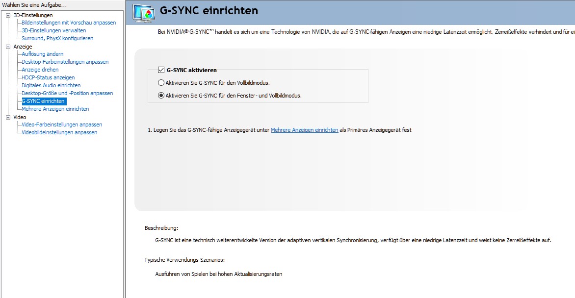

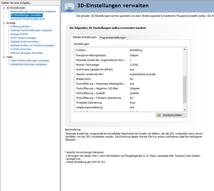

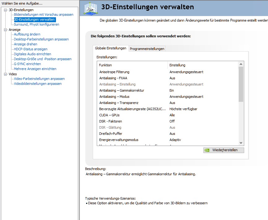

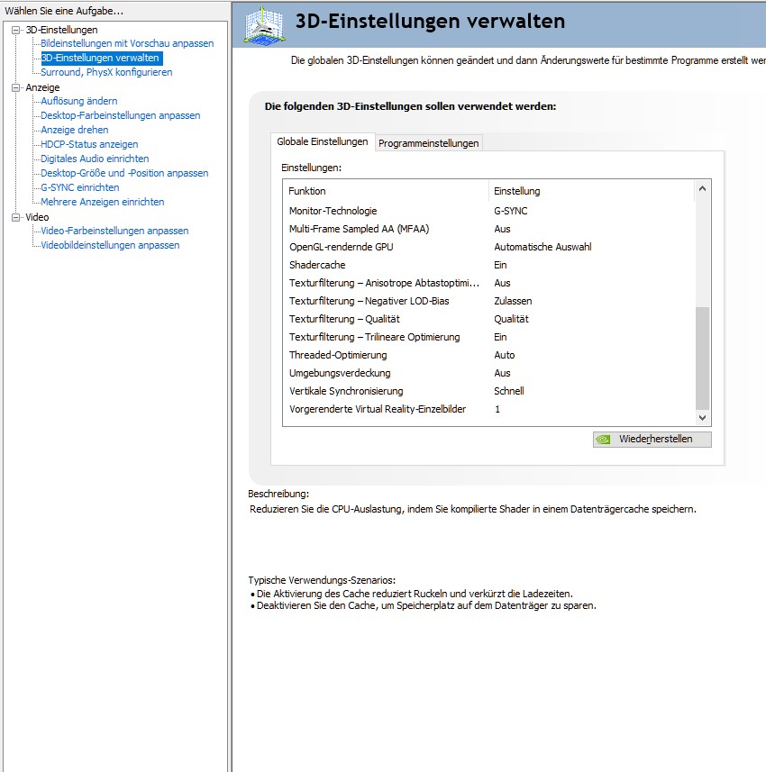

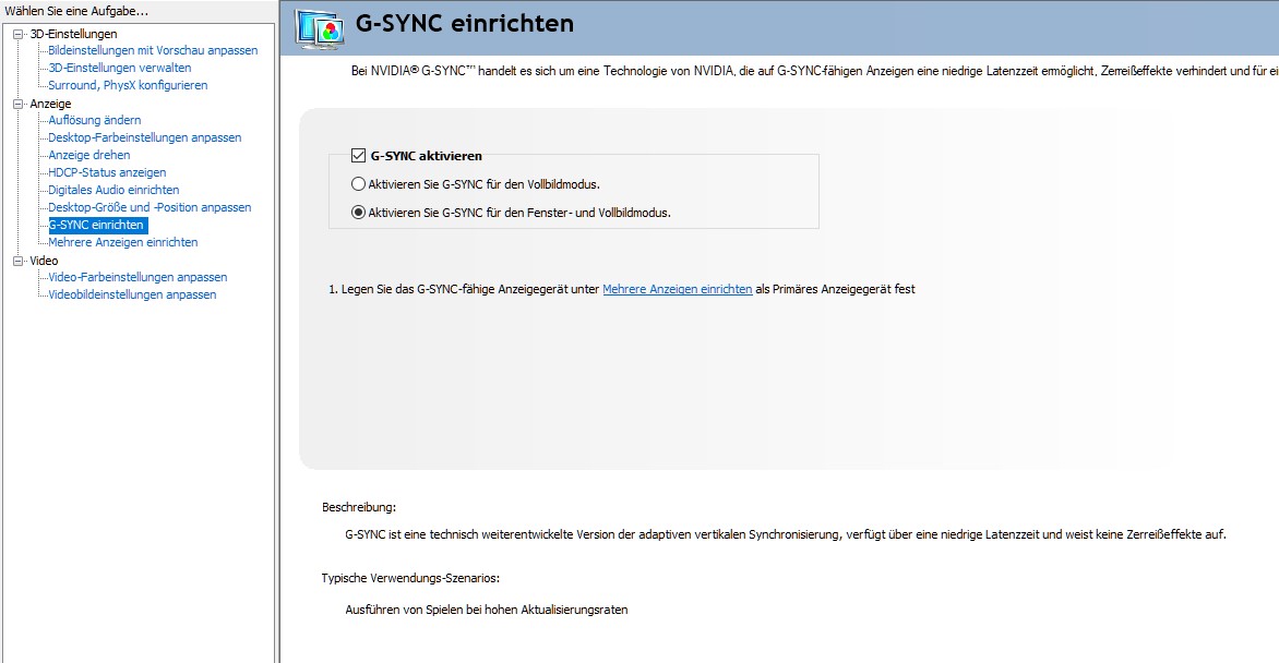

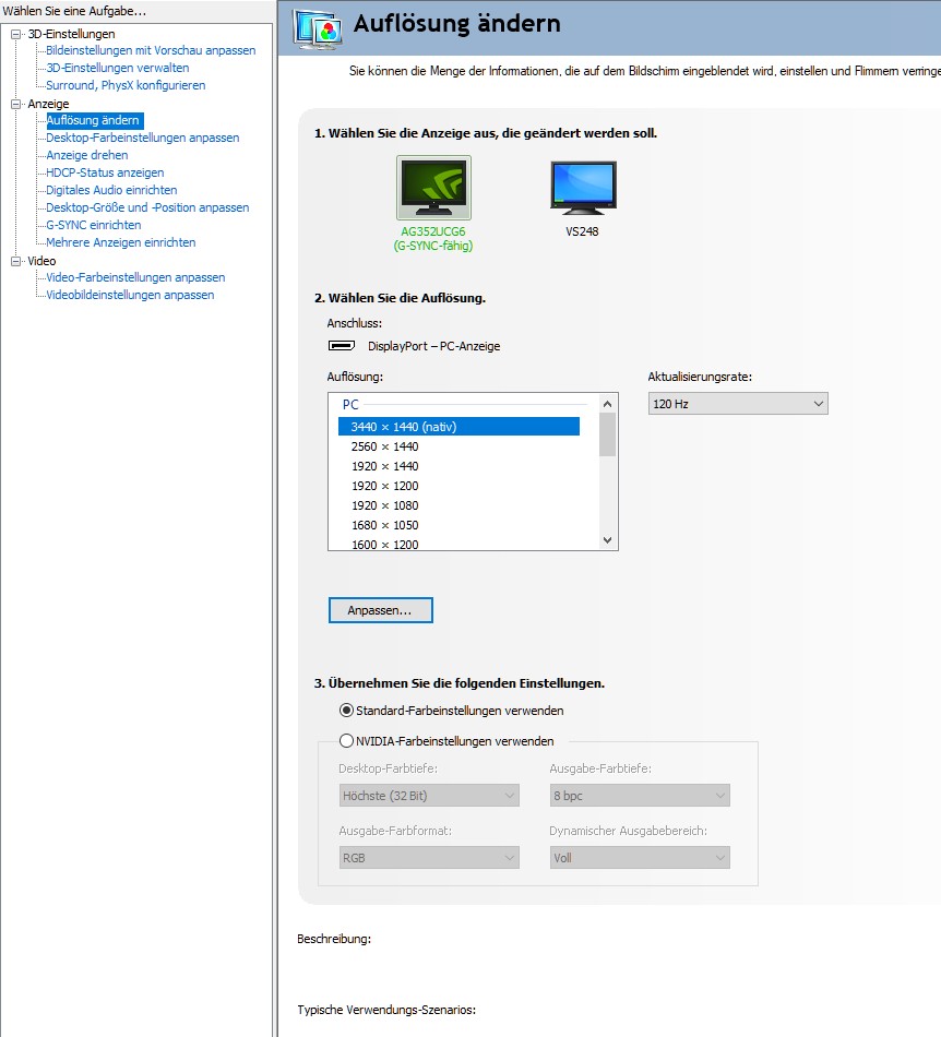

Ich habe dir mal Screenshoots von der Nvidia Systemsteuerung gemacht.
VSYNC wird aber nicht, wie Du es gemacht hast, IM Spiel aktiviert, sondern im Treiber wird dieser auf immer AN gesetzt. Ich habe dort bei mir "schnell" gewählt, andere nehmen dort "Ein"
In den Spieleinstellungen setzt du VSYNC auf Off.
Dann auch ganz wichtig. Manche Spiele setzen in den Spieleinstellungen, bei der Monitorauflösung, gerne mal zwar die native Auflösung aber nicht mit den 120Hz, sondern 60Hz. Schau da bitte nach.
Bei Battlefield 5 und 1 hatte ich das z.B. das ich das explizit wählen musste "Vollbild" und Vollbildauflösung "3440x1440 120Hz"
Wenn Du das alles gemacht hast, also auch in der NVIDIA Systemsteuerung, stelle bitte mal im Monitor den Overdrive zurück auf "mittel" und Gamma auf 2.

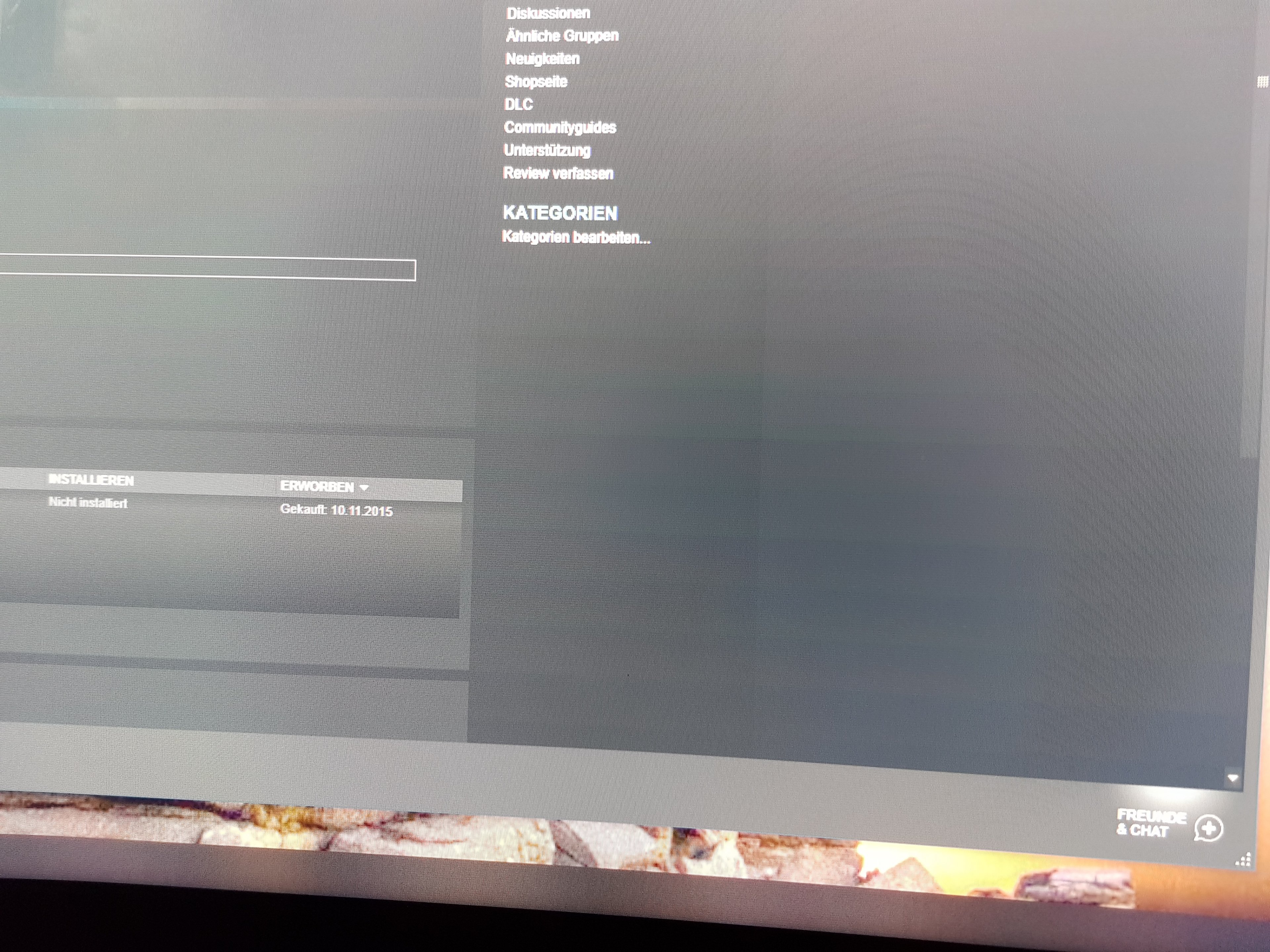

Ich mach mal später ein Foto von der Vertikalen Teilung. das hat nichts mit der Beleuchtung zu tun den Unterschied sieht man Pixelgenau. Ist wie wenn man 2 einzelne gleiche Displays aneinander stellt und das gleich Bild darauf anzeigen lässt. Beim Übergang vom 1. zum 2. Display wird man dann einen kleinen Farbunterschied sehen weil jedes Panel ein bisschen anders die Farben darstellt. So ist es da auch nur das es ein Panel ist. Oder die haben bei mir 2 einzelne Panels zusammengeklebt :)

G-Sync:
Nividia Systemsteuerung habe ich so eingestellt wir ihr oben erläutert habt
-> G-Sync funktioniert jetzt

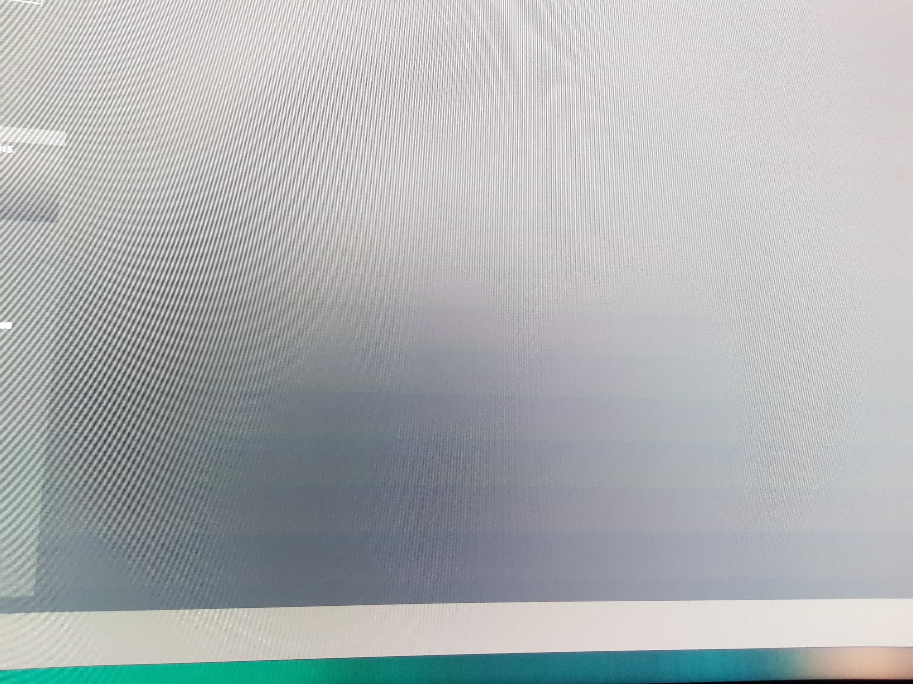

Bitte das folgende Bild in Fullscreen anschauen. In dem Kasten wo meine Spiele stehen verläuft mittig eine vertikale Linie durch. Das meine ich!. Die horizontalen könnt ihr vergessen die kommen von Steam und bewegen sich mit aber die Vertikale Linie bleibt immer genau mittig auf dem Bildschirm.
https://share-your-photo.com/5614aa1c79
Ist denn die Linie fix ? Also unbeweglich ? Dann ist es ne Falte im Panel, habe ich bei VA schon häufiger gesehen.
Kannst auch mal das Testbild Fullscreen machen.
Die Linie ist genau immer an der Stelle auf dem Monitor. Also physikalisch. Hmm Knick im Panel, umtauschen?
@ AllesPutt hast du das auch?
Die Linie ist nicht durchgängig das ist eine typische Falte wenn bei der Produktion (Auftragen der Flüssigkristalle) nicht sorgfältig gearbeitet wurde.

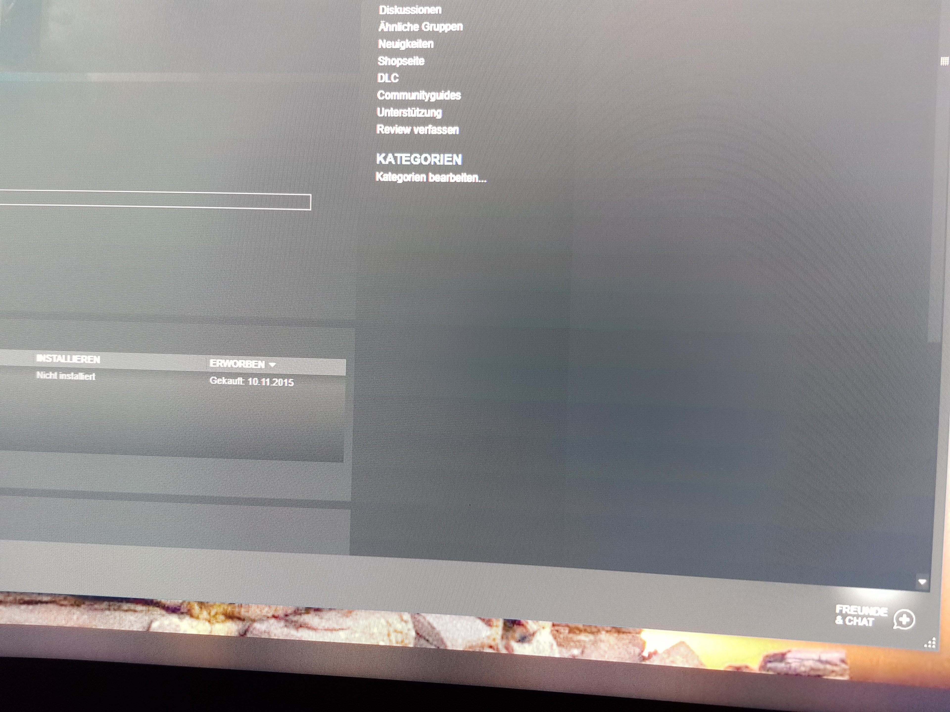

Gerade mit Steam getestet und ich habe das auch. Das ist genau in der Mitte des Schirms. Eine vertikale Linie ist das dann. Ist aber wirklich nur bei Steam der Fall.
Die haben aber auch einen komischen Hintergrund dort.
Das ist ja nicht wirklich ein grauton, sondern vertikale abwechselnde Streifen in dunkelgrau und dunkelgrün.

Man sieht diese Falten meistens nur bei Grau- oder anderen ähnlich dunklen Farbtönen.
Zudem sieht man auf Bild 1 deutlich, dass die Linie unten einen zackigen Knick hat, das ist kein Anzeigefehler, sondern zeigt wie ich es auch kenne, die Flüssigkristallschicht bzw. deren Struktur.
Seit froh das ihr nur eine Falte habt. Samsung SVA hat zig Falten und Wellen im Panel.
