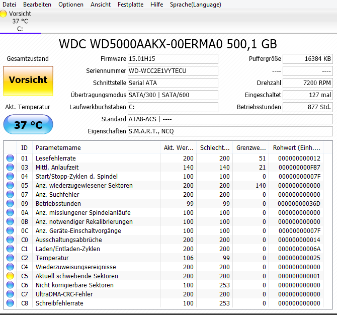

Ich hab seit Wochen Probleme mit meiner Festplatte (von Western Digital)
Undzwar ist sie sehr langsam (benchmark schafft zwar über die 100 MB/s)
Aber beim Öffnen von Programmen dauerts ziemlich lange bis es fertig geladen ist :confused_alt:
Naja jedenfalls hier die Smart-Werte:
Freue mich auf antwort :)
Speicher was drauf ist und tausch die Platte aus. Mit so vielen Schwebenden Sektoren macht sies sicher nicht mehr lang.
Scheint ja nicht sehr alt zu sein ? Noch garantie drauf ?

Commander Alex schrieb:
Es ist gerade mal ein Sektor, damit kann die Platte noch ewig halten ...
kann, muss aber nicht. sie kann auch in nächster zeit kaputt gehen
benutz die platte weiter, sorge aber unbedingt für ein backup!
Woran sieht man den einen schwebenden Sektor ? Es wurden zwar 200 wd zugewiesen, aktuell zeigt er aber 200 an ?! Danke für die Erklärung.
grüße
die schwebenden sektoren erkennt man am rohwert! der rohwert ist immer der für uns wichtige wert. standardmäßig ist dieser bei CDI hexadezimal. zum glück ist 1 hexadezimal auch = 1 dezimal:)
Hinten im Rohwert steht eine 1 am Schluss ;)
Ganz Rechts: raw value. Bei 51 Lesefehlern auf so einer neuen Platte würde ich keinen Moment mit dem Tausch warten. Die ist tot.
es sind 18 lesefehler
Ja und nun?
Backup machen und warten bis sie komplett den Geist aufgibt? ^^

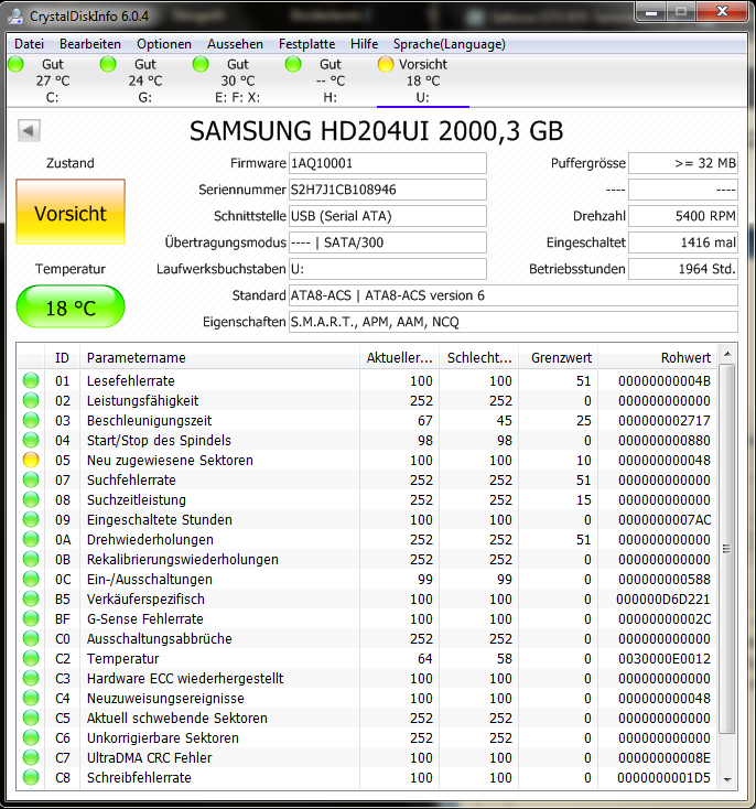

Hier zum Bleistift hatte ich so einen Fehler bei etwa 1100 Betriebsstunden, aber der Platte ist nichts an zu merken seit her.
Das ist gerade mal einer wie geklärt wurde und der ist auch kein Garantiegrund, das kann schon entstehen, wenn man mal beim Schreiben mit dem Fuß gegen den Rechner haut und der Kopf dadurch zu nahe an die Nachbarspur kommt und dort Daten überschreibt, das muss kein HW Defekt sein.
Jede Platte kann jederzeit kaputt gehen, wen die Summe der schwebenden und wieder zugewiesenen Sektoren massiv steigt, dann ist es meistens bald soweit.
So ist es, Backups muss man sowieso immer haben, wenn man die Daten nicht verlieren will.
0x12 sind 18 und wenn es einen schwebenden Sektor gibt, sind Lesefehler auch komplett normal. Das ist also kein Grund die Platte zu tauschen und auch kein Garantiegrund.
