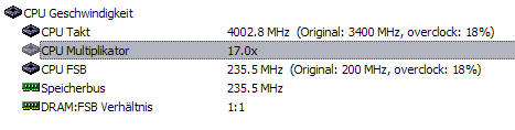

Hi die gleiche Probleme habe ich auch, aber ich glaube das ist die Serie mit Endung JS besonders auf sich zieht, will Morgen mich Mal Unterhalten mit Support WD.
Mit deinen Lüfter ist nichts auszusetzen, bei mir Pumpt auch ein Lüfter ins Gehäuse (120zigerSilent) frischluft hinein und meine Temps können sich sehen Lassen dafür das ein Silent Gehäuse ist und Oc CPU steht bei 4Ghz, einzig was mich stört diese fehlerhafte
WD-Festplatte.

Nimm den Seitlichen Lüfter heraus, der zerstört den Luftstrom.
Möglicher weise ja, aber das hat nichts mit die Temperatur von der Platte zutun denke mir,
ich hab zwei Festplatten von WD einmal 320 Gb und die steht konstant bei 46° und die 120Gb
bei 66° wie gesagt das gleiche habe ich schon Mal gelesen in Luxx Forum die Platten mit Endung JS sind Fehlerhaft,
in meinen Alten Dell Rechner hatte ich eine 80Gb die lief auch bei
42° als Aktiv und die ist immerhin drei Jahre Alt!
