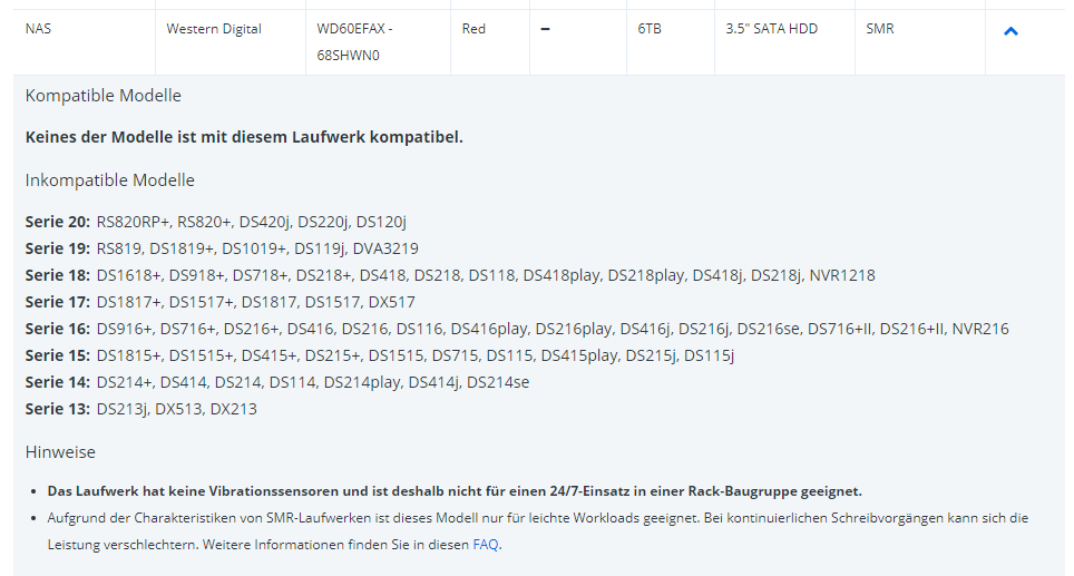

EDIT: Wie geil ist das denn. Synology hat die Warnung geändert und rät nun komplett vom Einsatz der WD60EFAX ab:
Keines der Modelle ist mit diesem Laufwerk kompatibel.
Hinweise
Das Laufwerk hat keine Vibrationssensoren und ist deshalb nicht für einen 24/7-Einsatz in einer Rack-Baugruppe geeignet.
Aufgrund der Charakteristiken von SMR-Laufwerken ist dieses Modell nur für leichte Workloads geeignet. Bei kontinuierlichen Schreibvorgängen kann sich die Leistung verschlechtern. Weitere Informationen finden Sie in diesen FAQ.

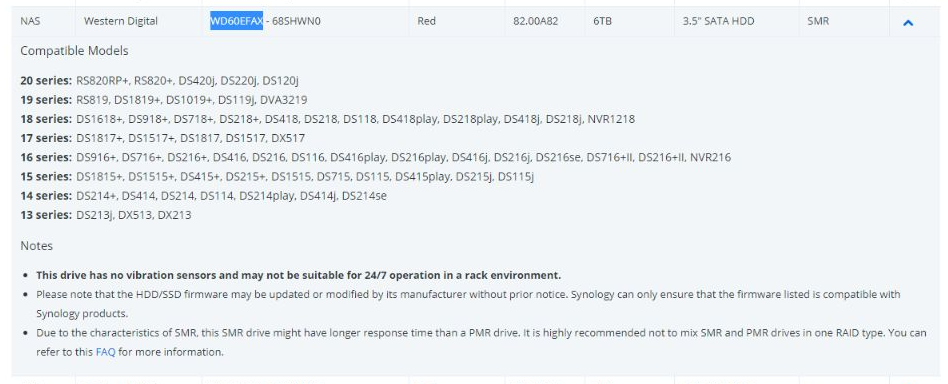

Am Anfang des Skandals war die noch als kompatibel ausgewiesen und dann stand da noch das:
https://www.computerbase.de/forum/t...-smr-ohne-kennzeichnung.1938050/post-23981868
Due to the characteristics of SMR, this SMR drive might have longer response time than a PMR drive. It is highly recommended not to mix SMR and PMR drives in one RAID type.
Ich habe sogar noch einen Screenshot davon:
Damit verkauft Western Digital eine "NAS-Festplatte", die nicht in einem NAS verwendet werden darf 🥳

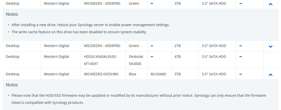

Das stimmt so nicht, jedenfalls nicht mit dem überein was WD über die Red schreibt. Bei den Blue/Green auf die dieser Hinweis zutreffen würde, fehlt er hingegen:
(Quelle)
Synology scheint Red und Blue bzgl. dieser Eigenschaft zu verwechseln.
