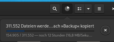

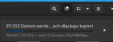

Nach 1,5TB ist die SMR Platte jetzt mal richtig schön langsam. :heul:
Bei meinen Tests mit SSDs, also von SSD lesen auf SMR HDD schreiben, hatte ich das aber nicht, obwohl das auch haufenweiße kleine Dateien waren. Kann es sein das hier die Lesegeschwindigkeit der Quell (SMR) HDD Limitiert?

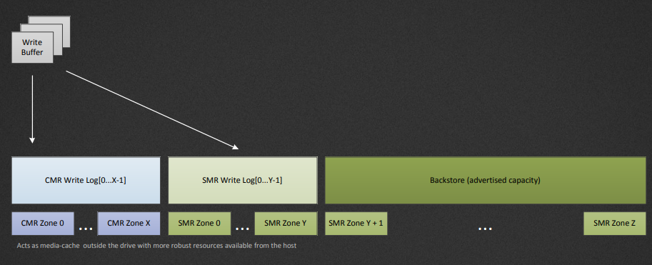

Dass es einen CMR Cache bei SMR gibt ist nicht neu, was diese Präsentation von 2013 zeigt:
https://www.snia.org/sites/default/...Chen_JimMalina_Host_Managed_SMR_revision5.pdf
Allerdings meint LBA Indirection explizit das Schreiben der Daten in den nächsten freien Block in dem die Zurodnung geändert wird:
https://www.snia.org/sites/default/...sday/CurtisStevens_Advanced_Format_Legacy.pdf
Naja, bei der Anzahl kleiner Dateien auch nicht wirklich ungewöhnlich. Macht erst mal ein ZIP aus den Dateien und dann kopiere es als eine Datei.
Reaktionen: AlphaKaninchen
Ich kopiere die Datein von mehreren kleinen Platten auf eine Große um sie einfacher Sortieren zu können da wäre zip contraproduktiv, so muss ich halt etwas warten, ich habe es eigentlich nur geposstet weil es das erste mal war, dass das kopieren auf die HDD richtig langsam wurde.
Ich meinte jetzt auch nur zum Test, damit man sieht, dass es nicht an den vielen kleinen Dateien liegt. Waren es denn bei früheren Kopiervorgängen auch so viele kleine Dateien?
Sehr unterschiedlich, auf einer der Platten waren TV Aufnahmen auf der nächsten VollBackups von PCs etc, kopiert habe ich dabei von HDDs und SSDs (zwei HDDs wollten sich nicht gleichzeitig am PC anmelden, daher über denn umweg der internen SSD) Bei denn HDDs waren es immer zwischen 30 und 130 Mbit/s je nach füllstand und größe der Dateien, bei der SSD nie unter 80 Mbit/s
Wenn ich fertig bin werde ich dann wirklich mal Testen hab nämlich noch eine fast leere von den 5TB 2,5" HDDs...

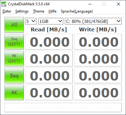

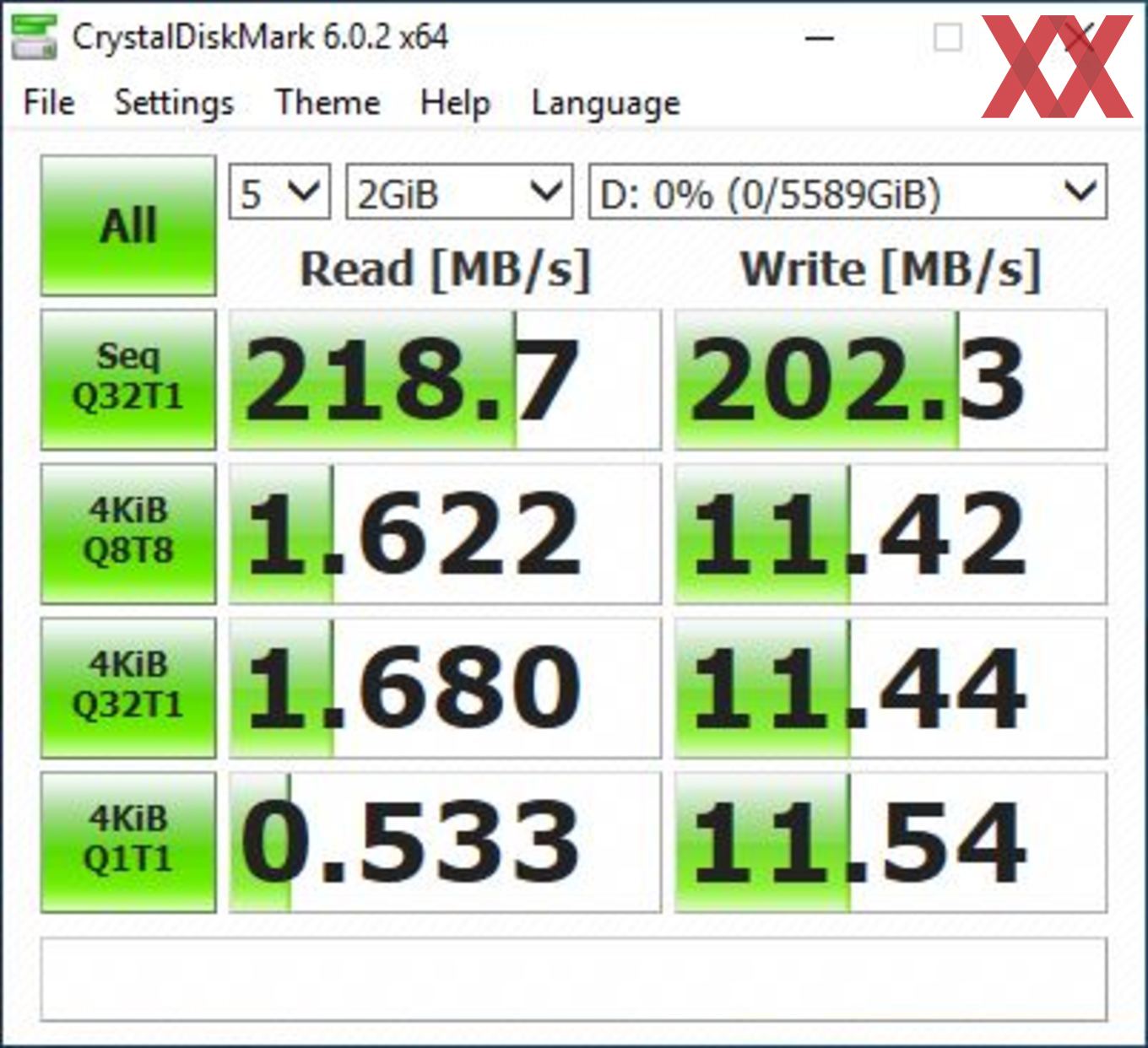

Ich dachte erst, wenn man einfach CrystalDiskMark immer wieder neu startet, aber man produziert damit ja noch lange keine überlappenden Schindeln. Tatsächlich bräuchte man jetzt ein Benchmark-Tool, das eine Datei auf die Platte schreibt, dann pausiert man den Vorgang. Schreibt lustig viele weitere Daten auf die Platte und erst dann startet man den Random-Write.
EDIT: Ich habe eine Idee. Du startest CrystalDiskMark, stellst es 5 Durchläufe und die Größe auf 64 GiB und startest den vollständigen Test (All):
Die Ergebnisse hältst du mit einem Screenshot fest. Danach wiederholst du den Test. Wie zuvor erstellt er erst mal eine Test-Datei auf der Platte:
Das dauert je nach Geschwindigkeit der HDD eine Weile. In der Zeit öffnest du schon mal den Ressourcen-Monitor (Task-Manager -> Leistung -> ganz unten), gehst auf den CPU Tab und suchst den Prozess DiskMark64.exe und per rechte Maustaste wählst du schon mal "Vorgang anhalten":

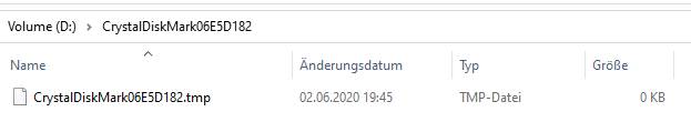

Es kommt dann erst mal nur der Bestätigungsdialog (die Testdatei wird also weiter geschrieben):
Sobald die Testdatei dann komplett geschrieben wurde drückst du sofort auf "Vorgang anhalten". CDM ist nun eingefroren.
Jetzt heißt es den TRIM ausführen bzw diesen abwarten. Wir wollen damit sicher gehen, dass die Testdatei auf dem Backstore gelandet ist.
Nun schreiben wir haufenweise Dateien auf die Platte. Vielleicht 1TB oder so. Damit wollen wir erreichen, dass die Testdatei auf Schindeln liegt, die durch andere Schindeln verdeckt werden.
Und erst jetzt lassen wir CDM weitermachen. Ich denke dann sollte die Performance zum vorherigen Test einbrechen. Selbst wenn die Platte LBA Indirection unterstützt und sie dadurch die 4K Random Writes in der CMR Zone abfängt, sollten die sequentiellen Lesezugriffe einbrechen, da die Platte dann die, durch die Random Writes geänderten Daten, von der CMR Zone lesen muss und die noch nicht geänderten Daten vom Backstore. Natürlich alles vorausgesetzt, dass ich die SMR-Technik richtig verstanden habe ^^

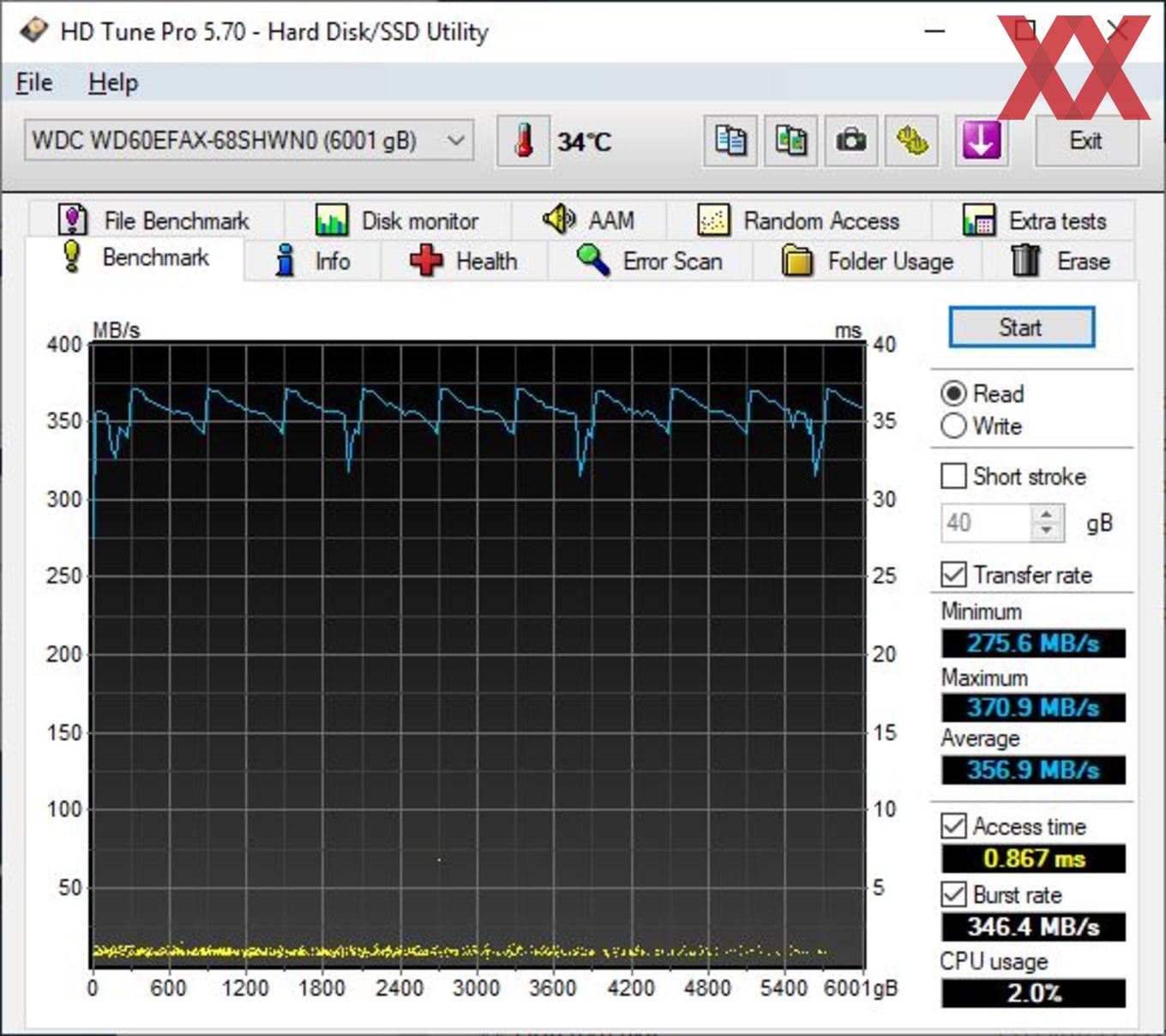

Man würde es übrigens an der Kurve von HD Tune sehen, wenn so ein Mapping erfolgen würden, da ja die äußeren Spuren höhere Transferraten als die inneren haben und wenn nicht mehr die Daten der höheren LBAs auf den weiter innen liegenden Spuren sind, sondern auf einmal auf weiter außen liegenden, würde die Kurve bei HD Tune plötzlich ansteigen. Ich kann mir nicht vorstellen das WD dies so umgesetzt hat, da der Aufwand in kleinem Verhältnis zum Nutzen stehen würde, dieser Nutzen wäre dann weniger Verzögerung beim Schreiben zu haben weil man dann eben Daten dort schreiben kann wo man dafür keine anderen überschreiben muss, die ja eben vorher gelesen und nach zurückgeschrieben werden müssen. Aber die Red zeigt bei Alan Brown bis zu 3 Minuten Verzögerungen. Daher solltest Du diese ganzen Beschreibungen und Patente besser nicht zu ernst nehmen, so könnte man es zwar machen, aber wegen des damit verbundenen Aufwands wird es wohl kaum je so gemacht werden und alle bisherigen Erfahrungen mit der Red zeigen auch, dass sie genau so wie die Seagate SMR HDDs arbeitet, also nichts mit Mappingtabelle und Verschieben von Daten auf andere physikalische Positionen.
Das erreichst Du ja schon durch die Pause, wenn die HDD dann wirklich Idle ist, nur sind SMR HDDs lesend eben nicht langsamer und wenn CDM dann wieder schreibt, etwa beim 4k Test, dann landen diese Daten wieder im OnDisk Cache, auch wenn die alten Daten schon im SMR Bereich liegen.
Richtig, nur nutzt CDM die Datei nach den Random Writes doch gar nicht mehr für sequentielles Lesen, oder irre ich mich da? Die sequentielle Tests sind doch abgeschlossen, wenn die Random beginnen. Aber ansonsten wäre es schon richtig, wenn man nach dem Schreiben der SMR Platte genug Zeit im Idle lässt um den OnDisk Cache zu leeren, dann Teile der Datei überschreibt, was dann wieder im OnDisk Cache steht und gleich danach, also ohne ihr Zeit zu geben den OnDisk Cache zu leeren, die Datei wieder komplett liest, dann wird dies langsamer sein, weil der Köpfe zwischen der Position der Daten auf dem SMR Bereich und dem OnDisk Cache hin und her bewegt werden müssen.
Eine LBA Indirection für den OnDisk muss die Platten in jedem Fall unterstützen, wie bei jedem Cache stehen dort ja Daten drin zu denen man wissen muss wo sie eigentlich hin gehören und wie bei jedem Cache muss beim Lesen geschaut werden ob die Daten im Cache vorhanden sind (es ist ja ein reiner Schreibcache) und wenn ja, dann müssen sie aus dem OnDisk Cache gelesen werden, ebenso gilt dies ja auch für den DRAM Cache der HDD, die legen dort ja auch Userdaten ab.
Da habe ich noch gewisse Zweifel, so scheint dir die Bedeutung von TRIM noch nicht klar zu sein, aber weiter oben habe ich es beschrieben.
Holt schrieb:
die Daten werden aber sofort wieder zurückgeschrieben, nachdem sie wegen des Schreiben des überlappenden Nachbarsektors überschrieben wurden.
Genau das passiert nicht. Sonst wäre der CDM Random nicht so krass gut (für eine HDD):
Entweder landen die Random Writes in der CMR Zone (Write Buffer) oder sie wurden in neue SMR Zonen geschrieben. Aber mit lesen und überschreiben einer Zone schafft man es sicher nicht 10x schneller als eine CMR Platte zu sein.
Naja, normal sieht das in HD Tune jedenfalls nicht aus:

@mgutt Gibt nur ein Problem, ich nutze Linux auf dem PC und habe (aktuell) kein Windows zur Hand....
Gibt es ein gutes Benschmark Tool für Linux, mal abgesehen von Gnome Disks, was intern ja auch nur dd machen dürfte...
Code:
dd if=/dev/random of=/media/SMRHDD bs=64K count=10G status=progress
