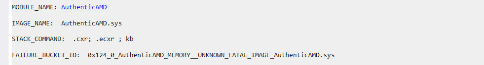

Alle drei Dumpfiles weißen den gleichen Fehler auf.
MODULE_NAME: AuthenticAMD
IMAGE_NAME: AuthenticAMD.sys
STACK_COMMAND: .cxr; .ecxr ; kb
FAILURE_BUCKET_ID: 0x124_0_AuthenticAMD_MEMORY__UNKNOWN_FATAL_IMAGE_AuthenticAMD.sys
OS_VERSION: 10.0.22000.1
BUILDLAB_STR: co_release
OSPLATFORM_TYPE: x64
OSNAME: Windows 10
Der Fehler liegt beim Prozessor.

-> klingt danach, als wär die CPU defekt. Wie genau hast du das rausgelesen? :)

Ich befürchte auch ein Defekt. Gewissheit bekommt man nur in dem man einen anderen Prozessor einbaut und der Fehler dann weg ist.
OSNAME:  Windows 10
FAILURE_ID_HASH:  {b0905187-9dbc-d607-4dc5-8630b9eddb7f}
Followup:     MachineOwner
[LÖSUNG]
nur als kurze Rückmeldung, für den Fall, dass jemand dasselbe Problem hat.
Die CPU wurde ausgetauscht und das Problem ist verschwunden.
Es war also zu 100% eine defekte CPU :)
