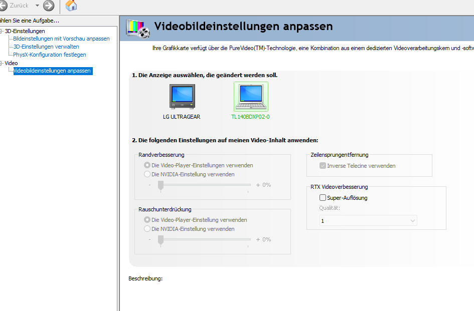

Moin,
ich habe ein Razer blade 14 das an einem Monitor 144hz angeschlossen ist mit einem USB to Displayport, leider kann ich in den NVIDA Systemsteurung keine benutzerdefinierte Auflösung erstellen mit benutzerdefinierte HZ. Display Einstellungen werden leider nicht unter Systemsteurung angezeigt wegen dedizierter GPU. Ich kann zwar optismus und only dedizierte GPU einstellen, dann geht es zwar. Aber dürfte das nciht probleme bereiten? Gibt es ncoh eine möglichkeit?
Der Grund dafür, dass ich die HZ ändern will, ist dass es auf meinen Hauptmonitor flackert, wenn ich auf dem Laptop Bidlschirm YouTube schaue, da die HZ beim Laptop höher ist als auf dem LG Monitor.
mfg

Also, wenn Optismus an ist habe ich das hier
wenn ich jedoch Optismus ausschalte dann habe ich wieder die Display Einstellungen aber nur für den Laptopbildschirm.
Edit: Advanced Optismus ist nicht kompatibel mit meinem modell btw
