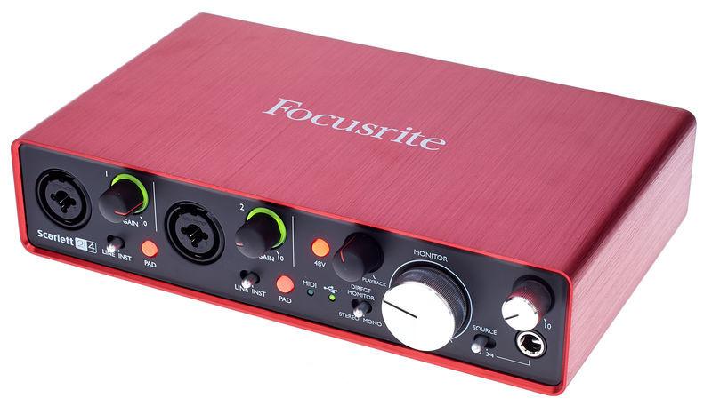

Jetzt hat er mich um Rat gebeten, wie er denn die Lautsprecher am sinnvollsten mit dem PC verbindet.
Spontan fiel mir das Scarlett Interface ein, da ich schon öfter positive Beurteilungen darüber gelesen
hatte. Preislich würde es auch in sein Budget passen, denn mehr als ~200€ möchte er nicht ausgeben
für ein entsprechendes Gerät. Da später vielleicht noch ein Subwoofer mit hinzu gekauft wird, sollte das
Interface schon im Minimum die Anschlüsse für so eine 2.1 Konfiguration bieten.
https://www.thomann.de/de/focusrite_scarlett_2i4_2nd_gen.htm
Außer den beiden 230V Stromkabeln (Schuko auf Kaltgerätestecker) waren keine anderen Kabel dabei.
Es fehlen also noch die passenden Lautsprecherkabel um die Boxen mit dem Interface zu verbinden.
5m Länge pro Kabel sollten in jedem Fall ausreichen, um etwas flexibel bei der Positionierung der Boxen
sein zu können. Hättet ihr da vielleicht eine Empfehlung für passende Kabel? So um die 20€ pro Stück
sind wohl realistisch für hochwertige Kabel, schätze ich einfach mal.

Also würdest du das oben abgebildete Focusrite Scarlett 2i4 2nd Gen auch für brauchbar erachten?
Auf ein paar Euro für etwas mehr Flexibilität bei den Anschlüssen soll es laut meinem Kumpel nämlich
nicht ankommen.
@kling1
Das Kabel sieht gut aus. Danke für den Link! :daumen:
Klar ist das 2i4 brauchbar. Die Frage ist nur: welche Features braucht dein Kumpel effektiv?
Für die Wiedergabe an den beiden Boxen braucht man im Grunde ja nur die beiden 6,3mm Buchsen.

Sorry, ich hatte vergessen zu erwähnen dass er noch ein älteres Yamaha Keyboard und ein Mikrofon daran
betreiben möchte.
Hat er bereits Erfahrungen mit Interfaces gemacht?
Ich würde mich da vielleicht noch mal genauer mit ihm zusammensetzen und im Detail durchgehen, was er langfristig mit dem Gerät anstellen möchte.
Wenn man ambitioniert unterwegs ist, dann lohnt sich vielleicht ein Blick auf die nächsthöhere Etappe:
https://www.thomann.de/de/audient_id14.htm
Reaktionen: Volus
Den Link leite ich gerne weiter. Großartig Erfahrung hat er mit Interfaces dieser Art wohl nicht, aber was
nicht ist, kann ja noch werden. Deswegen denke ich, dass ihm das Audient iD14 schon zusagen könnte.
Das iD14 wird vielerorts als die eierlegende Wollmilchsau im "Einsteigerbereich" bezeichnet.
Ich hatte selbst eines lange Zeit im Einsatz und kann die positiven Rezensionen durchaus bestätigen. Die Wandler und auch Vorverstärker sind top, genau so wie die haptische Verarbeitung. Mit den Treibern habe ich überwiegend gute Erfahrungen gemacht. Einziger Kritikpunkt war für mich die Tatsache, dass der Gain-Poti vom Mikrofoneingang im oberen Drittel etwas ungenau war. Aber das ist womöglich Meckern auf hohem Niveau :D
Hatte vor dem Audient ein UR22 (erste Rev.), bei dem ich gelegentliche Probleme mit Inteferenzen hatte. Die Treiberstabilität (die in vielen Rezensionen kritisiert wird) war bei mir immer in Ordnung.
Die Wandler und Vorverstärker sind für die Preisklasse okay, aber nichts Weltbewegendes. Das Audient klang meinem damaligen Eindruck nach etwas transparenter.
Wenn ich noch mal vor der Wahl stände, dann würde ich wahrscheinlich zu einem gebrauchten SPL Crimson greifen. Aber das ist nur eine persönliche Präferenz.

hat das keyboard auch usb? ansonsten brauchst du ein interface mit midi anschlüssen.
ich frage mich nur gerade wie man an einem audiointerface einen subwoofer anschliessen kann. geht das überhaupt? kenne mich da nicht aus.
Das würde dann wohl auch die Vorauswahl des Scarlett 2i4 erklären ...
