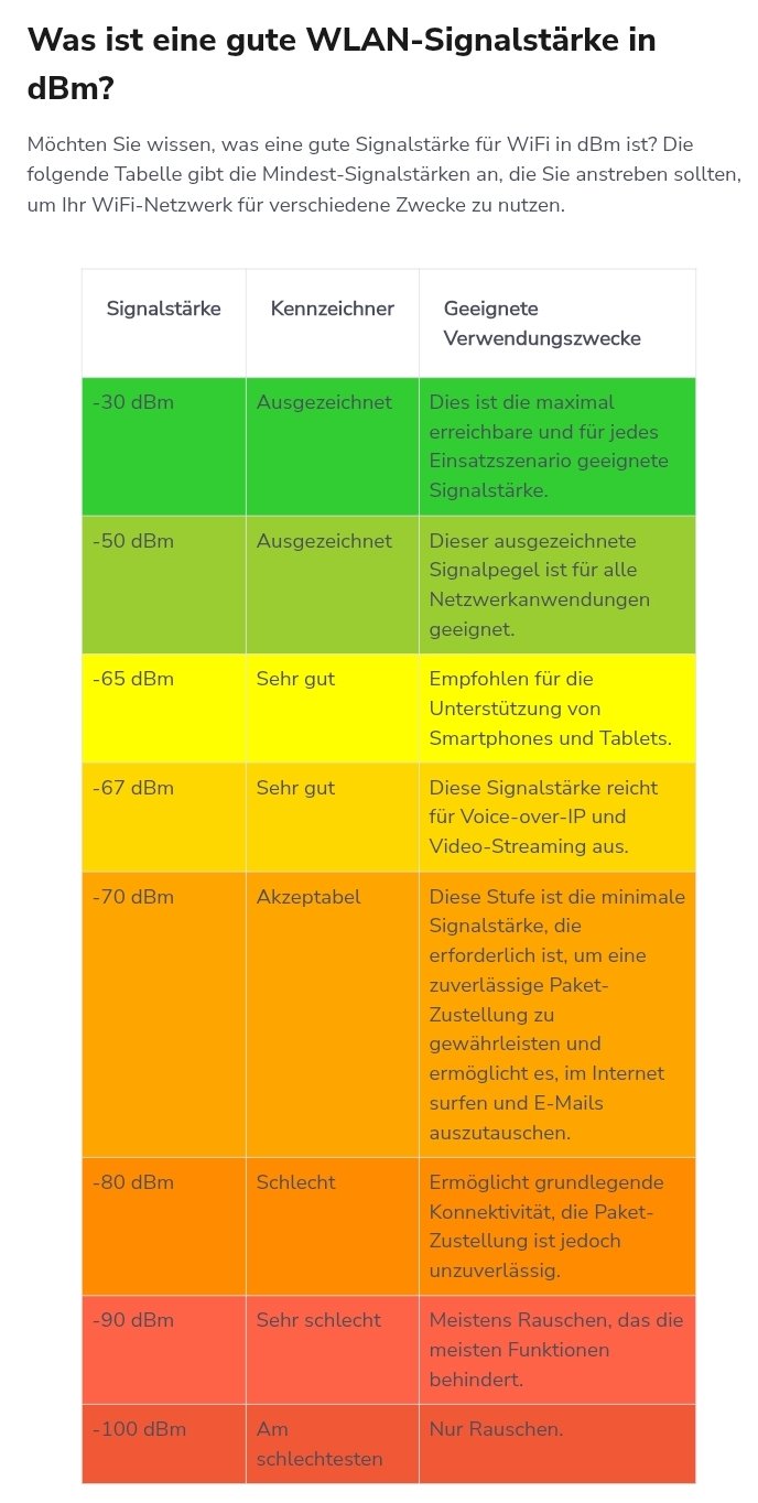

Um einen Eindruck zu bekommen wie deine Ausleuchtung ist, wie weit der Router kommt, und wie viel denn noch fehlt bis zum letzten Ende kannst du mit verschiedenen WLAN Apps testen.
zB bei AVM dann halt die Fritz wlan App etc.
Mit einer WLAN App läufst du halt mit deinem Handy mal die Räume ab und schaust wie das Signal ist und vor allem wie weit das wichtige 5 GHz kommt.
Ziel sollte möglichst mindestens in allen halbwegs wichtigen Räumen 5GHz mit -70 dBm oder besser sein, ehr besser denn im grenzbereich kann es sonst immer zwischen 2,4 GHz und 5 GHz hin und her springen.
Wenn Repeater verwendet werden gilt das dann jeweils auch zwischen Repeater und Box, und Endgerät und Repeater.
Zu empfehlen sind halbwegs moderne Geräte ab wifi5 Wave 2 wegen MU-MIMO Support, dazu gehört die alte 7390 nicht.
Hier noch mal eine passende Tabelle dazu:
