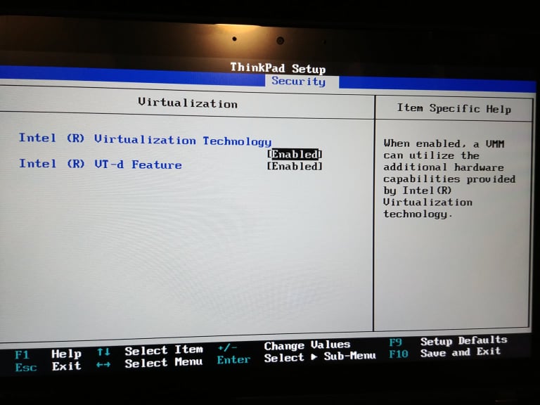

gestern hatte ich bei einem meiner Notebooks (CPU: Intel i5-5300U) die Virtualisation aktiviert, und zwar gemeinsam mit VT-d, sonst hätte die Virtualisation nicht funktioniert (was mich eigentlich überrascht hat).
Ich lege einen Screenshot bei, wie das im BIOS nun aussieht.
Habe mich nun näher über "VT-d" informiert und lese, daß dieses Feature eng mit der Netzkarte zusammenhängt.
Daher kommt in mir nun der Verdacht auf, daß die Aktivierung des VT-d in irgendeiner Weise die einwandfreie Funktion des Routers beeinträchtigt? Was meint Ihr dazu?
Wie gesagt: das, was VT-d bietet, benötige ich nicht. Ich benötige nur CPU Virtualisation, um bestimmte Projekte aus Grid-Computing bearbeiten zu können. Aber diese Virtualisation hat eben erst dann funktioniert, als ich auch VT-d aktiviert hatte (danach wurde auch noch irgendein Programm von Intel runtergeladen, welches offensichtlich mit VT-d zusammehängt.

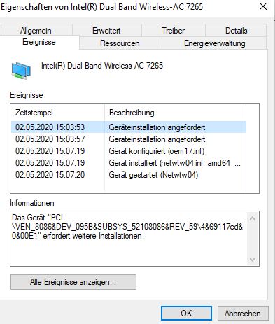

tja, Du sagst es: ich habe gerade im Gerätemanager unter den "Eigenschaften" für den AC-7265 nachgesehen, und bemerkt, daß am Freitag nachmittag eine "Geräteinstallation" angefordert und auch durchgeführt wurde - siehe Screenshot.
Wie es dazu kam? Einzige Vermutung: ich habe um diese Zeit in den BIOS die Virtualisierung eingeschaltet. Nicht mehr und nicht weniger.Intel.JPG

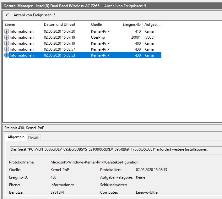

Wenn ich auf"weitere Ereignisse anzeigen" (obiges Bild) gehe, öffnet sich die Ereignisanzeige, und bringt folgendes:
sowohl beim 4. wie auch 5. Punkt steht unter "Allgemein": "... erfordert weitere Installationen" - was immer das nun heißt?

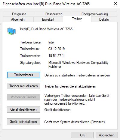

leider ist in der Abteilung "Treiber" der Button "vorheriger Treiber" ausgegraut, somit habe ich auch keinerlei Möglichkeit mehr, zu diesem, vermutlich bis zum vergangenen Freitag installierten, zurückzukehren.

Daß sich der vorherige Treiber nicht mehr installieren läßt, ist natürlich mehr als blöd.
bei Intel wird ein Treiber vom 5/21/19 angezeigt. Sollte ich diesen mal versuchen, zu installieren?

Probier mal bitte diesen Treiber hier. Ist der letzte den es noch gibt fuer die Karte. Die ist EOL.
Vergiss es. Da kommt der raus den Du gerade hast. Den duerfte Intel auch bei MS abgeladen haben und damit per Windows-Aktualisierung rein gerutscht sein.
