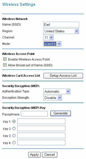

Hast du bei den Wireless-Setting des WGT624 den Mode "108 Mbps Turbo" eingestellt (siehe Anhang)? Wenn du diesen nutzt ist der Router aber anscheinend nicht mehr abwärtskompatibel zu 802.11b (11Mbit).

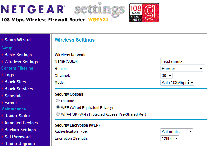

Also bei mir sieht die Router Einstellung so aus: (Siehe Bild 1)

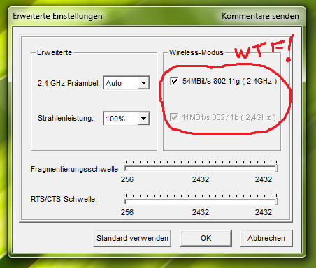

Ich hab auch grad mal das Netgear Tool für meine Karte installiert, und in die Einstellungen geschaut (Siehe Bild 2). Da kann man gar kein 108 auswählen :-(

Schau mal auf die Netgear Seite, da steht, dass es unter Vista kein 108mbit Support gibt.

108Mbit ist aber nich n-draft sondern g+ und das wird lt. neatgear nicht unter Vista unterstützt.
