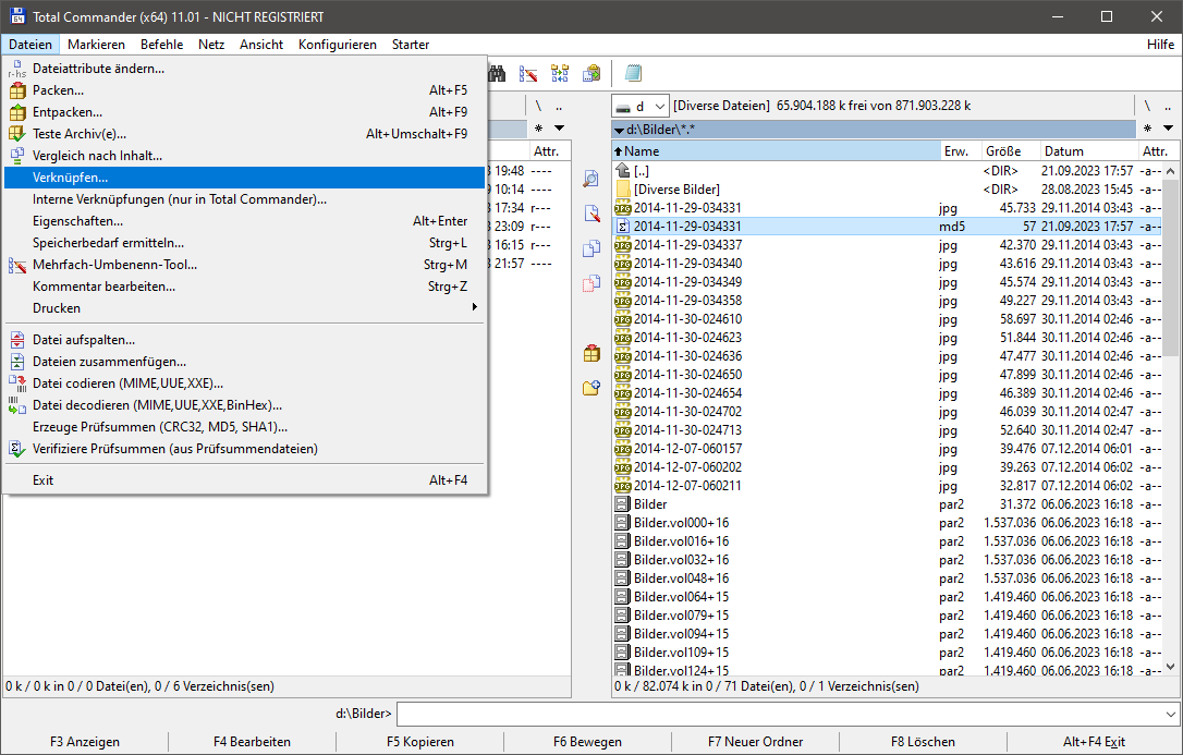

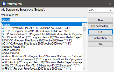

https://www.ghisler.ch/board/viewtopic.php?t=464151. Cursor auf md5-Datei stellen
2. Dateien - Verknüpfen
3. Aus der Liste (keine) auswählen (meist zuoberst)
4. OK

Schon gelesen - kann damit nichts anfangen. Welcher Cursor???Hardkorn schrieb:

Snoopy69 schrieb:Schon gelesen - kann damit nichts anfangen. Welcher Cursor???
Die MD5-Datei markieren/auswählen.

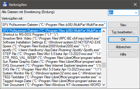

Aber wie komme ich da hin???TP555 schrieb:@Hardkorn
Ah hier kann man ja Praktisch alles abändern gut 🙂
Gibt es denn auch einen .sfv Eintrag oder .shaX ?
Mfg.
Super - danke - das war´sHardkorn schrieb:
Konnte mit Ghisler´s Anleitung (dem "Cursor") echt nichts anfangen
