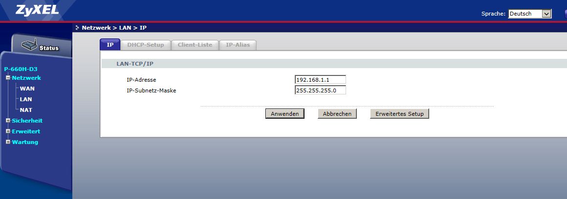

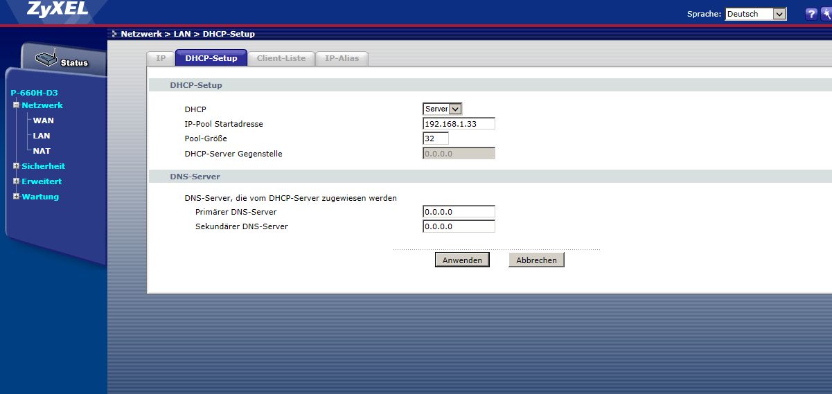

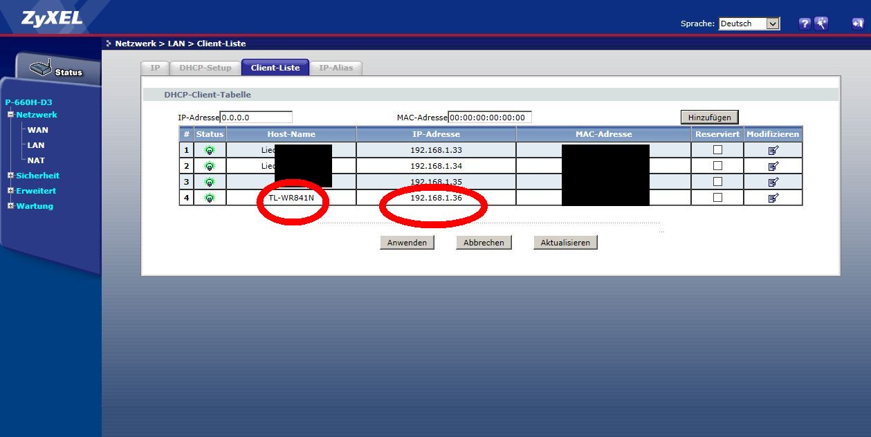

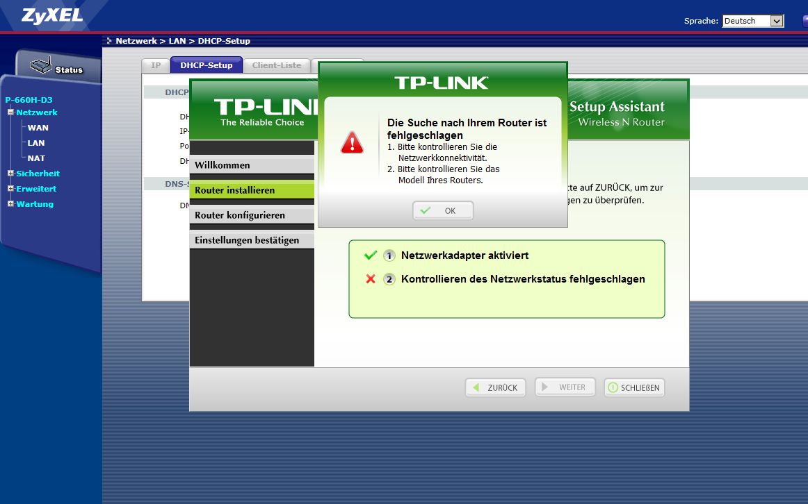

ich grab den thread nochmal aus, da heute bewegung in die sache gekommen ist
mittlerweile hängt folgendes teil per lan kabel teil an unserem zyxel p 660 h - d3 ADSL modem:
https://www.digitec.ch/de/s1/product/tp-link-tl-wr841n-router-435744
im anhang findet ihr ein paar screenshots vom zyxel sowie die fehlermeldung vom TP 841 assistent
könnt ihr mir bitte weiterhelfen, wie das ganze aufgegleist werden muss? das TP841 sollte lediglich W-Lan für unsere handys (whatsapp, viber und co...) im büro in die luft blasen, dann hat es seine schuldigkeit mehr als getan
ich habe versucht mich an folgender anleitung zu orientieren: https://www.computerbase.de/forum/t...tzen-oder-ans-heimnetz.1185028/#post-13632254
leider ist das für einen netzwerk-doofy wie mich eine wanderung auf dünnem eis...
DANKE im voraus
