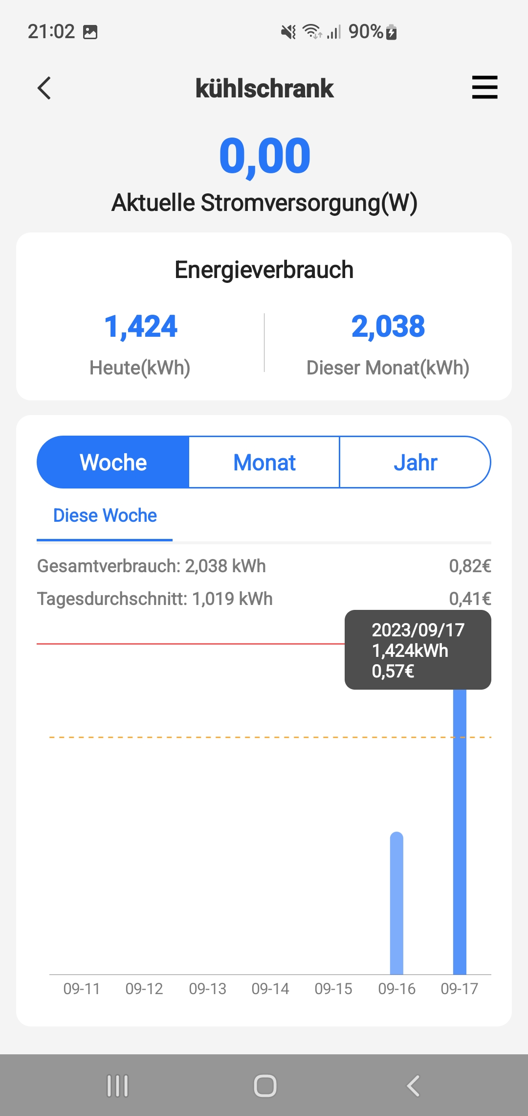

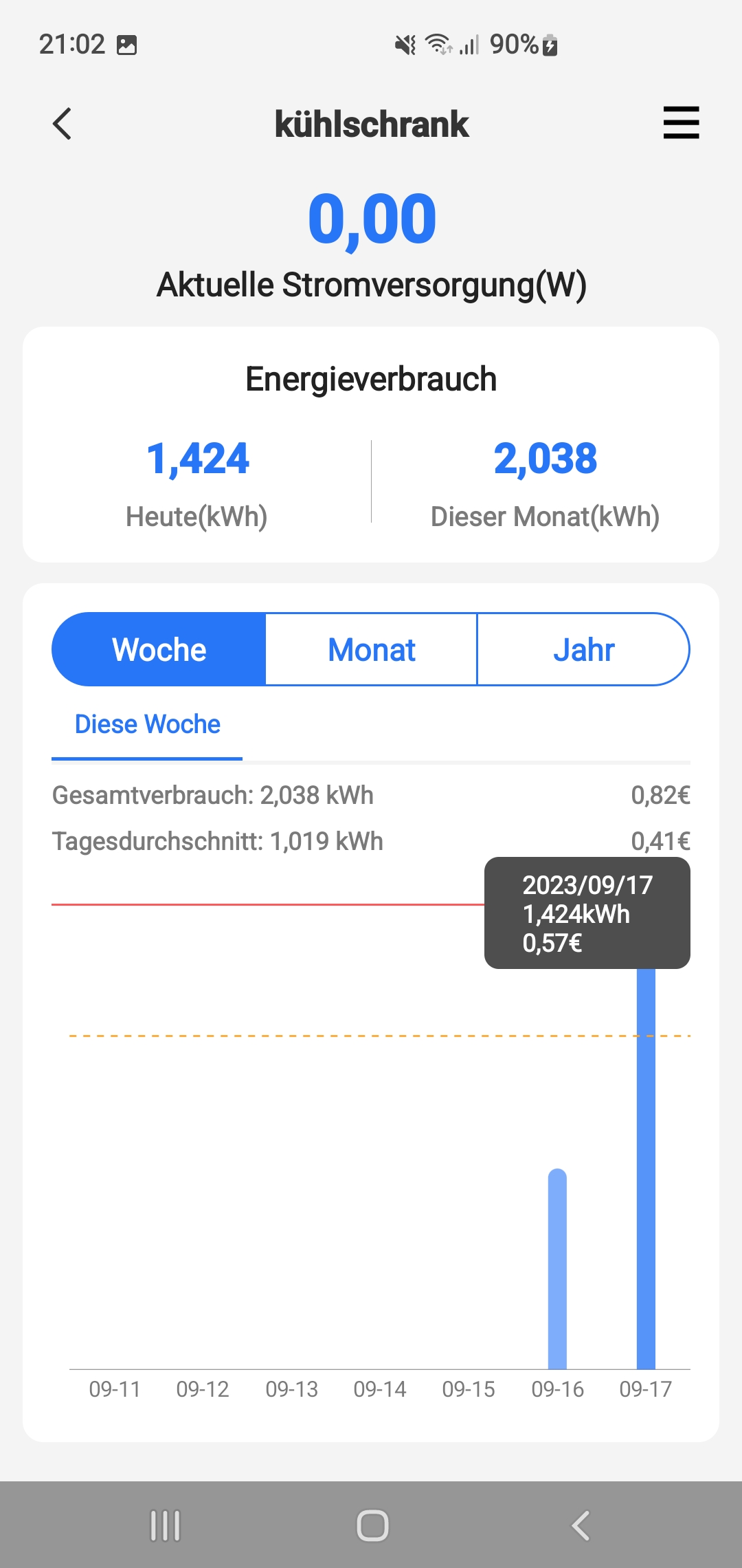

ich würde gerne den strom für mein Külschrank messen, hab da eine stromsteckdose gekauft und mit app verbunden. und hab es 24 std laufen lassen. laut der app sind es 0.60 cent ??
24 std= 0.60 cent 🥶🥶🥶 ist ältere külschrank siehe fotos
kann es mit jemand bestätigen ?
mehr infos auf bilder

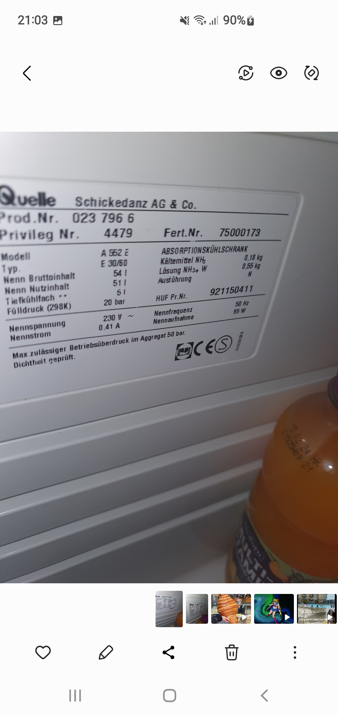

Naja hinten steht was von 230V und 0,4A, was halt 92Watt die Std macht, bei 24std wäre das 2208KWh. Allerdings wird das die maximal Leistung sein.
Auf welcher kühl Stufe steht denn dein Kühlschrank?
auf mitte und die app zeigt 92 an aber nicht die ganze zeit

is auch klar, Nennstrom heißt nicht Dauerstrom.
Der Kompressor von einem Kühl- oder Gefierschrank oder Kombinationen läuft nicht dauernd.
Lass dein Energiemessgerät mindestens eine Woche, besser einen Monat dran, dann kannst Du das besser hochrechnen.

nee, wenn der preiss stimmt kommt der weg, der ist ja klein 51L nur und soooo viel

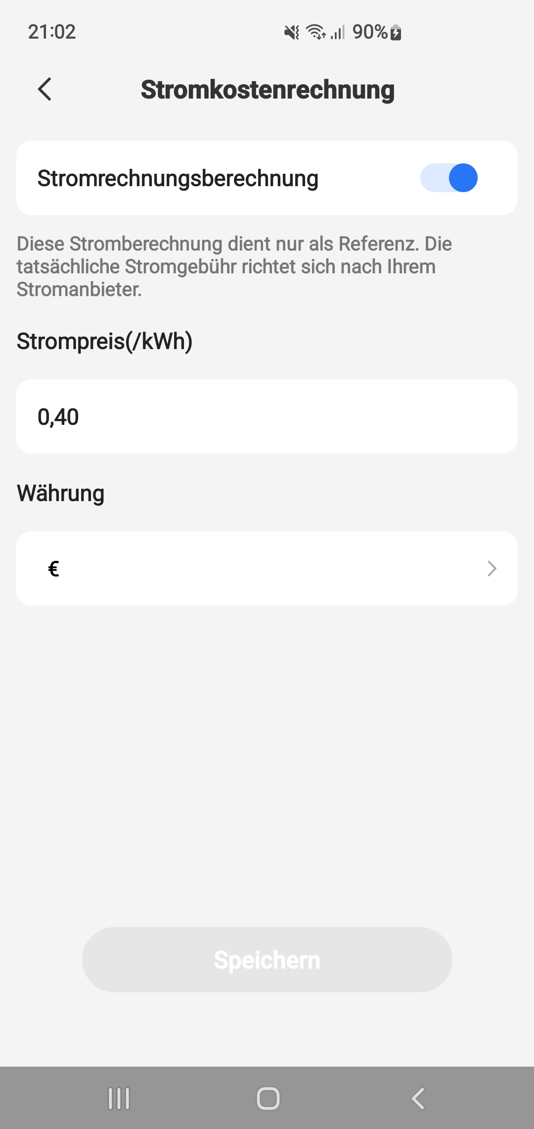

Stromverbrauch mist man in kWh, nicht in €
Unregelmäßig arbeitende Verbraucher mindestens 1 Woche messen, dann hochrechnen aufs Jahr.
Reaktionen: Console Cowboy
Weil der Kompressor vielleicht ja auch heute länger an war, vielleicht muss er morgen weniger an gehen.
Deswegen länger messen
Bei Kühlschränken gibt es die lustig bunten Energielabel. Die Dinger sind nicht perfekt, aber ein guter Anhaltspunkt um zu schauen, was bei dem Ding zu erwarten ist.
Wenn ich nach A552E Kühlschrank suche, dann finde ich ein Modell von Privileg. Das Ding hat aber auch gleich ein kleines Gefrierfach. Wo ich selbst von einem mini Kühlschrank mit 51L etwas weniger Energiebedarf erwarte, mit dem Gefrierfach dazu schaut es schon anders aus.
Zudem, du machst keine Angaben wie oft du den Kühlschrank geöffnet hast, was drin ist bzw. wie viel und ob das Ding warm angefangen hat. Auch wäre bei Aussagen wichtig, wie warm deren Umgebung ist. Der Energiebedarf von Wärmepumpen steigt mit der zu überwindenden Differenz ja teils deutlich und die Isolierung ist bei Kleinstgeräten auch nicht die Beste..

warum 1 woche und nicht 24 std ?
Du wolltest auf 365 Tage extrapolieren. Wann wird das genauer sein? Nach 1 Tag, nach 7 Tagen oder nach 30 Tagen?

auf dem Dachboden, mache es 5-6 am tag auf ,meistens nur getränke

ja ich mein damit der ist klein warum so viel
Messfehler, wie bereits erläutert
Reaktionen: rambo47

Was bei Kühlschränken wichtig ist, ist die gut gut der äußere Wärmetauscher funktionieren kann. Also wie Warm steht das Ding und wie gut kann es um den Wärmetauscher herum zirkulieren. Es weiß hier keiner wie dein Dachboden ausschaut, noch wie warm es während der Messung war -.-
Und es bleibt die Frage nach dem Energielabel.
im Dachboden ist es warm/ Heiß das solte man wissen und label hab ich nicht das teil ist alt
ja nach 24 std
