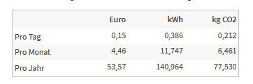

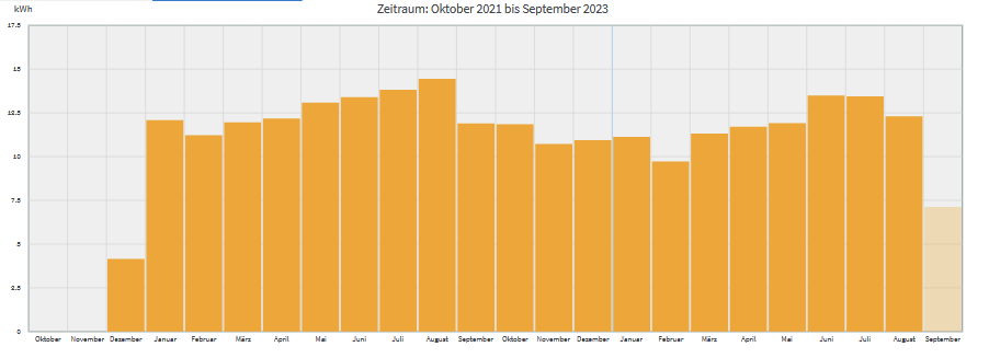

Dein Absorber (eh kein guter Wirkungsgrad, aber schön leise) verbrauchte in 21 Stunden 1.4kWh, laut Dreisprung macht das 1.4 / 7 * 8 = 1.6kWh in 24 Stunden, oder im Jahr 584 kWh Stunden. Bei 38 Cent, sind das 221€ Stromkosten...
Das ist ein EXTREM mieser Wert für 51l Kühlram. Zum Vergleich, meine Tiefkühlkombi von Siemens KG49EAICA, mit 302L 6°C und 117L -18°C benötigt am Tage etwa 0.4kWh, und im Jahr um die 140kWh. Und der stand auch warm, in dem Raum war die Gastherme, Warmwasserspeicher, und genau daneben die Waschmaschine ;-)
Meiner Meinung nach, würde ich versuchen das Ding schnellstens los zu werden, und gegen irgendetwas mit A+(+) zu tauschen. Muß nicht A+++ sein, die sind im Verhältnis oft wirklich teuer, aber ein A+ oder A++ würd ich schon versuchen.
