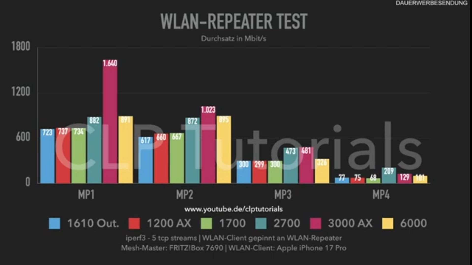

Gibt sogar frische Messergebnisse der aktuellen Repeater bei CLP Tutorials:
Der 2700 und 3000 AX holen dann wohl laut Grafik das meiste raus auf Entfernung, älteren Modelle werden hier leider nicht mitgetestet. 😅
