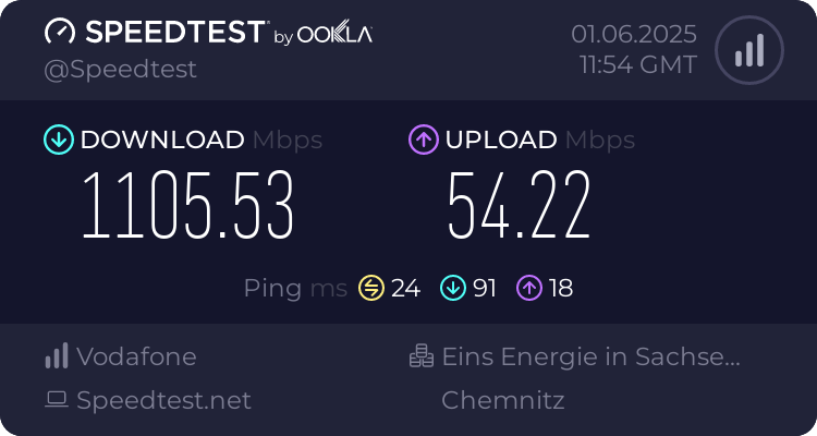

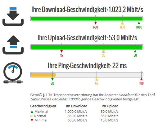

Du hast eine 1000er Leitung auf dem Papier.
Real sieht das mit Sicherheit ganz anders aus;
das zeigt mir, dass deine Reaktion auf die Posts hier sehr lange braucht.
Kauf dir eine 50m Netzwerkkabel-Trommel, und wenn du Zocken gehst, dann benutze die halt.
Zudem ist das hier ein verzweifeltes Raten, da Daten fehlen.
1. welche Down-/Upload hast du wirklich an der Fritzbox 6690?
2. welche Fritz-Repeater hast du genau, vielleicht AVM FRITZ!Repeater 6000?
3. und da wären noch die Standorte der Repeater und grundsätzlich ein Grundriss
4. ...
Also ein 1000/50 Kabelprodukt ist jetzt nicht so selten, dass man das irgendwie anzweifeln müsste.
Reaktionen: Azghul0815 und cartridge_case
Stimmt, sind meistens mehr:
