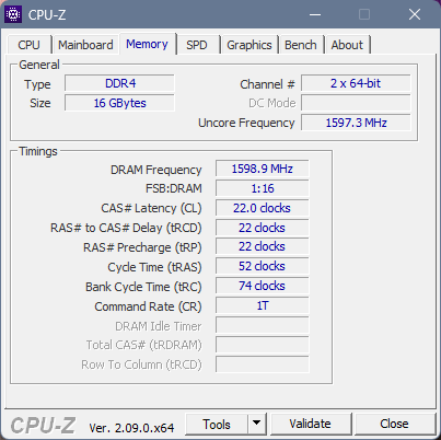

ich habe hier ein Asus B550 Mainboard mit Kingston DDR4 3600 RAM. Ich habe das BIOS in der neuesten Version und den RAM im BIOS auf 3200MHz eingestellt. Nun sind mir die Timings aber zu hoch mit CL22. Laut Hersteller macht der RAM ja bei 3600 CL 16.

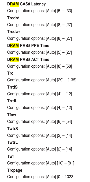

Jetzt weiß Ich aber nicht genau welche Werte ich jetzt am besten für DDR4 3200 in den CL Einstellungen setzen soll:

Der RAM hat laut deinem Screenshot zwei XMP-Profile: 3600 CL17 und 3000 CL15. Warum lädst du nicht eines davon?

Das DOCP/XMP scheint nicht geladen worden zu sein, sondern nur der Takt auf 3600 gesetzt.
AMD kann mit Gear Down Mode keine ungeraden CAS Werte, das 3600 CL17 Profil wird also mit 3600CL18 laufen. Entspräche von der Latenz dann 3200CL16.

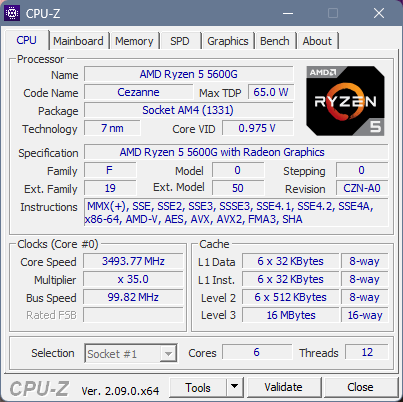

Welche CPU ist denn verbaut?
Schon mal in den Infos nachgesehen?

Laut CPU-Z hast du 3600 CL17 gekauft:
Wie gesagt muss halt DOCP im UEFI nicht aktiviert worden sein, das ist alles.

Ist oben schon im Spoiler Button.

Sonst die von dir eingekreisten Timings langsam höher setzen, bis es läuft.

So Ich habe jetzt nochmals das BIOS zurück gesetzt und die DOCP mit 3600 geladen. Ich habe jetzt 3600MHz und CL18. Zwar noch keine 16 aber immerhin besser als 22. Bin noch beim Prime Test ob es stabil läuft danach noch den RAM separat testen. Für CL 16 dann versuchen von Hand das ganze einzustellen.

  • Es ist 3600 CL17, was im Gear Down Mode automatisch nur mit CL18 laufen wird
  • 3600 im 1:1 Takt läuft, die CPU hat also keine Probleme mit dem RAM
  • Timings verstellen sich nicht einfach so. Das System konnte erfolgreich booten, sonst wäre der Takt nicht auf 3600. Die Timings sind also nicht eingestellt, weder manuell noch automatisch (DOCP/XMP).
  • Die XMP Timings sind nicht aktiv. XMP Laden
Frage: Warum soll jetzt genau 3200 eingestellt werden? 3600 CL18 ist genauso schnell, bietet aber mehr Bandbreite für die APU.
