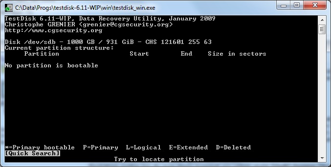

mir ist was ganz dummes passiert. Ich habe unter Vista eine Festplatte mit zwei Partitionen (nicht die Boot oder Systempartition sonder eine "Datenplattte"). Und ich wollte beide verschmelzen. Ich dachte das ging direkt habe und habe über Volume erweitern im Disk Managment aber ein dynamisches Volume erstellt. Im Diskmanagment erschien dann immer noch bei der Platte 2 Partitionen. (eigentlich waren es sogar 4 von denen 2 je nur 1 MB groß waren) Ich hab also die eine Kleine (200MB) von den 2 Großen markiert und gelöscht. Und dann waren alle weg und damit alle Daten. Ich dachte wenn ich eine markieren kann wird auch nur die gelöscht Fehler :-(. Komm ich da mit testdisk weiter??? Ich habs schon versucht aber die Analyse dauert ewig. Ich weiß hier gibts schon ein paar Tipps aber bin mit nicht sicher ob die helfen. Bei mir sieht das teilweiße anders aus. Wäre sehr dankbar für Hilfe

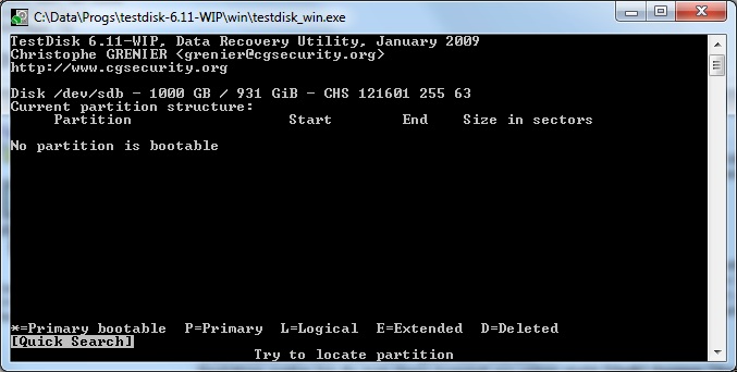

Hier noch mal ein Screen von dem was ich gerade mache

Dei Meldung wegen der Geometrie kann ingnoriert werden, da die Partitionstabelle normal Intel ist, aber Vista-Partitionen nicht mehr Intel sind.
Die Suche bringt nicht viel, da ich die Ergebnisse benötige und auch von deiner gegenwärtigen Partitionstabelle nach Analyse.
Mache mal eine Diagnose nach dieser Anleitung;
Lade dir mal Testdisk Version 6.11 beta für Windows.
Link dazu gibt es hier;
https://www.computerbase.de/downloads/systemtools/festplatten/testdisk/
Starte Testdisk bestätige bei dem Log-Datei-Screen mit Enter, wähle deine betroffene Festplatte aus und bestätige mit Enter, bestätige bei Partition Table Typ Intel, bestätige bei Analyse mit Enter und setze mir einen Screenshot.
Bestätige auch bei Quick Search mit Enter (wenn nötig wegen Vista-check mit y) und setze mir auch den Screen.
Markiere mal die betroffenen Partitionen und drücke p auf der Tastatur ob deine Daten angezeigt werden oder eine Fehlermeldung.

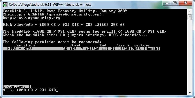

So gestern gings leider nicht mehr:
Die restlichen Screens lad ich nach. Das dauert bei der Platte etwas
Die Platte ist übrigens eine Samsung Spinpoint HD103UJ

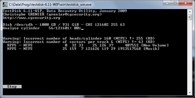

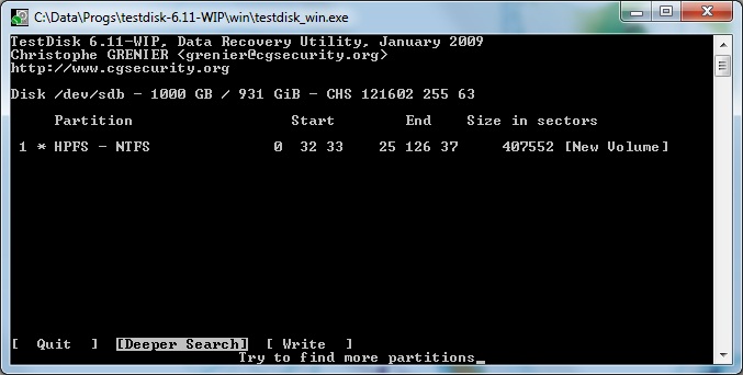

Gegenwärtig ist keine Partition in der Partitionstabelle.
Daher ist deine Festplatte leer.
Aber Quick Search zeigt schon erste Partitionen an.
Lasse es fertig laufen, dann bekommst du die Ergebnisse, was wiederherstellbar ist.
Nur wenn eine Partition fehlt oder ewine falsch ist (Intel Partitionen können früher erkannt und für eine Weiderherstellung angezeigt werden), führe die tiefere Suche aus.
Ist nur im Fall, wenn ein Bootsektor beschädigt ist, wird die dann gefunden.
Wichtig ist jede Partition markieren und p drücken ob deine Daten angezeigt werden?
Teile es dann mit.
Auch wenn eine Fehlermeldung kommt, und das Dateisystem nicht geöffnet werden kann.
Viele Grüße
Fiona

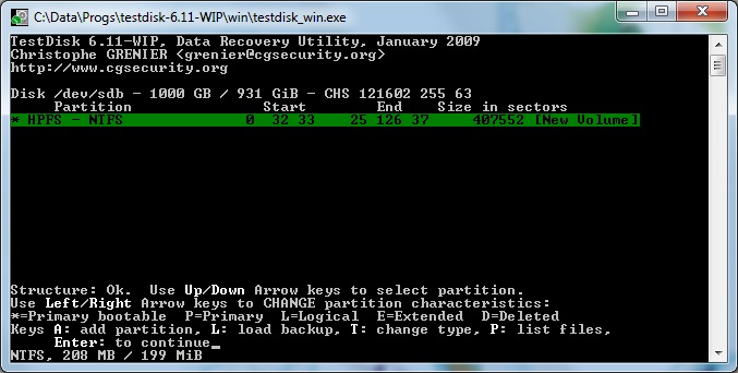

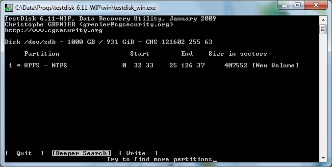

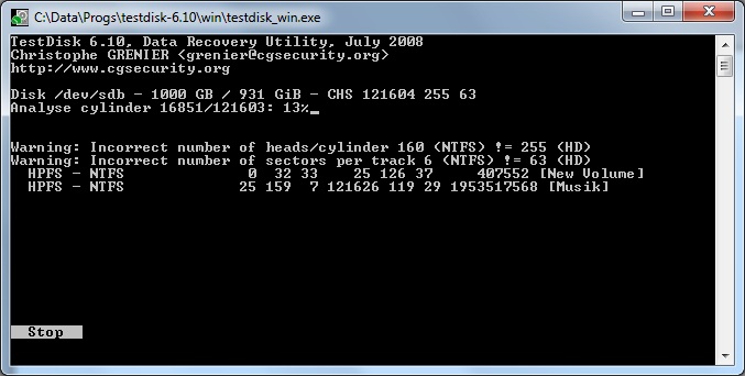

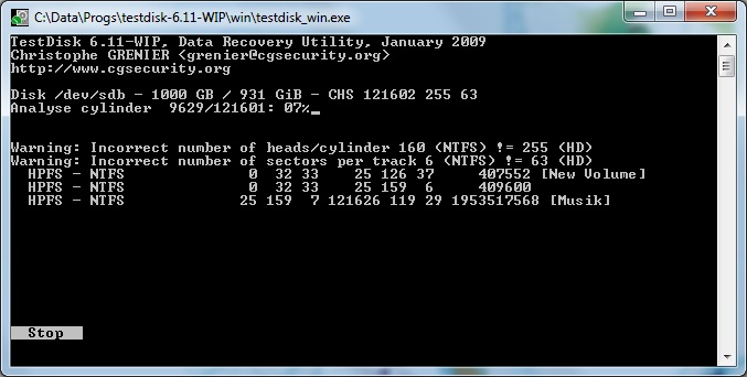

So ich bin jetzt bei Deeper Search. Das davor hat mich leider nicht weitergebracht
Also ich kann jetzt scheinbar dank deeper search was kopieren! allerdings ist meine aktuelle platte nicht groß genug. wiederherstellen kann ich die partition scheinbar nicht

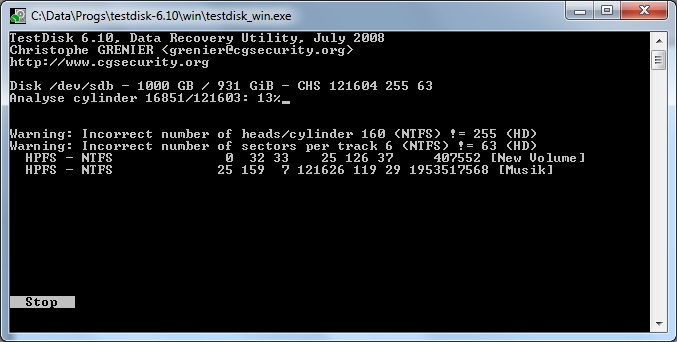

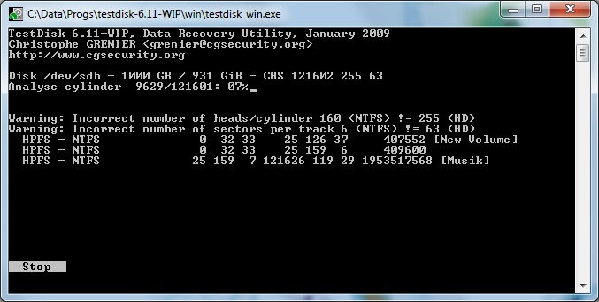

Hi, wiederherstellen scheint nicht zu gehen. Aber kopieren. Ich kopiere jetzt einzeln die Verzeichnisse. Leider kam bei einem schon die Meldung das nicht alle Dateien kopiert werden konnten. Kann man irgendwo sehen welche oder zumindest wieviele ???
Mit p kann ich die Daten einsehen
Grüße
Testdisk kann die Meldung auch bei Systemdateien bringen.
Auch besteht die Möglichkeit bei korrupte Dateien wenn das Dateisystem beschädigt ist.
Kopiere erstmal wichtige Dateien und setze mir den Screen nach Deeper Search von deinen Partitionen um eine direkte Wiederherstellung zu prüfen.
Im Fall kann, nachdem wichtige Dateien gesichert sind auch chkdsk /r auf dem Laufwerk mit dem Veruch einer Reparatur ausgeführt werden.
Aber erst nach der Datensicherung.

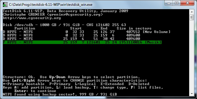

Deine Partition Musik wird angezeigt!
https://www.computerbase.de/forum/attachments/td8-jpg.135236/
Unten in der letzten Zeilea uf deinen Screen steht NTFS found using backup sector.
Das bedeutet, das deine Partition anhand des Backups vom Bootsektor gefunden wurde, das ganz am Ende deiner Partition liegt.
Wenn du die Partition wiederherstellst, wird die Partition zuerst nur in die Partitionstabelle im MBR geschrieben.
Der Bootsektor ist aber der erste logisch ausführbare Sektor einer Partition.
Liegt somit nicht im MBR.
Testdisk fragt dann sicherlich ob du den Bootsektor wiederherstellen möchtest.
Dann solltest du mit Back BS für Backup vom Bootsektor bestätigen.
Dann wird das Backup vom Bootsektor einfach über den korrupten Bootsektor kopiert und der ist repariert.
Wenn du mit einen korrupten Bootsektor startest, kann es auch zu Fehlermeldungen kommen oder dein Dateisystem wird als RAW (Rohformat oder unformatiert) angezeigt.
Viele Grüße
Fiona
