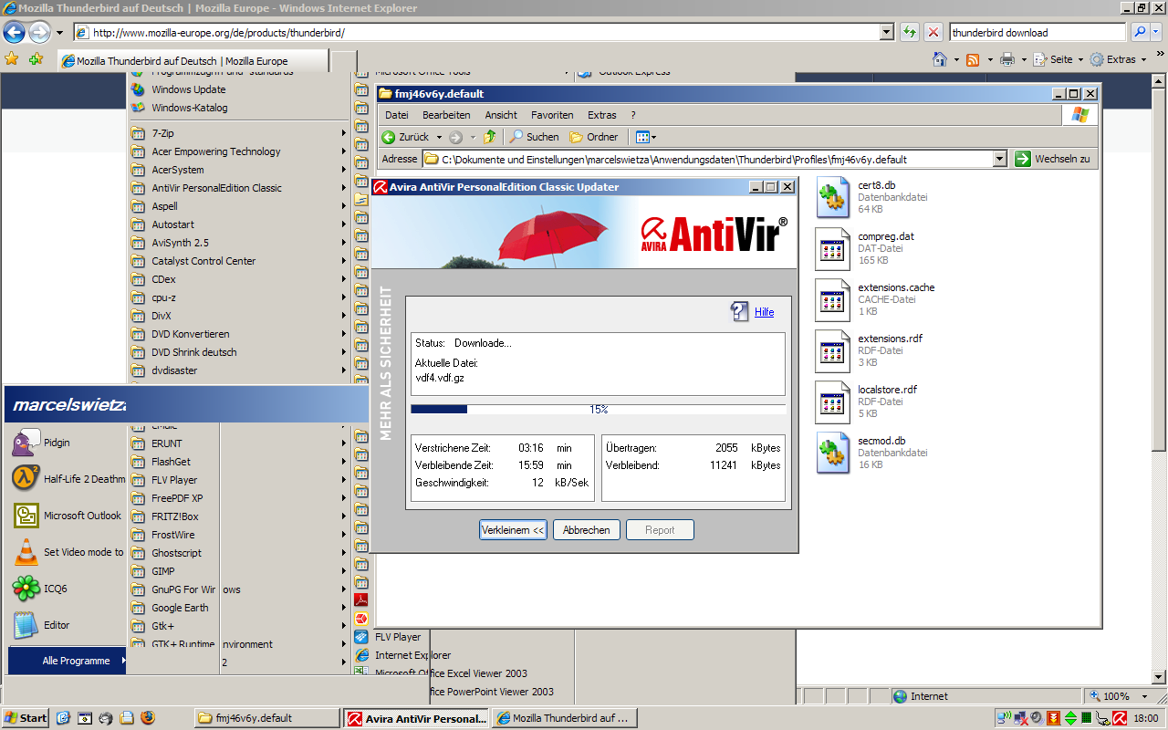

Hallo Leute!
Woher kommt denn sowas?
Oder wenn eine Anwendung auf das CD-LW zugreift und das gerade hochdreht hängt er ganze Computer.
Kann mir das mal jemand erklären?
Sowohl unter Linux als auch unter Windows.
Marcel

kenne mich zwar mit linux nicht so arg aus aber ich hätte einfach mal auf den grafiktreiber oder die grafikkarte getippt
EDIT: schonmal ein anderes Laufwerk probiert?
Ja; das Problem ist eig unabhängig vom Laufwerk.
Also es sind 2 Probleme.
EInmal das mit auf dem Screenshot und das andre mit dem Laufwerk....
Sind denn die Treiber wirklich so schlecht? Ist ein Notebook mit On-Board-Grafik und ATI-Treiber. Würde NVidia Abhilfe schaffen?
Was für einen Treiber hast du denn am laufen und was für ein ATI-Chip ist das?
Schau mal in /etc/X11/xorg.conf in Section "Device" nach.
MfG
Unter Linux und Windows?
Mich würde da spontan mal deine Systemkonfiguration interessieren...
CPU, RAM, genaue Bezeichnung OnBoard-Chip und vielleicht noch Mainboard müssten da genügen.
Gruß Zedar

Also:
Danke für eure Antworten ;)
Ja unter Windows und Linux.
Das ist es ja. Ist mir auch schon bei mehreren PCs aufgefallen:
DIE HD rattert z.B. während des Bootens und (zufälluges Beispiel) ICQ 5.1 startet. Wen ich jetzt versuche das Programm zu schließen oder zu bedienen; reagiert es auf keine Eingabe. Auch wenn ich Fenster über den Bereich ziehe hinterlassen diese Spuren.
So auch auf dem Screenshot.
Das andere "Problem" dessen Ursache mich interessieren würde ist das mit dem CD-LW: Schonmal probiert eine CD im Explorer o.Ä. zu öffnen und während dem Hochdrehen irgendetwas anderes zu machen?? Bei mir jedenfalls: Es geht nichts mehr! KEINE KNOPF! Erst wenn die Operation ausgeführt ist und der Explorer den Inhalt des LW anzeigt geht's weiter und es werden z.B. in der Zeit gedrückte Tastenkombinationen (STRG+ALT+ENTF) ausgeführt.

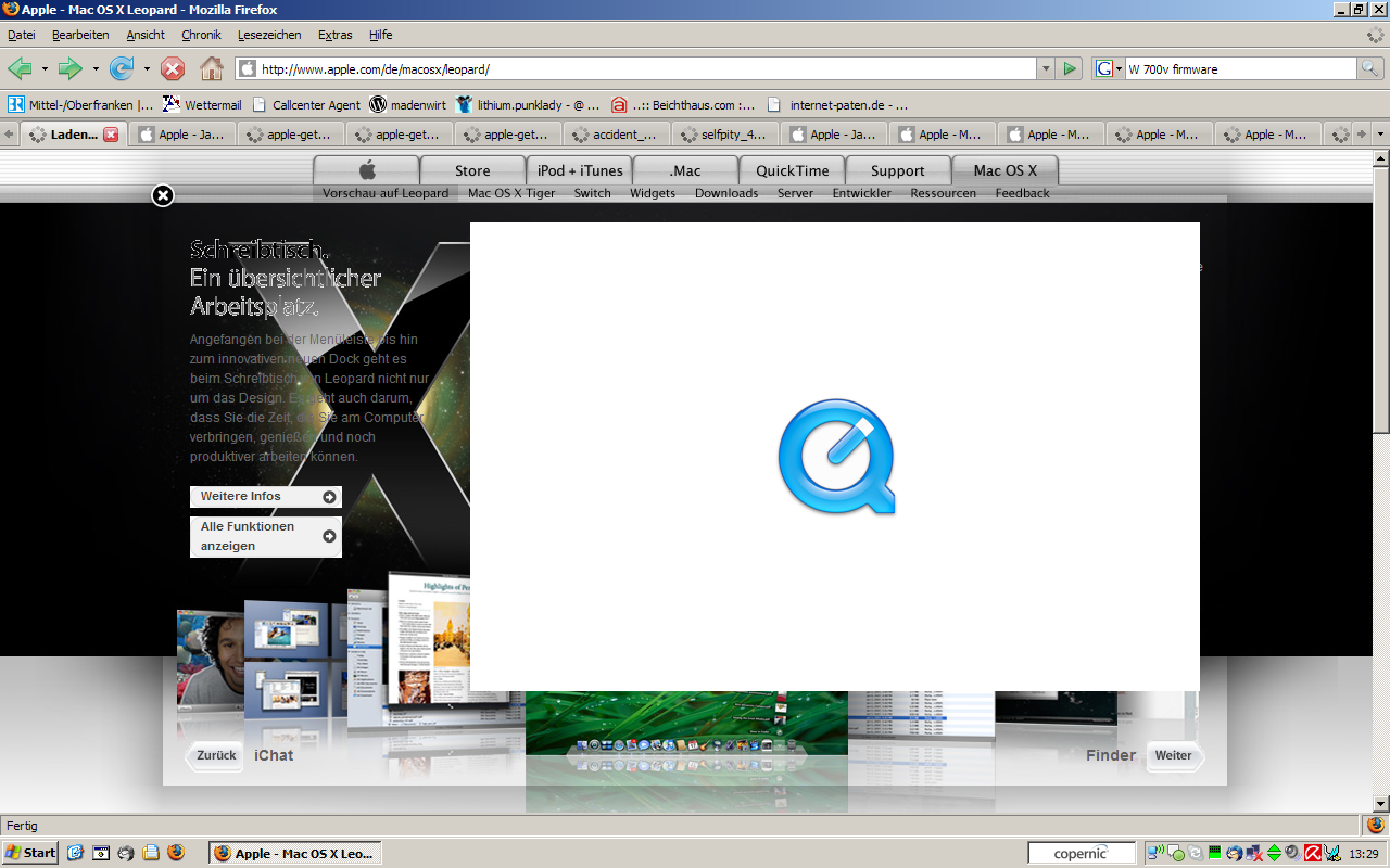

Wie ist das eig mit dem Shared-Memory der GraKa?!!
Wenn der Prozzi zu 100P. ausgelastet ist; kommen dann auch die Daten für den Arbeitsspeicher die von der GraKa angefordert wurde nicht mehr durch?
Daran wirds wahrscheinlich liegen das es so "Einfriert" (ich lass mich gern von etwas besserem belehren) denn ich hatte solche bilder bisher nur mit shared Grakas
mit eigenen gings immer wunderbar!
Na ja das stimmt schon, mit Shared Memory Graphikkarten tritt sowas auf. Vor allem in Verbindung mit wenig RAM und ner etwas schwachen CPU.
Gruss
Zedar
Hab 1 GB RAM und 2 GhZ (Turion MK-36).
Woran liegt denn das?! Technisch gesehen.....
Mit einem GB RAM ist das eigentlich nicht klassisch.
Wenn Windows allerdings etliche Programme in den RAM schiebt und die Graphikkarte (Sharde Memerory heist in dem Fall, die Graka holt sich RAM aus dem Hauptram des PC) ihre 256 oder 128 MB voll ausnutzen muss, wird es eng mit dem Hauptram. Dann muss der PC die Auslagerungsdatei auf einer Festplatte als RAM nutzen, und da selbst die neuen SATA wesentlich langsamer sind als der RAM gibt es dann diese SlowDowns in Fenstern, selbst wenn nicht dramatisches dargestell wird.
