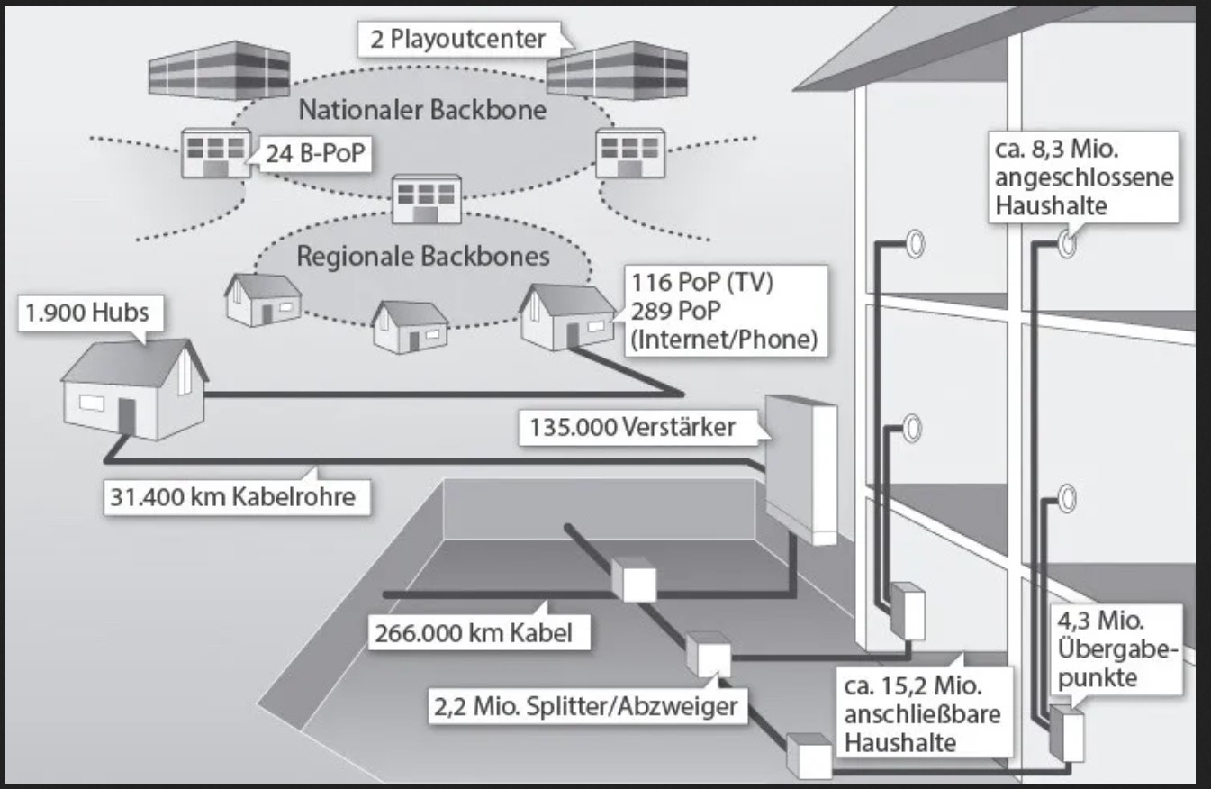

Mal als kleine Info:
Rückwegsstörer:
Kann sein:
1. Kabel Media Dose grade bie alte BaumNetz Verkabelung, daher sollte der Techniker auch vor Ort Messen.
-Ausnahme wenn andere Störungen in unmittelbarer Umgebung bekannt sind.
2. Haus Übergabe Punktem, Hier eher sellten es sei denn durch Bau Arbeiten Beschädigt
3. Abzweiger/Splitter Tritt sehr Häufig auf grade im ehemaligen Unitymedia Gebiet
- Hier rück meist ein Bautrup raus da die nicht immer über Klappen erreichbar sind ( dauer ca.1 Woche bis 6 Monate).
4. Verstärker Hier eher sellten es sei denn durch Bau Arbeiten Beschädigte Leitungen.
Häufigsten fälle sind die Häuser mit Baumnetz Strucktur wenn da einer an Antennen Dose Unsachgemäss gearbeitet hat.
Zweit Häufigste sind die Abzweiger/Splitter.
Ist keine Rückwegsstörung auser deine bekannt werden sie mit dem Haus anfangen und bis zum
nächsten Splitter / Abzweiger der Erreichbar ist messen ist am Splitter/ Abzweiger der Fehler messbar wird von da erst mal getestet ob eingrenzbar auf vom Splitter Abgehende Leitungen wenn das nicht erfolgreich ist geht mann weiter zurück bis zum Verstärker, gleiches Spiel wie beim Abzweiger/Splitter.
Ist halt etwas aufwendiger., in einzelnen Fällen kann es sogar das Kabel vom Haus Übergabe Punkt in die Wohnung sein meist wenn es nicht 5x Geschirmt ist.
Wohnt man in der Nähe von Flughafen oder Bahnhof sollte mann auf 7x/8x Schirmung beim Kabel achten.
In der nähe von Funk Quellen (Richtfunk, HandyMasten) lang 5x Schirmung des Antennen Kabels.

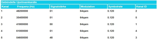

1 48200000 51 64qam 5.120 2
2 35400000 51 64qam 5.120 5
3 41800000 50 64qam 5.120 1
4 61000000 51 64qam 5.120 4
5 54600000 48 64qam 5.120 3

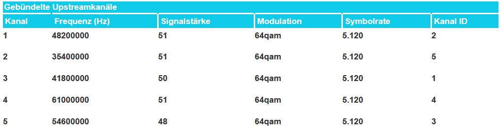

Aktuell sieht es wie oben aus und läuft relativ stabil, wenn die Probleme auftreten und nicht nur bei mir dann eher so.
1 48200000 52 16qam 5.120 2
3 41800000 49 16qam 5.120 1
4 61000000 51 32qam 5.120 4
5 54600000 48 16qam 5.120 3
1 48200000 51 16qam 5.120 2
2 35400000 51 32qam 5.120 5
3 41800000 50 QPSK 5.120 1

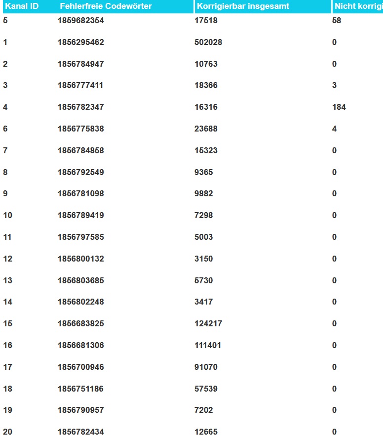

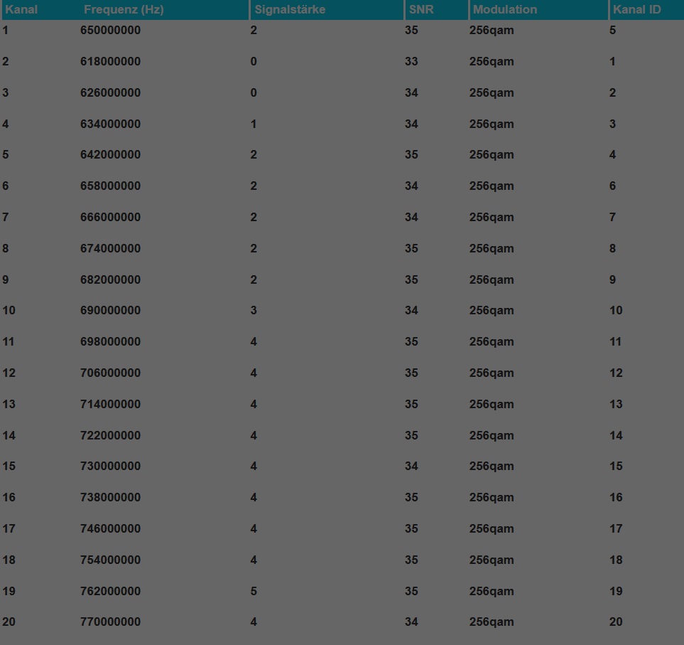

Mach doch mal bitte Screenshots deiner kompletten Signalwerte Up als auch Download. 👍
Einfach so wie sie jetzt sind.
Weil ich bin ja kein Hellseher, gibt das Modem jetzt seinen Pegel in dB(μV) oder in dB(mV) an, dann muss ich sehen wie der Rauchabstand ist usw.
Was ich aber so schon mal sagen kann, der Upload Pegel ist so oder so im Arsch.

das der Pegel grenzwertig ist, habe ich ja geschrieben
original Pyur Box, da gibt es keine Einheiten, meine bisherigen Beobachtungen bis ca. Mittag geht es halbwegs, dann wird es bis mit Abends immer schlimmer, wo über Minuten gar kein I-net funktioniert, weil im Prinzip kein US-Kanal "da ist" und so ab ca. 21:00 geht es wieder
