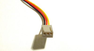

Also den Lüfter habe ich auf dem Board angesteckt, bei CHA_FAN oder wie das heißt. Es geht ja um den Stromanschluss - der Strom muss doch direkt vom NT kommen?
PS: Vom Gehäuselüfter kommen zwei Stecker, ein kleiner flacher, den ich bei CHA_FAN angeschlossen habe und eben den 4-poligen Molex, den ich meines Wissens nach doch am NT anschließen muss.
Der Lüfter hat einen 2. Anschluss? Ich kenne nur Lüfter mit einem. Der Strom kommt aus dem Board.

Nur sehr sehr stromhungrige Lüfter müssen direkt ans Netzteil angeschlossen werden. Welcher Lüfter ist es denn genau?

Das Board ist hier total irrelevant. Es kann Lüfter geben die per Molex angeschlossen werden MÜSSEN weil sie sonst zuviel Strom vom Board ziehen und das Board beschädigen.
Also: welche Lüfter ist es?
Wenn es defintiv ein 4pin Molex-Anschluss ist, guck dir den Stecker mal genau von beiden Seiten an! Meist sind die zum durchschleifen.

Aber wie die Vorreder schon beschrieben haben. Lüfter an das Board anschließen (meistens CHA_FAN oder auch FAN_1 oder FAN 2) und das sollte reichen.
Die Beschreibung, dass der Lüfter zwei Anschlüsse hat...kann es sein, dass es ein Adapter ist? In manchen Discount-Gehäusen (meistens dann für das Seitenteil), wird der Strom vom Laufwerkstrang (also molex) abgegriffen. Vielleicht ist das so gemeint?

Ok, danke euch allen. Habe den Lüfter jetzt nur ans Board angeschlossen. Luft zirkuliert, passt also alles :) PS: Mein eigener PC hat drei Gehäuselüfter, daher musste der ans Netzteil. Deshalb war ich mir in diesem Fall unsicher.

Der 3pin Molex gibt doch nur das Tacho-Signal an das Mainboard, kannst du eigtl. auch weglassen. Und ganz ehrlich, ich würde einen anderen Lüfter nehmen.....
