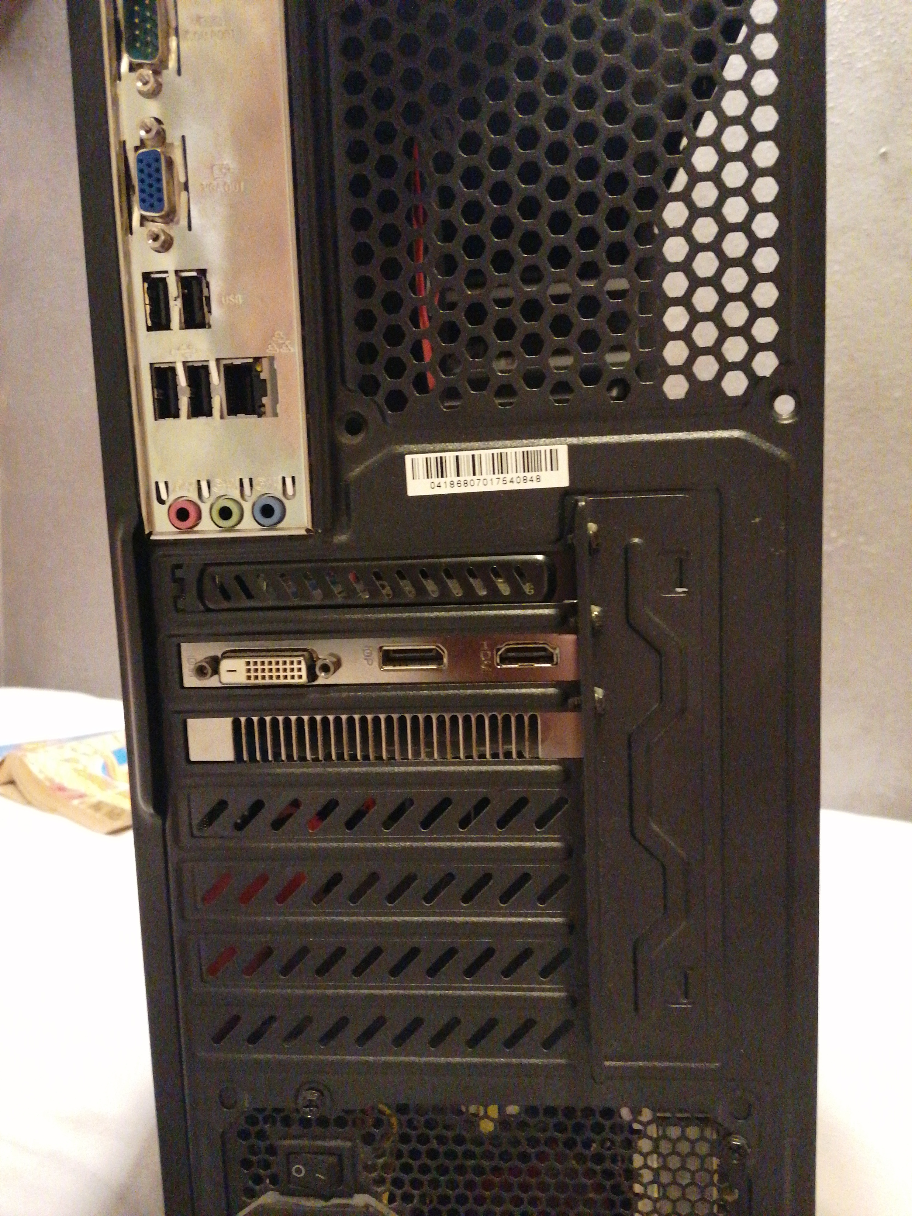

Ich sehe da beim besten Willen keine Schrauben die ich mit einem normalen Schraubenzieher lösen könnte.

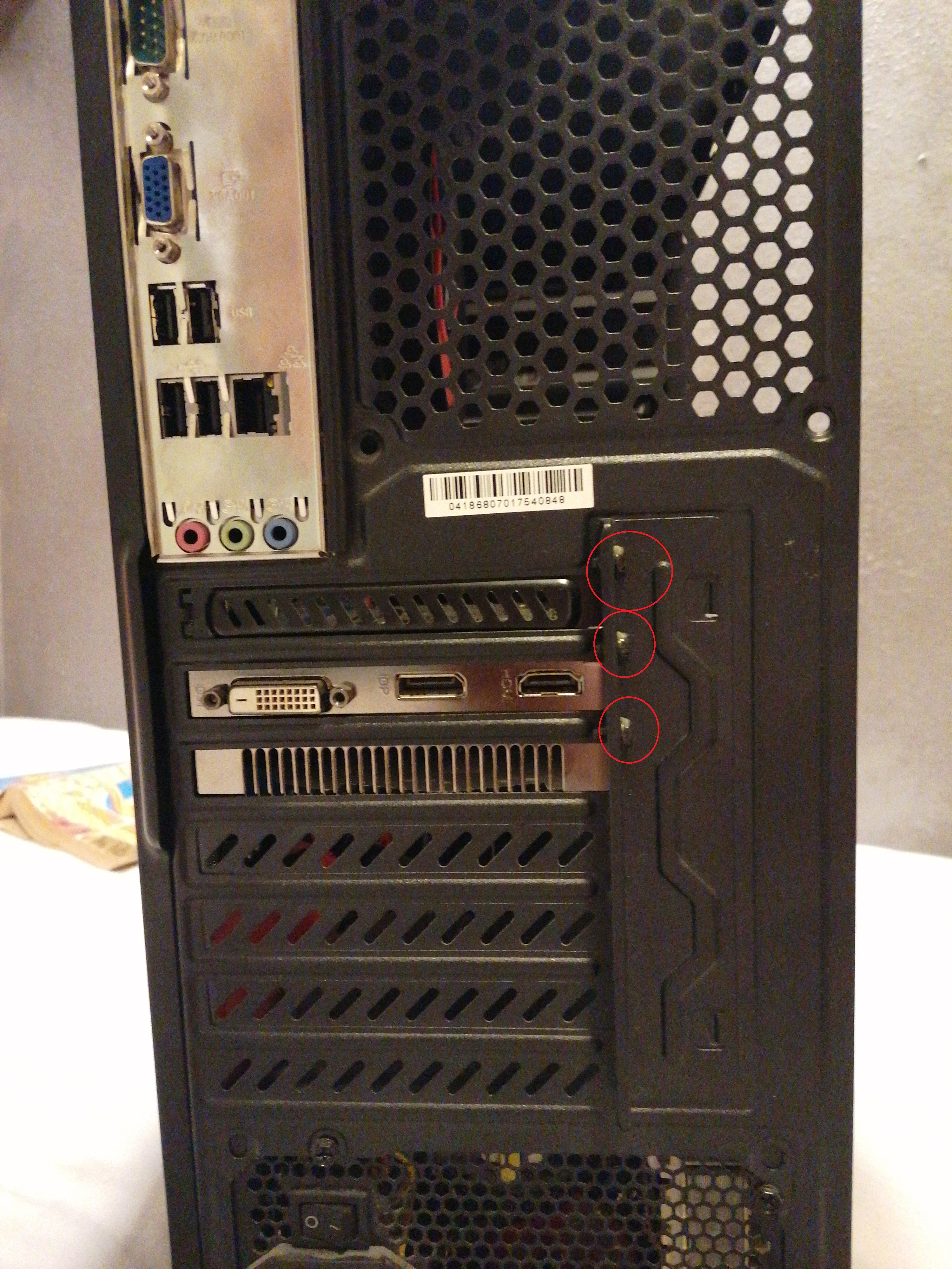

Eventuell musst du die ganze Blende oben entfernen. Zeig mal die Rückseite des Gehäuses, speziell den Bereich um die Graka

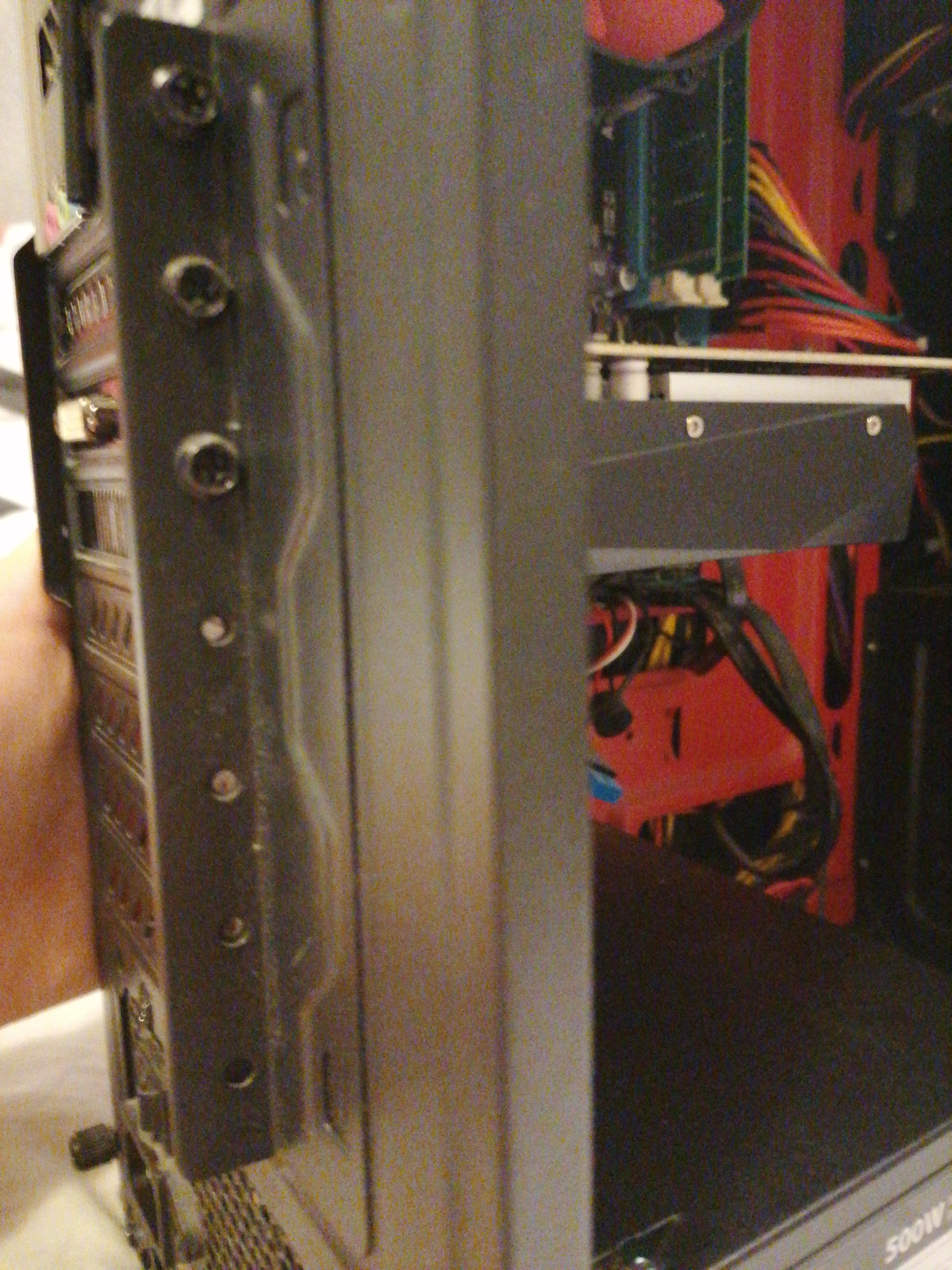

Kleiner Tip .... du hast eine gesamte Blende für die PCI Sots hinten da sind links und rechts aussen am PC Gehäuse die Schrauben dran dann kannst das Blech hochklappen und die Karte entnehmen.

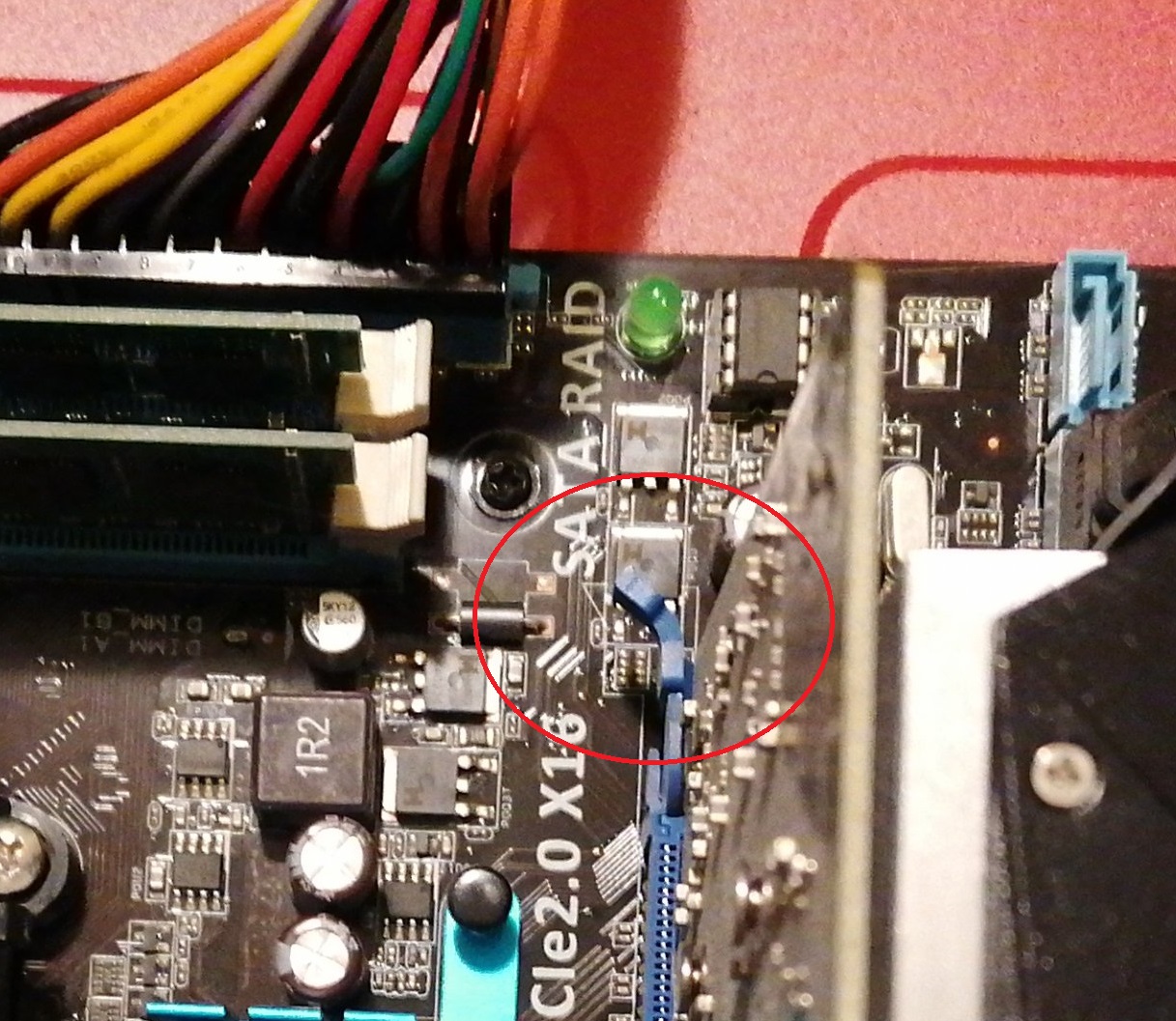

Diese drei lösen, dann die Blende wegklappen, und vorsichtig hinen am Slot der Graka den blauen Schnupsi lösen.

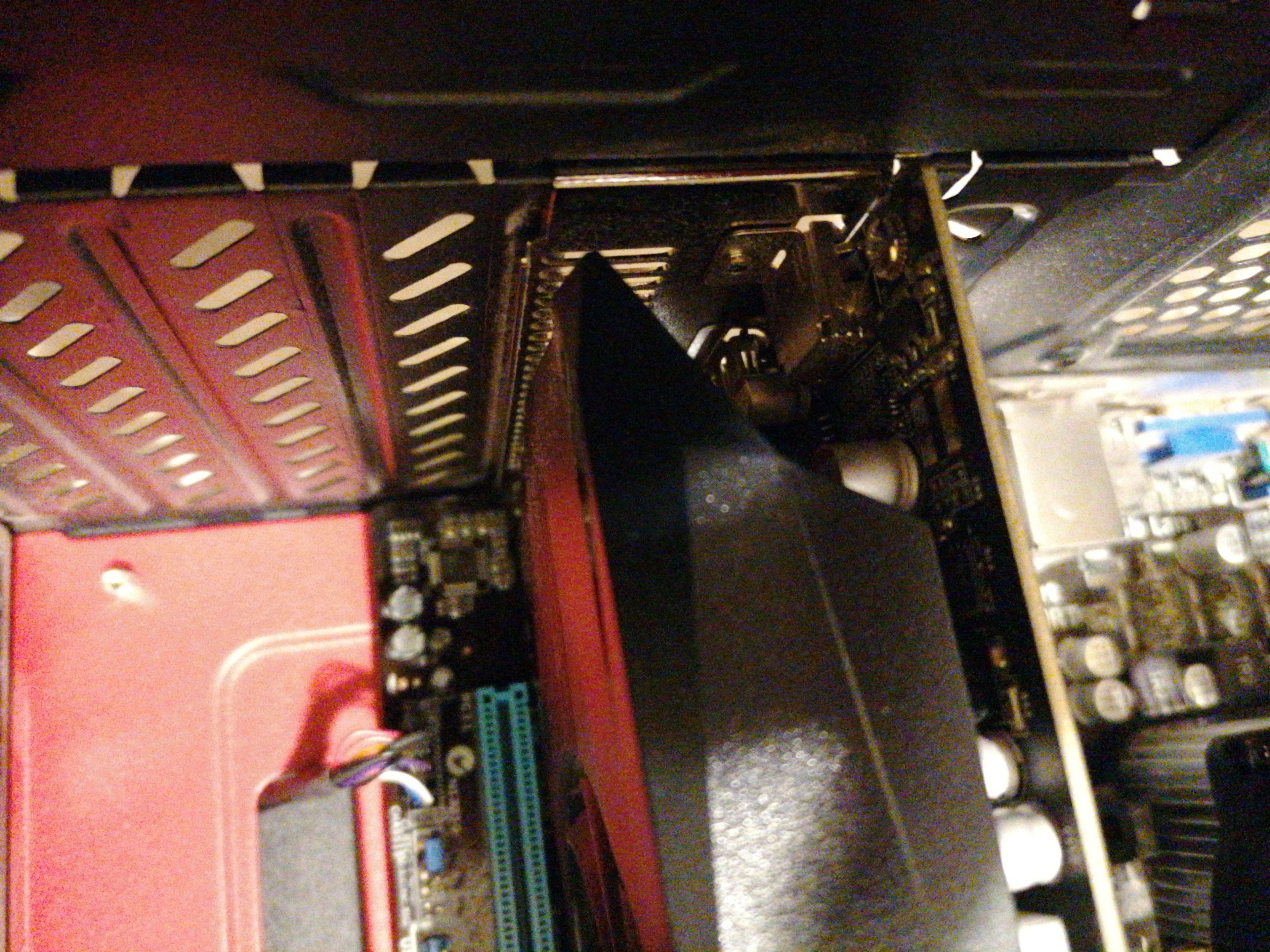

Vorsichtig seitlich bewegen. Ist fest verbunden, nicht abreissen - nur lösen.

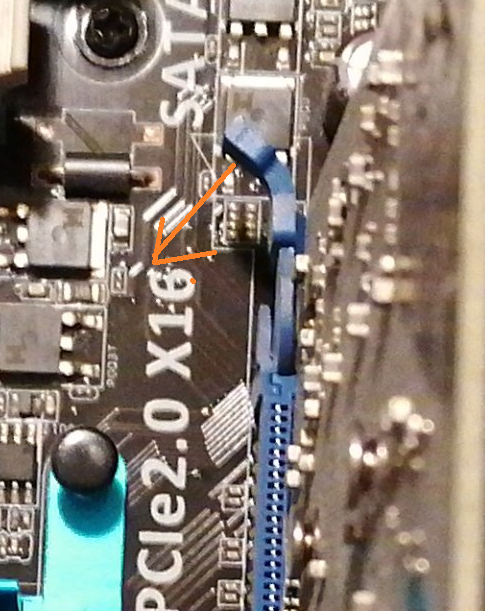

Kann auch sein das du leicht draufdrücken muss. Je nach Board unterschiedlich

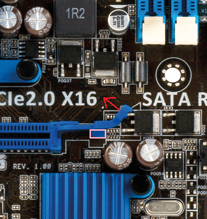

leicht nach unten drücken seitlich bewegen und GraKa dabei leicht anheben.

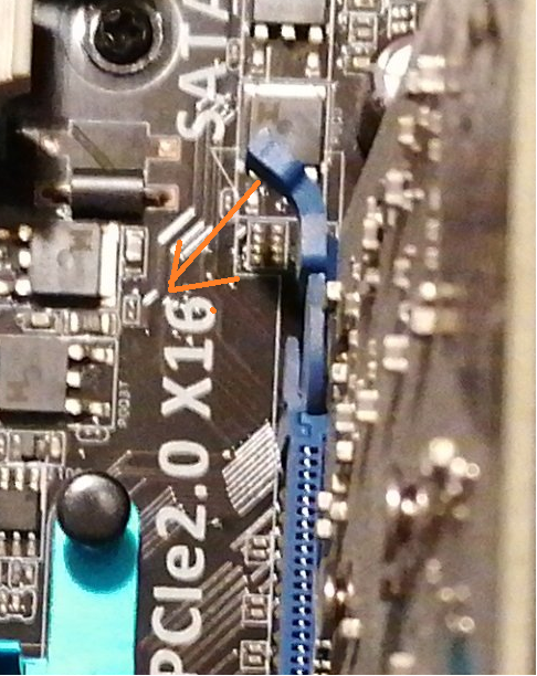

Schau Dir das Bild des Boards an, da sieht man den Mechanismus.
Post #18 und Post #28 zeigen genau die Stelle.
Ergänzung: nun auch noch #31 :)

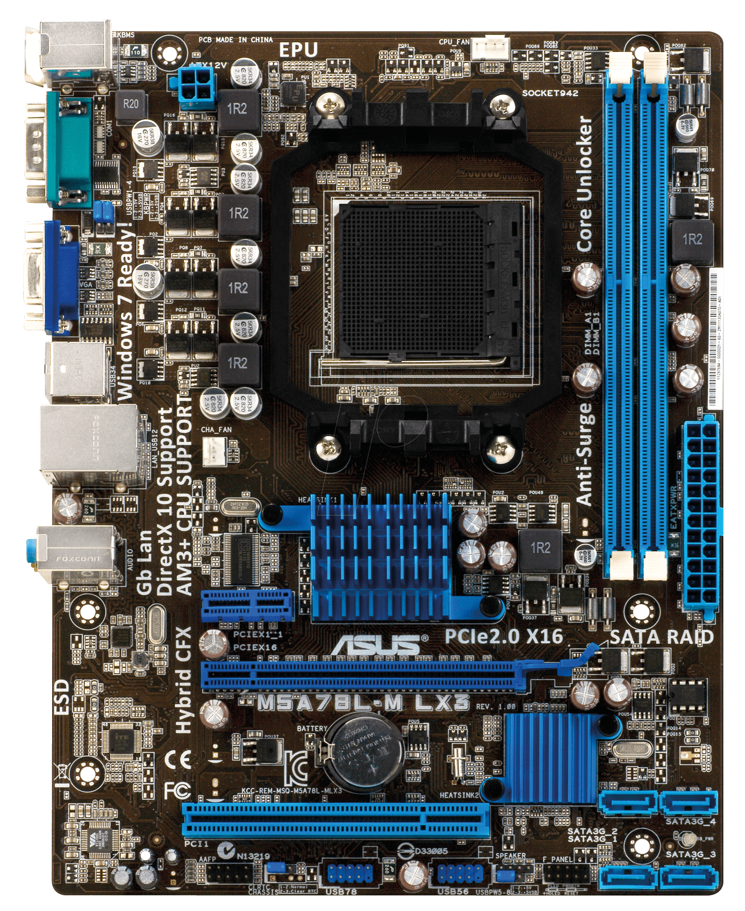

Das ist die Version ohne Plus
Bei dem TE fehlt links oben der Schriftzug "Windows 7 ready!".
Daher müßte es da die Plus Version sein.
@prian sorry hab gedacht du meinst was anderes. AB'solut SID euch widersprochen habt. Soll das blaue Ding zum Lüfter oder zum Netzteil?
man zieht es leicht mit Gefühl richtung CPU Kühler, denn da ist ja ne Nase dran, die in die Platine der Grafikkarte einrastet, diese Nase zieht man halt da bissel weg, so das man die Grafikkarte raus ziehen kann
Reaktionen: AB´solut SiD und MindofRafi
Gibt's dazu ein Youtube Video? Schaffe es grad nicht.
braucht man nicht wirklich, halt den Hebel Pfeilrichtung ziehen/drücken, damit die Nase in Pink eingerahmt die Platine freigibt
