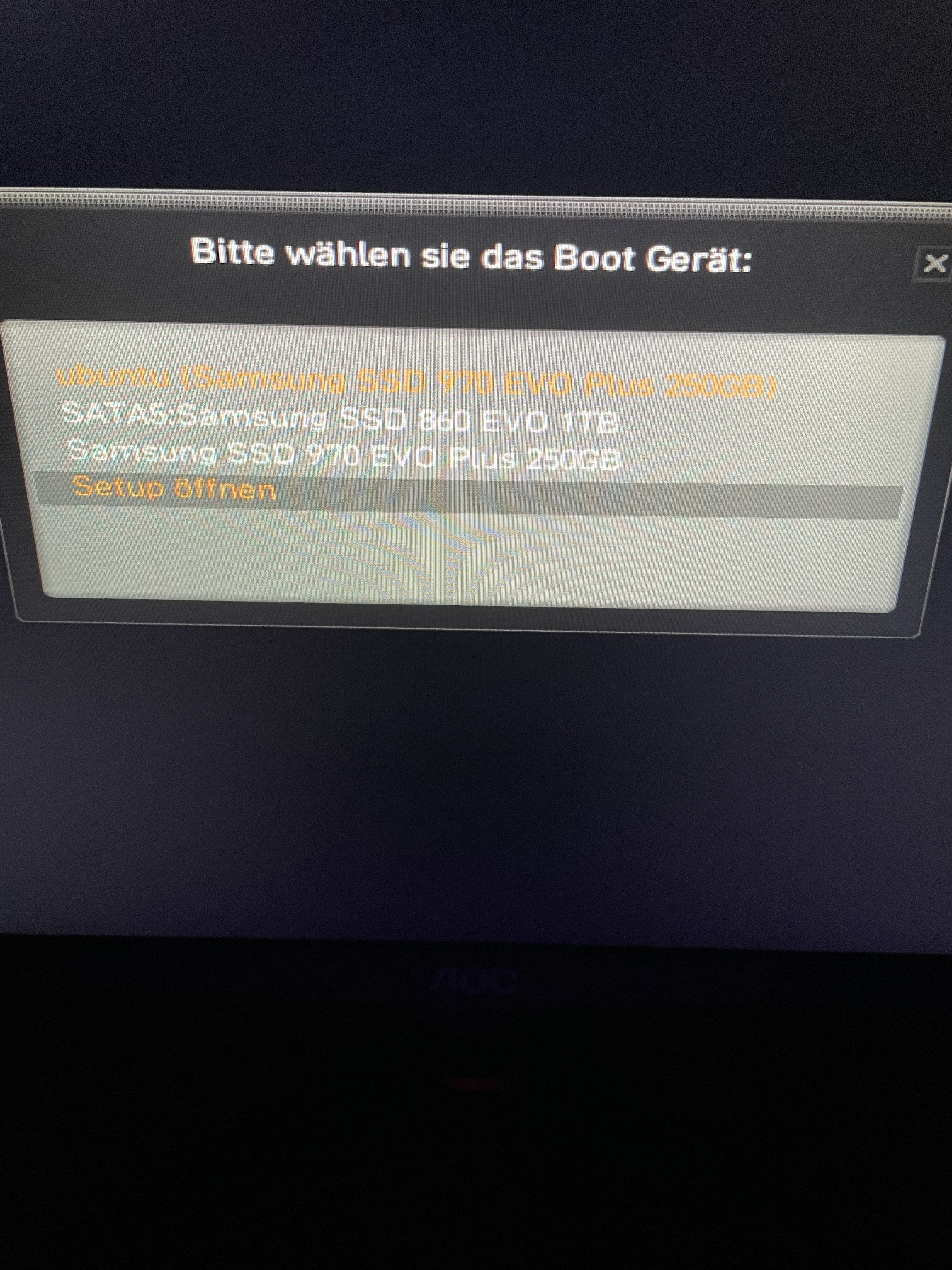

Danke, das habe ich bereits getan. Es hat auch funktioniert. Jedoch frage ich mich weiterhin warum ich drei Boot Optionen habe und warum die Installation auf meiner 1TB Platte immer Fehler aufwirft? Weißt du eventuell, woran das liegt?

Was dir da angezeigt wird ist die Auswahl an (bootbaren) Laufwerken seitens des Mainboards. Der erste Eintrag ist der Booteintrag im UEFI, welches Ubuntu bei der Installation geschrieben hat. Ansonsten zeigt das UEFI noch alle anderen Laufwerke an, auf der nach bootbaren Betriebssystemen gesucht werden könnte. Das bekommst du nicht weg und wäre nicht sinnvoll. Es sollte reichen, wenn du im Setup vom UEFI die Bootoptionen derart änderst, dass "ubuntu ..." als erste Option versucht wird.

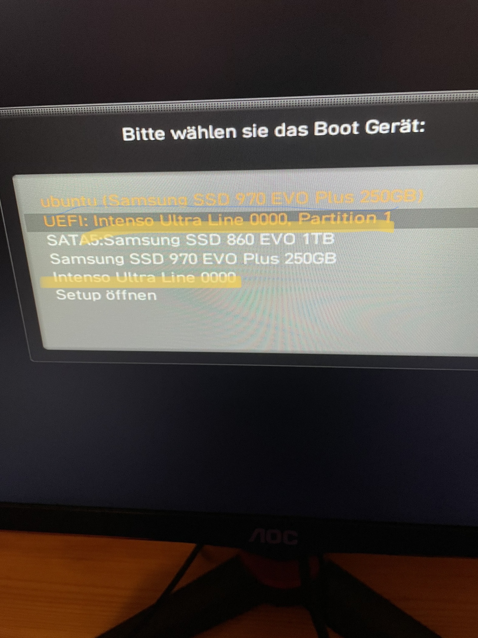

Mal kurz eine andere Frage: was ist der Unterschied zwischen diesen beiden Optionen die ich im Bild markiert habe? Gibt es da Unterschiede beim booten zur Installation?

Bei den beiden markierten:
Beim oberen Eintrag versucht das UEFI von der ersten Partition des Intenso-Laufwerks zu booten.
Beim Zweiten Eintrag versucht sich das UEFI wie ein Bios zu verhalten und wird auf dem Masterbootrecord des Laufwerkes suchen, ob da ein Bootloader liegt.
Eine Maßnahme wäre ja, diesen Bios/Kompatibilitätsmodus im UEFI Setup auszuschalten. Der nennt sich bei jedem Board bzw. Hersteller aber anders -.-

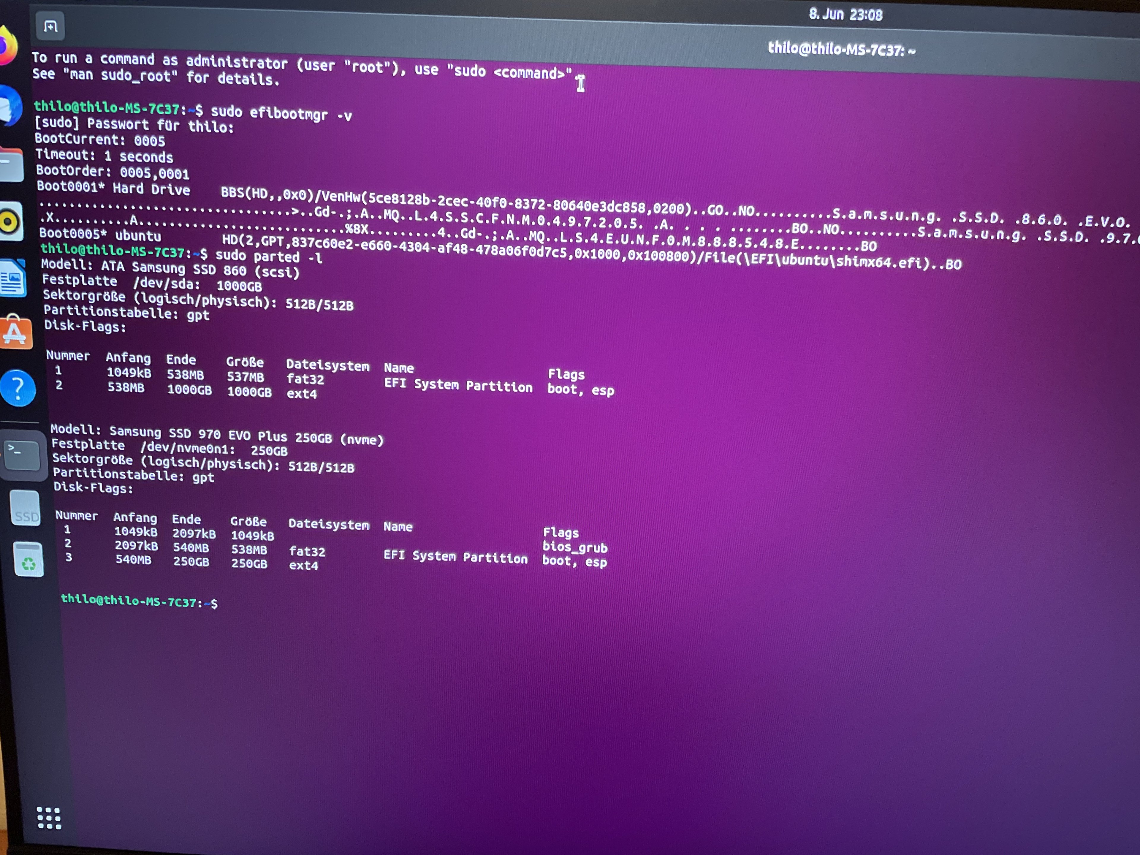

Öffne doch bitte mal das Terminal und gebe folgende Befehle ein:
Code:
sudo efibootmgr -v
sudo parted -l
Die Befehlsausgaben bitte kopieren und hier als Code oder Text posten. KEINEN SCREENSHOT!

Wie genau soll ich das Terminal öffnen?
Entweder die App in den Programmen oder mit der Tastenkombination STRG + ALT + T
Edit:
Das Passwort für sudo musst du "blind" eingeben. D.h. es wird nicht angezeigt beim eintippen.

So, im Anhang das Foto mit dem Output. Scheint so als hätte ich jetzt auf beiden Festplatten Ubuntu, was ich nicht will.
Wäre sehr dankbar, wenn du helfen könntest.

O.K.!
Bitte gewöhne dir an, Befehlsausgaben zu kopieren und als Code oder Text zu posten. Das ist übersichtlicher und ggf. für hilfreiche Geister einfacher weiter zu verarbeiten. Im Kopf des Terminals findest du die Kopieren Funktion nachdem du das wie üblich markiert hast.
Also 2 Ubuntu Installationen. Die auf der 2. Platte, der 970er hat aber eine kleine BIOS Grub Bootpartitionen. D.h. hier wurde im alten MBR/BIOS Modus auf einer GPT (für UEFI) formatierten Platte installiert.
Wie sind die Booteinstellungen im UEFI/BIOS? Ist das auf UEFI oder CSM/Legacy oder both oder first oder was auch immer deine Firmware anbietet eingestellt.
Welche der beiden Installationen ist jetzt deine präferierte? Habe den Thread nur grob überflogen und schaue ehrlich gesagt nicht so ganz durch.
