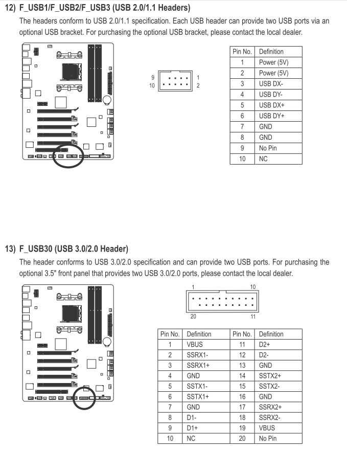

Hab folgendes Problem hab mir ein board gekauft, dass nur noch einen breiteren USB 3 Anschluss besitzt. Jetzt möchte ich aber an den einen USB2 Stecker anstecken.
Wie macht man das?
muss man da umlöten?
mfg
garnicht, weil die USB 3.0 Anschlüsse anders belegt sind ... siehe Screenshot von nem Gigabyte-Board ...

Was für ein Mainboard hast du denn? Ich kann mir kaum vorstellen, dass das kein USB 2.0 intern hat.
D+, D-, Power/Bus und GND entsprechend stecken, die andern weglassen... Falls der Stecker das physikalisch zulässt. Sonst basteln oder löten oder Adapter kaufen.

@ plaste, wenn ich die belegung hätte würde ich es umlöten .. :/
8 euro mit port ist nicht grad günstig. Vorallem nicht, wenn grad mal die hälfte der stecker belegt ist

Es sind einfach 4 Adern mehr.
Weglassen -> nur noch USB2.
edit: stimmt nicht, sind 5. GND ist doppelt...

Die Bilder anzuklicken um zu erkennen das dort aus zwei USB 3.0 Ports 2 USB 2.0 Ports gemacht werden, sollte nicht allzu schwer sein, oder?
Wie gesagt, die Kröte schlucken (Preis) oder selber löten.
Die Pinbelegung ist fast gleich, USB 3 bietet aber mehr Strom und legt gegen Übersprechen die Aderpaare doppelt aus, daher werden aus 5 Pins eben 9.
