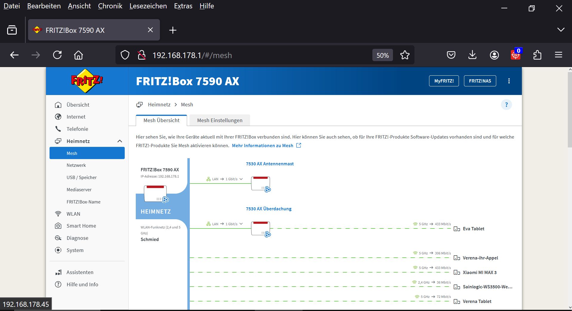

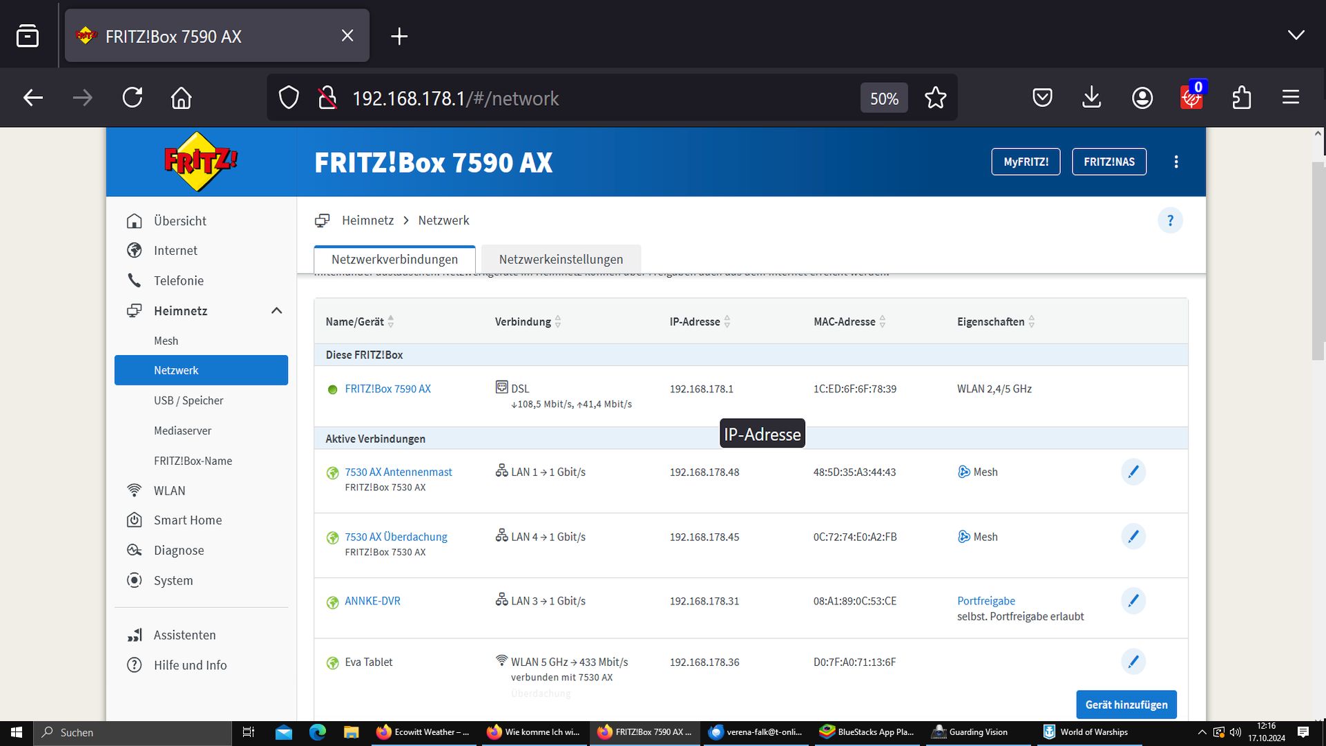

Gehe in deine 7590, dann dort auf Heimnetzwerk-Mehs. Da steht dann die 7490, welche man auch von dort aus anklicken kann. Und es sich ein weiters Fenster öffnet mit der 7490.
Aber auch 7590-Heimnetzwerk-Netzwerk, sollte die 7490 stehen und auch anklickbar sein.
In beiden Vatianten sind bei mir die FB zu erreichen wenn ich auf ihren Namen klicke.
mfg Falk.
ganz offensichtlich nicht.

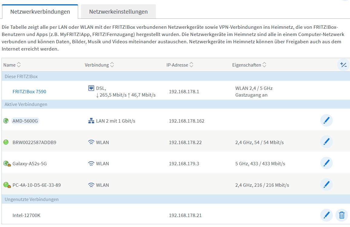

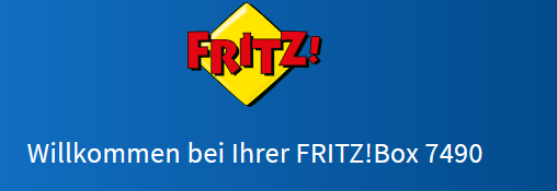

Ja genau. Und jetzt teste ich erst mal mit einem LAN Kabel. mal sehen. So jetzt steht es schon mal hier:
Mal weiter schauen ob ich jetzt darauf zugreifen kann. Aber erst mal einen Kaffee machen.

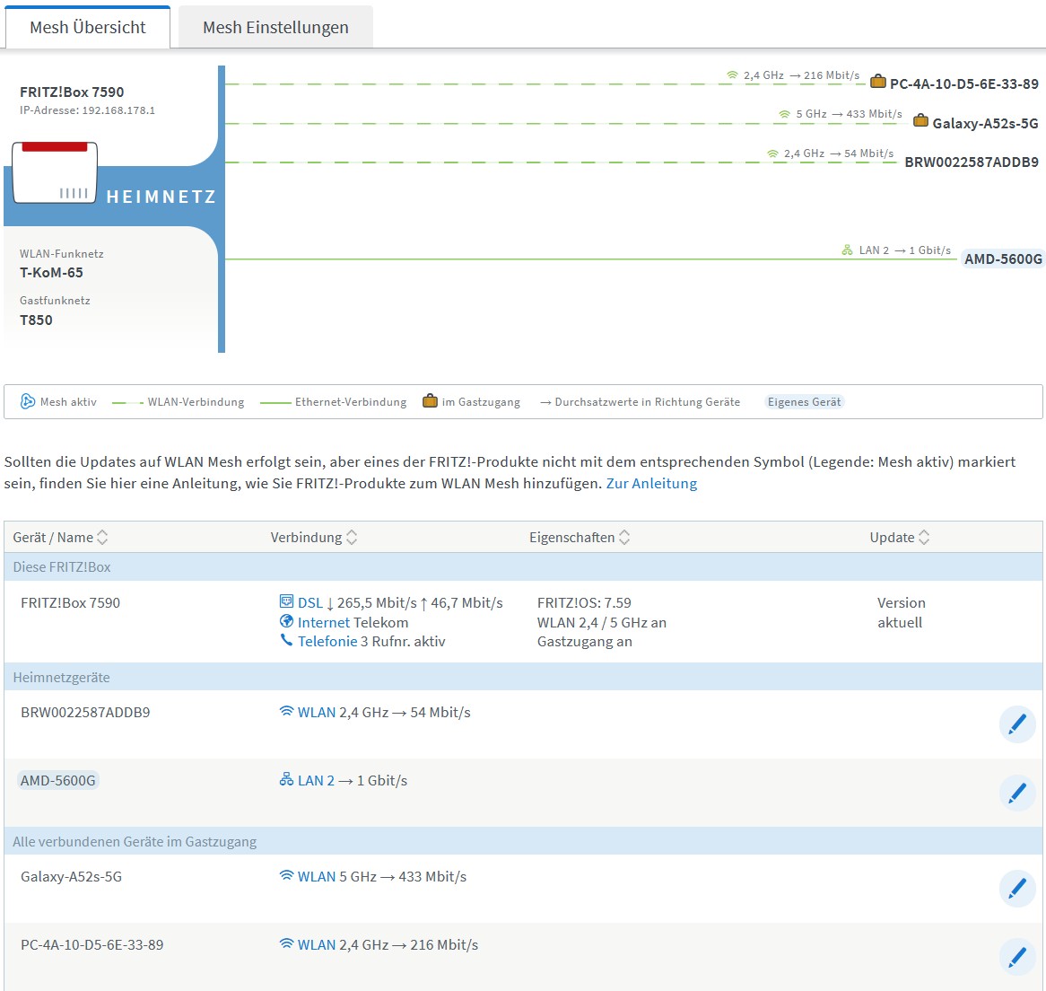

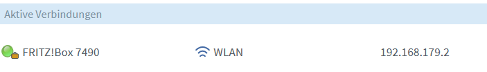

So in der 7590 wird mir diese Adresse gezeigt:
dennoch kein Zugriff!

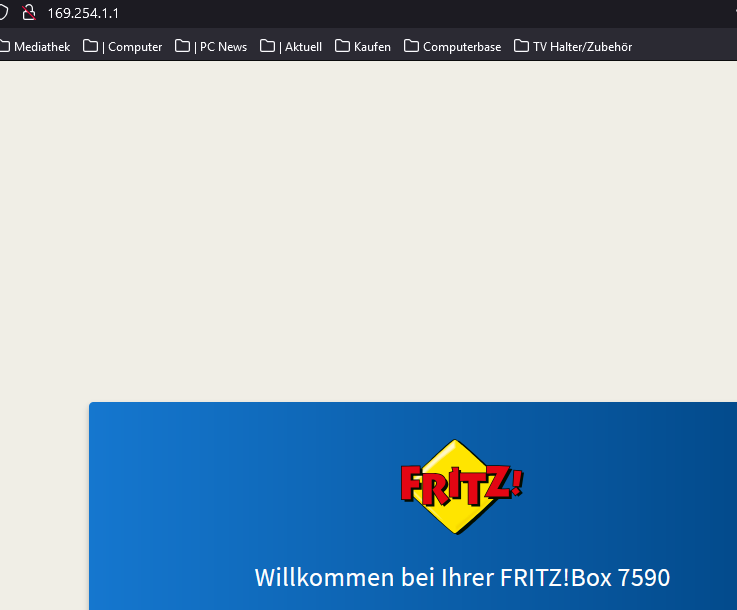

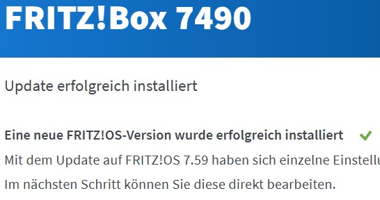

Das MatZe schrieb:
.Die Fritzbox hört in jedem Fall auf die 169.254.1.1, so könntest du dann auf deren Benutzeroberfläche zugreifen und diese sauber konfigurieren.
EIDT:
Schade zu früh gefreut. nach einem Neu Start der 7490 komme Ich mit der Adresse: 169.254.1.1 jetzt auf die 7590!
Blöd jetzt komme Ich wieder nicht auf die 7490 obwohl ja im Mesh zu sehen.
