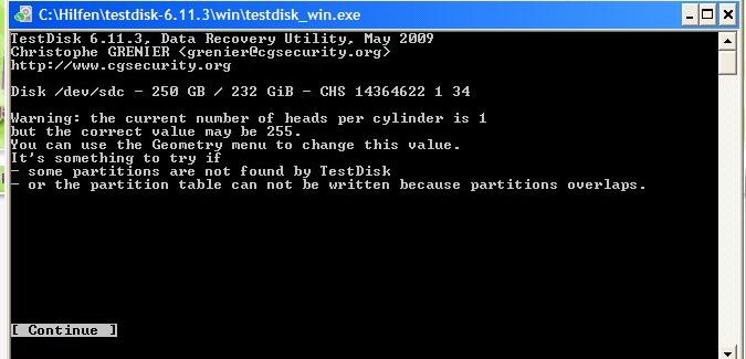

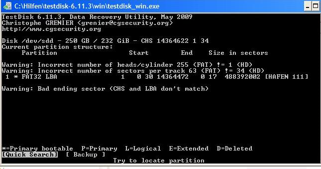

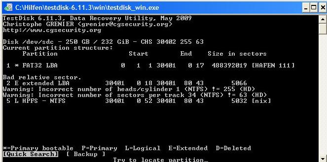

TuneUp hat mir einen Dateisystemfehler gemeldet und der TuneUp Disk Doctor will nicht, weil irgendwie auf die Platte zugegriffen wird ...
da ich friedhofsblond bin, traue ich mich nicht alleine irgendetwas eingreifendes zu machen ...
TestDisk habe ich durchlaufen lassen ....
das Ergebnis ist auf den beigefügten Bildern zu sehen ...
Bitte helft mir ....

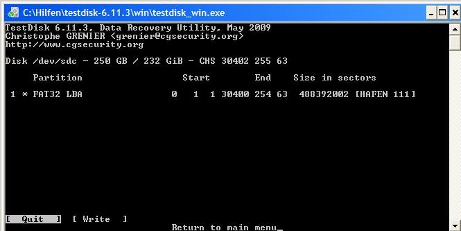

Bei dir ist die Geometrie falsch.
Wiederhole mal die Diagnose und korrigiere es mal;
Starte Testdisk, bestätige bei Log-Datei erstellen mit Enter, wähle deine Festplatte und bestätige mit Enter.
Bestätige auch bei Partition Table Typ Intel mit Enter.
Gehe jetzt auf das Menü Geometry.
Gehe dort auf Heads.
Gib dort 255 ein und bestätige mit Enter.
Gehe dann auf Sectors, gebe dort 63 ein und bestätige mit Enter.
Lasse SectorSize und den Rest in Ruhe.
Bestätige dann mit OK zum verlassen von Geometry.
Du darfst dann Testdisk nicht beenden da du dann die Einstellungen verlierst.
Gehe dann mit dem Pfeil auf Analyse bestätige mit Enter und setze mir einen Screenshot.
Bestätige bei Quick Search und setze mir auch einen Screenshot.
Du kannst da auch mal die Partitionen wenn die gefunden werden markieren, die Taste p drücken und schauen ob du deine Daten siehst.
Zurück kommst du mit q drücken.
Wenn keine Partition gefunden wurde;
Bestätige weiter bis du zum Menü kommst wo unten steht [Quit] [Search] [Write] und gehe mit dem Pfeil auf [Search] (tiefere Suche) und lasse es laufen.
Setze mir einen Screenshot
Viele Grüße
Fiona

danke an ALLE .....
die Analyse hat über 24 Stunden gedauert .....
da ich aber bereits morgen früh für längere Zeit wegfahre, wird die Analye nicht fertig ....
oder gibt es eine schnellere Lösung ????
AW: wie krieg ich den Dateisystemfehler weg ???

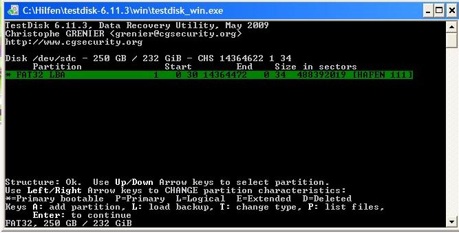

Da weniger Heads pro Cylinder und nur 34 Sektoren pro Head, hat es lange gedauert.
Bei richtiger Geometrie geht der scan drastisch schneller und auch kann es sein, wenn du bei Quick Search und Vista bestätigst, das die sofort wieder da ist.
Setze mitr aber den Screen nach Analyse von deiner jetzigen Partitionstabelle und teile mit, ob mit p drücken deine Daten da sind.
Wenn du rote siehst, blende die einfach mit h drücken aus.
Viele Grüße
Fiona

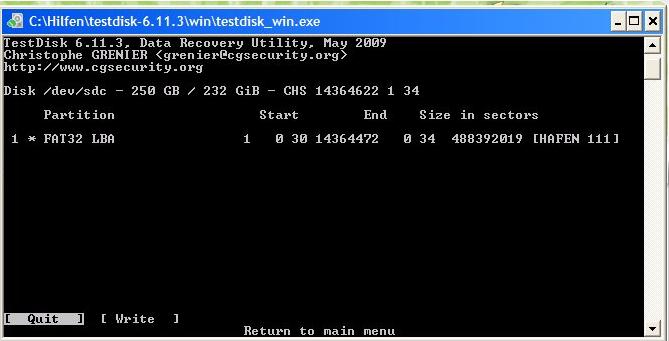

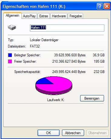

aktueller Stand : ich habe es einfach laufen lassen ....
und mich nicht getraut, irgendwas anzusehen ... :(
und wie geht es weiter ?????
Gehe an deinem letzten Screen auf Write.
Gehe auf [Write].
Bestätige dort mit Enter, y und Ok.
Beende Testdisk und starte den Computer neu.
Wenn chkdsk bei Systemstart kommen will, beende chkdsk erstmal.
Geht innerhalb von 10 Sekunden durch beliebigen Tastendruck.
Überprüfe das Ergebnis und teile es mit.
Viele Grüße
Fiona

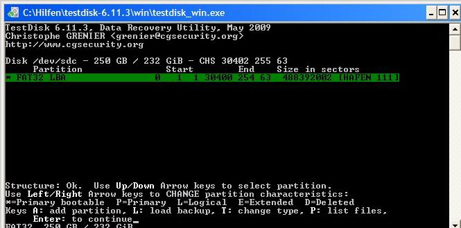

ich bin wieder da ...... * puuuuuh .... schweiss abwisch *
chkdsk ist nicht angesprungen ....
trotzdem hat es sehr lange gedauert, bis ich wieder den Browser starten konnte, aber es ging ....
ich hab schon ein bißchen Daten verschoben, entpackt, gelöscht ....
sieht soweit alles ganz gut aus .....
TuneUp meldet immer noch den Dateisystemfehler ... :(
also TestDisk wieder angeschmissen und siehe da .....
neue Fehler .....

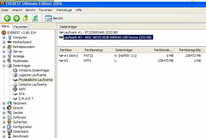

ich bin wieder mal da mit meiner - wahrscheinlich doch defekten - externen Platte ...
Partitionier - Programme weigern sich ....
und testdisk macht nun aus meiner Fat32 eine NTFS - Anzeige ....
ich denke, jetzt geht wohl gar nichts mehr ....

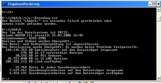

Dein letzter Post enthält nur den Screen direkt nach Analyse.
Wichtig für die Beurteilung sind aber auch der Screen nach Quick Search und gegebenenfalls nach Deeper Scan (dieser besonders wenn der Quick Scan noch nicht sonderlich aussagekräftig ist oder alle erwarteten Partitionen enthält). Wichtig ist auch die Angabe, was nach P (list files) kommt, mögliche mehrere Partitionen können per Cursortaste gewählt werden. Du schreibst zwar viel von Dateisystemfehlern, jedoch Hinweise habe ich noch keine gesehen. Das was bisher gepostet wurde ist relevant für die Beurteilung der Partitionierung und hier wurde was reklamiert, wenn ich an die Hinweise zur Geometry denke.
Dateisystemfehler kannst Du rein lesend mit chkdsk : /v >c:\ErrorLog.txt ermitteln, dabei sollte man im Log (ErrorLog.txt) nachlesen können wo es im Argen liegt.
danke für die Antwort .....
aber leider passiert nach Deinem DOS - Befehl rein gar nichts ...
ich habe dann einfach nur chkdsk ohne zugaben eingegeben und siehe da, angeblich alles ok ...
Sorry ein Tippfehler meinerseits, so sollte es aussehen:
chkdsk <Laufwerk>: /v >C:\ErrorLog.txt
die Datei ist 1.070 kb gross ....
und endet wie folgt :
100 Prozent durchgefhrt.
Die Datei- und Ordnerberprfung ist abgeschlossen.
Das Dateisystem wurde berprft. Es wurden keine Probleme festgestellt.
244.136.352 KB Speicherplatz auf dem Datentr„ger insgesamt
576 KB in 17 versteckten Dateien
30.592 KB in 951 Ordnern
38.723.104 KB in 15.604 Dateien
205.382.048 KB sind verfgbar
32.768 Bytes in jeder Zuordnungseinheit
7.629.261 Zuordnungseinheiten auf dem Datentr„ger insgesamt
6.418.189 Zuordnungseinheiten auf dem Datentr„ger verfgbar
Mache mal eine Überprüfung des Bootsektors, ob der Pfad zum Dateisystem und Dateien gefunden wird?
Die letzte Partition ist nur 2 MB groß und denke ich nicht wichtig?
Bestätige mal in Testdisk durch, bis du das Menü Analyse siehst.
Bestätige aber nicht bei Analyse sondern bei Advanced!
Wähle deine FAT32 LBA-Partition aus.
Im Fall ob Testdisk einen Pfad mit Dateien findet und fragt teile es mit.
Bestätige bei Boot und gehe auf Rebuild BS.
Hinterher zeigt Testdisk dir das Ergebnis an.
Wenn Testdisk zu lange sucht (mehr als einige Minuten, teile es mit.
Hinterher solltest du das Menü List sehen.
Gehe mal da drauf und teile mit, ob deine Daten oder wieder eine Meldung angezeigt wird.
Gehe dort erstmal nicht auf das Mneü Write, um keine Änderungen vorzunehmen.
Teile es mit.
Ansonsten würde es nach einem beschädigten Dateisystem aussehen.
Checke es erst mal gegen, indem du in Testdisk auf das Menü Advanced / Boot auf Repair MFT gehst.
Teile mal mit was dort steht.
Nimm dort bitte auch keine Änderungen mit y drücken am Dateisystem vor, sondern teile es mit.
Bitte mache dort nichts, sondern teile nur mit was da steht!
