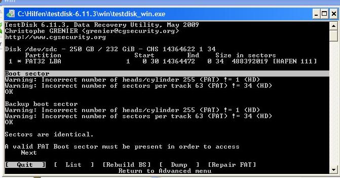

wie krieg ich den Dateisystemfehler weg
- Ersteller dimoni
F
Fiona
Du solltest Intel-Srandard-Geometrie von 255 Heads und 63 Sektoren benutzen.
Sonst stimmt deine Geometrie nicht und Partitionen werden nicht gefunden oder können sich überlappen.
Dazu dann die Diagnose.

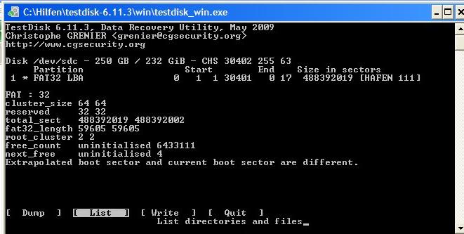

Soweit ich es weiß, hattest du mitgeteilt das es eine NTFS und keine FAT32-Partition ist.
Im Fall mache folgendes;
Wenn du beim Menü Advanced bestätigt hast, gehe auf Type.
Bestätige dann mit Eingabe.
Gebe 07 beim blinkenden Corser ein und bestätige mit Eingabe.
Gehe jetzt auf Boot.
Gehe auf Rebuild BS 8und lasse es laufen.
Setze mir dann mal einen Screen.
Gehe auf List und teile mit ob Daten angezeigt werden?
Ansonsten würde Datenrettungssoftware bleiben.

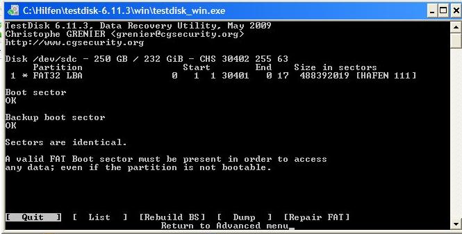

Guck bitte mal den 2. Screen im ersten Post ....
oder Post 14 ....
bei den Screens ist überall zu sehen, dass es sich um FAT32 handelt ...
neuer Screen .... allerdings mit 0c wegen FAT32 LBA
oder Post 14 ....

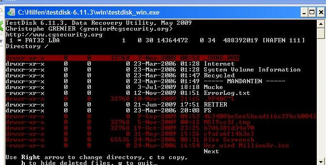

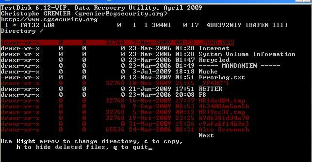

F
Fiona
Du kannst erstmal alle rotwen Dateien mit h für hide=verstecken drücken ausblenden.
Rot angezigte Dateien bei FAT sind gelösxchte Dateien und wenn die nicht gebraucht werden, blende die aus.
Überprüfe jetzt ob deine Ordner und Dateien angezeigt werden
Kopiere einige Dateien oder auch Ordner für Testzwecke und teste es.
Das Ergebnis kann unterschiedlich sein, da der Bootsektor von Rebuild BS erstellten unterschiedlich zum gegewärtigen ist.
Somit kann auch der Pfad zur Dateizuordnungstabelle bei FAT unterswchidlich sein.
Hoffe du hast Glück und die Daten funktionieren.

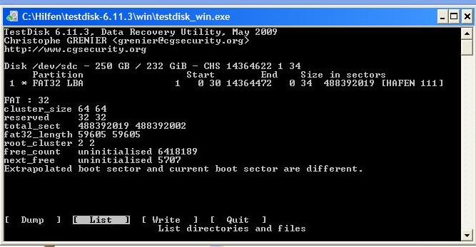

Fiona, ich arbeite mit der Platte und habe da eigentlich keine Probleme mit ...
ausser, dass sie vielleicht schneller sein dürfte ...
und die gelöschten habe ich nur anzeigen lassen, damit Du siehst, dass die Anzeige funktioniert ..
das Problem ist wohl eher die 255 / 63er Sache ...
warum nahm er die nicht an, als ich geändert hatte ....
