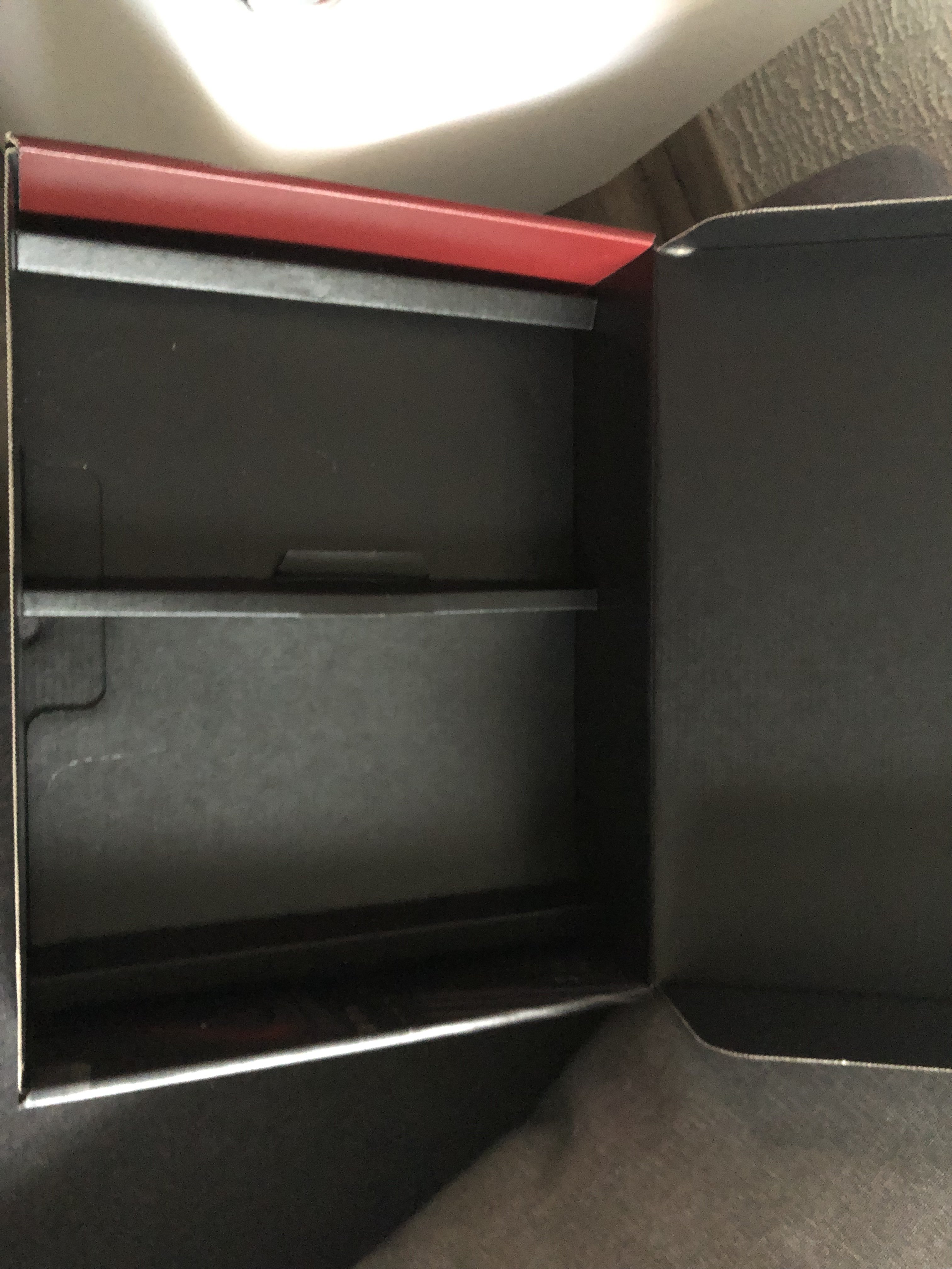

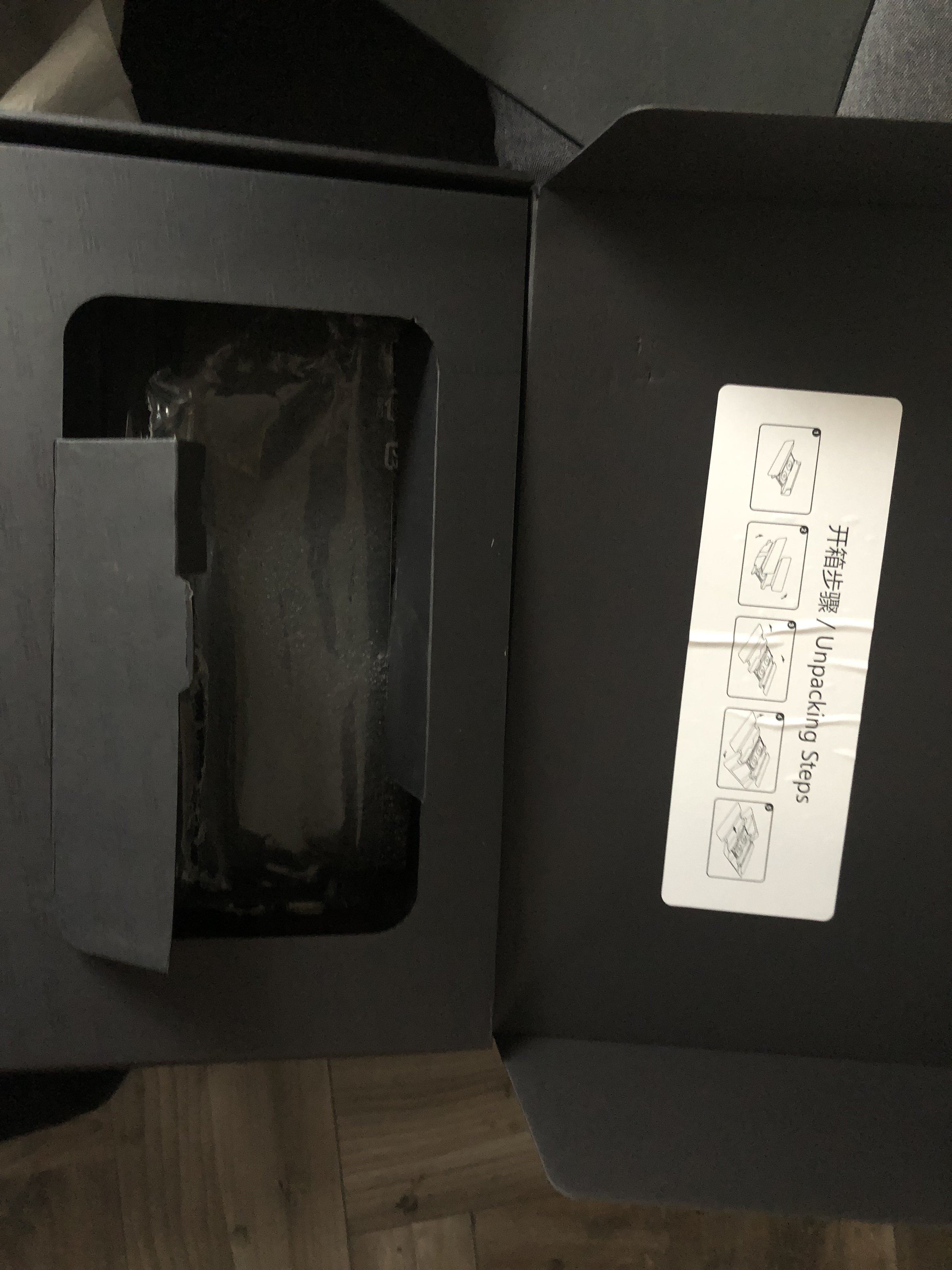

Moin ich verkaufe meine graka und Mainboard in was kann icu sie einpacken Original Verpackungen vorhanden nur die Folien nicht mehr einfach so reinlegen oder muss ich die noch schützen mit Folie oder polsterfolie?
Wie Mainboard graka einpacken
