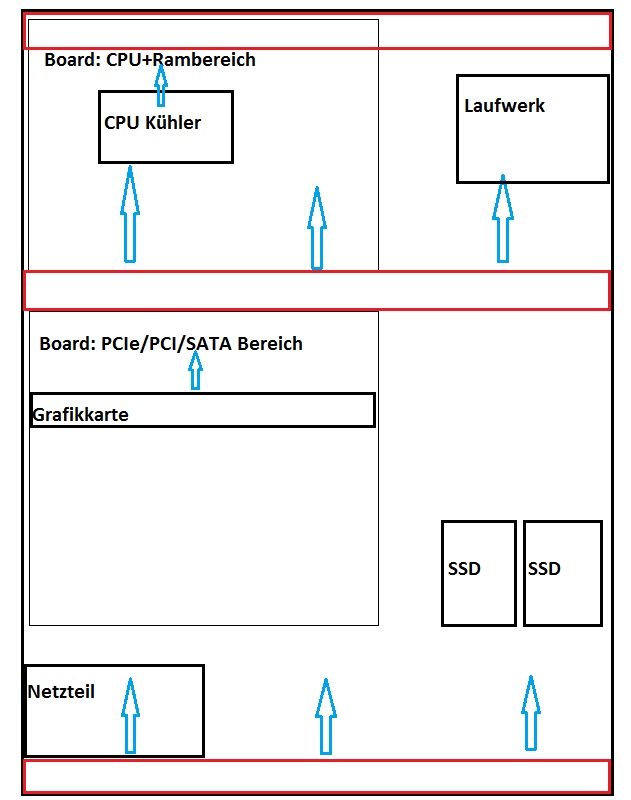

Nachteil der ganzen Aktion ist der dadurch schlagartig verlorene interne Platz um Kabel, Festplatten oder Laufwerke zu verbauen. Darüber hinaus ist solch eine Lösung höchst unflexibel, da sie nicht Grafikkarten jeder Länge aufnehmen oder gar kühlen kann, was in gleichen Maßen auch für die CPU gilt, wenn OC betrieben wird.
Eigentlich recht simpel, heiße Luft steigt, also Lüfter unten rein, oben raus, ganz einfach. Natürlich führt das zum Problem, das etwas im Weg ist, weshalb man nachhelfen müsste. Festplatten/Laufwerke müssten z.B. gedreht werden, so das sie den Luftstrom nicht aufhalten, wird aber im Bild ersichtlich werden, fix für euch zusammengeschustert, schau selbst.
