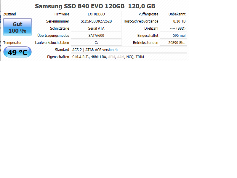

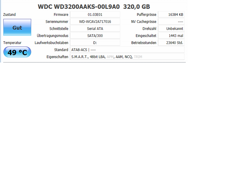

Mein Datengrab zuhause (ohne wichtige Daten) hat über 30.000 Stunden. Hier auf der Arbeit sieht es so aus:
