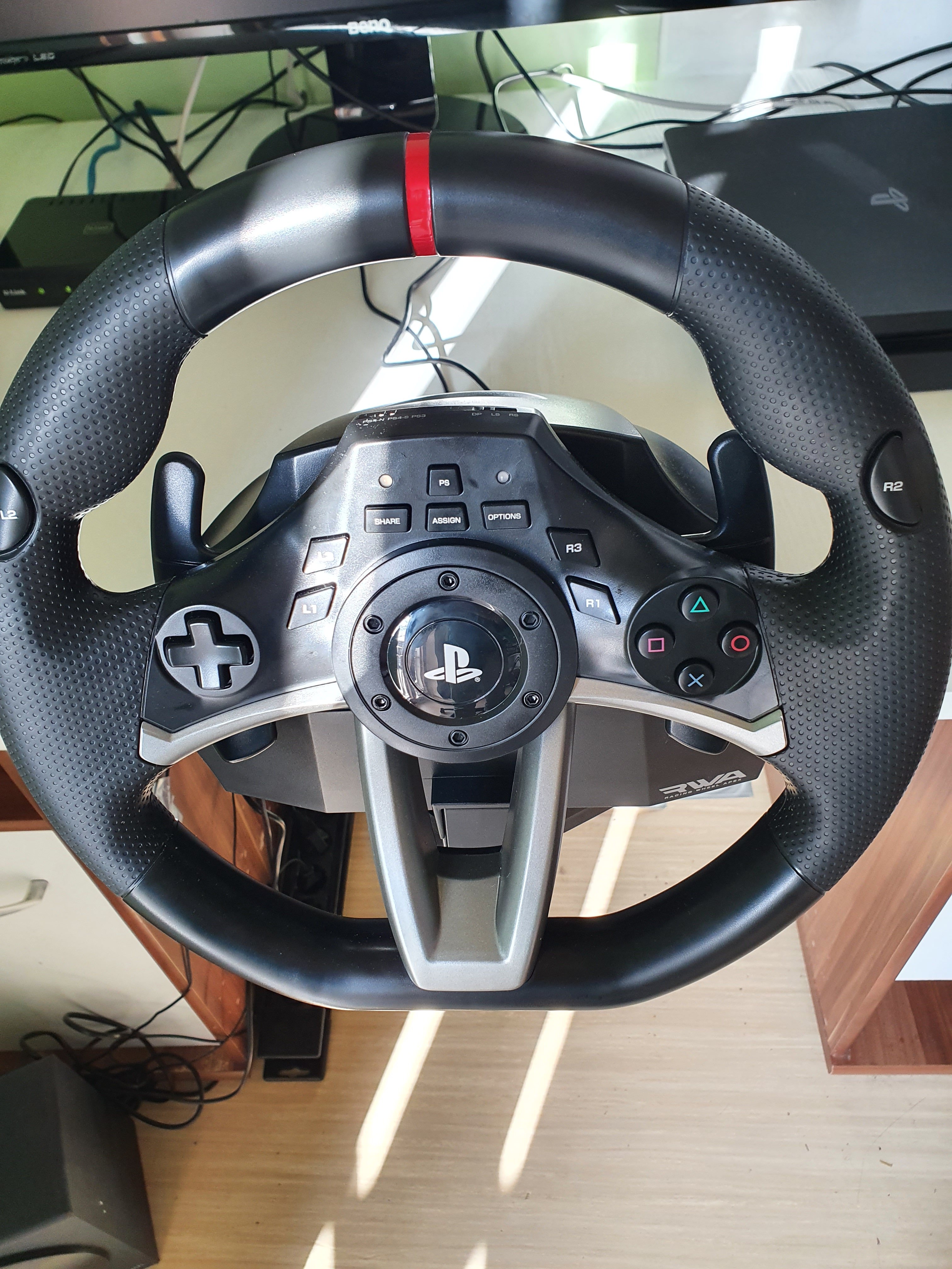

Habe mir das Hori Apex Racing Wheel für ps4 gekauft und das lässt sich nicht komplett drehen
Was ich verstanden habe. Einmal komplett drehen gleich 360 Grad. 3 mal komplett drehen gleich 1080 Grad bei Fanatec.
Aber irgendwie verstehe ich das nicht ganz mit dem Drehen beim Auto,weil da geht es ja auch nicht komplett 2 bis 2,5 Umdrehungen oder?
Also sind Fanatec und Logitech nur Marketing und deswegen so teuer oder macht das wirklich Sinn.
Außerdem meinten meine Freunde man kann ein Lenkrad komplett drehen beim Auto.
Oder ist das mit dem 3 mal drehen nur bei einem Formel 1 Auto möglich. Also 1080 Grad und daher kommt das ganze mit den Racing Lenkrädern.
Also sind die Lenkräder von Logitech und Fanatec einfach überteuert oder ist meins einfach Schrott?

Dieses Lenkrad hat von Haus aus einen maximalen Drehwinkel von 270 Grad (Steht ja so auf der verlinkten Amazon-Seite: " 270 grad Drehwinkel (anpassbar) und voll programmierbar").
Das "anpassbar" interpretiere ich so, dass er verkleinert werden kann. Rennspiele, insbesondere auf Formel-Strecken, spielt man ja in der Regel mit "sehr direkter Lenkung" (so der Jargon). Bei Rallye-Simulationen muss natürlich das kräftige Gegenlenken möglich sein, aber auch dort werden die Lenkräder nicht herumgekurbelt, sondern herumgerissen.
Also alles in Ordnung. Wenn du schnell sein willst, musst du das Lenkrad so einstellen, dass in normalen Kurven schon leichte Lenkbewegungen reichen - dann kannst du auch immer noch mit den Fingern hoch- bzw. zurückschalten.

Du hast halt 270° bei dem Ding. Damit bist du extrem eingeschränkt was Einstellungen angeht. Hier hängt es nun ab, für was du das Lenkrad genau benutzt. Eigentlich sind diese Lenkräder unter 100€ ziemlicher Mist. Ab 150€ gibt es schon das T150 von Thrustmaster, immer noch eines der besten Einstiegs Lenkräder. Bei Logitech Lenkrädern würde ich einen großen Bogen machen, dass ist immer noch Uralt Technik für ein viel zu teuren Preis.

Benutze das Hori Apex Racing wheel für ps4

Ich behalte es Danke für die ganzen Aufklärungen. Bin ich echt sehr dankbar. :)
