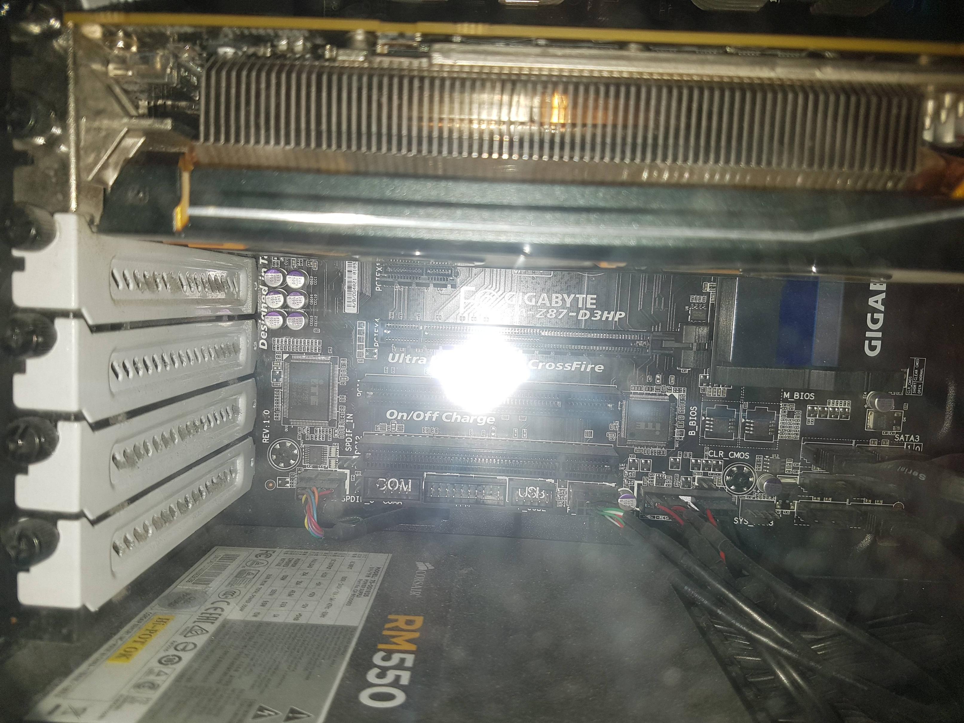

ich möchte gerne auf mein Z87-D3HP Mainboard eine Soundkarte installieren, genauer gesagt, diese (ohne die optionale Mehrkanal-Platine), da ich sehr hochohmige (600 Ohm) Kopfhörer besitze und diese auch gerne in angemessener Soundqualität am PC nutzen will.
Ich habe auf dem Mainboard eine R290 Tri-X OC Grafikkarte installiert. Diese verdeckt leider die beiden "genau passenden" Ports für die Soundkarte, siehe folgendes Bild:
Nun stelle ich mir die Frage, wie ich das am besten mache. Was den Zusammenbau von PCs angeht, halten sich meine Kenntnisse nämlich doch arg in Grenzen. Die beiden "genau passenden" Ports für die Soundkarte sind durch die Graka bedeckt, wie man auf dem Bild sehen kann. Kann ich die Soundkarte stattdessen auf den "längeren" Port unter der Grafikkarte installieren? Macht es etwas aus, dass dieser größer ist, als der Anschluss der Soundkarte? Die zwei untersten Ports auf dem mainboard dürften ja nicht passen.
Ferner stellt sich da die Frage nach der Belüftung. Die Soundkarte wäre da wirklich schon extrem eng an den Grafikkartenlüftern. Meint ihr das geht klar? Wenn nein, was kann ich dann machen? Ich habe schon mal von "Risern" gehört, was haltet ihr von dieser Möglichkeit? Mein Gehäuse hätte (scheinbar dafür?) noch einen freien Slot. Ist das eine gute Option?
Zu guter letzt die Stromversorgung: Die Soundkarte braucht eine Versorgung per Molex. Kann ich da einfach ein SATA-Strom -> Molex Kabel nutzen? Ich würde das einfach mal auf gut Glück mitbestellen, denn ich habe keinen Plan, ob ein Molexstecker am Netzteil vorhanden ist und ob der noch frei ist (habe den PC ursprünglich nicht selbst zusammengebaut).
Über eure Tipps würde ich mich sehr freuen!
Danke.
Einfach in den PCIe x16 unter der GPU stecken. Zwecks Belüftung ... Temps vorher und nachher kontrollieren, schon hast du deine Antwort. Wir können nur raten wie sich das auswirkt.
mfg

dann wird aber die GraKa auf PCIe 8x runtergeschraubt werden.
Glaube ich nicht, da der 2. PCIe eh nur mit x4 angebunden ist . Zu einer Reduktion findet sich auf auf der Gigabyte Seite keine Info.
1 x PCI Express x16 slot, running at x16 (PCIEX16)
(The PCIEX16 slot conforms to PCI Express 3.0 standard.)
* For optimum performance, if only one PCI Express graphics card is to be installed, be sure to install it in the PCIEX16 slot.
1 x PCI Express x16 slot, running at x4 (PCIEX4)
In den PCIe x4 stecken.
Und der PCIe x4 bremst den PCIe x16 auch nicht aus. Einfach ins Handbuch und/ oder den Spezifikationen auf der Produktwebseite nachgucken und dort lesen.
mfg
Was würde ich dann am besten machen, wenn ich merke, dass die Graka zu heiß ist? Und kann die Nähe zu den Grakalüftern der Soundkarte was anhaben oder ist der das egal? Die wird ja vermutlich keinen Temperatursensor haben.
Es ist natürlich Belüftungsmäßig nicht der idealste Platz, aber tausende andere Leute haben ihre SK auch direkt under der GPU, das wird schon passen.
Ob die SK nen extra Temp. Sensor hat glaub ich auch nicht, aber die sollte so oder so nicht zu warm werden. Interessant wäre eher ob es sich bemerkenswert auf die GPU Temperatur auswirkt.
Check also erstmal ob es überhaupt das Grübeln wert ist bevor du dir jetzt schon Pläne für ein Überhitzungsszenario erstellst, welches vllt. garnicht eintritt :)
mfg
Bis zur Graka ist doch noch ein Slot frei. Der reicht i.d.R. auch völlig aus damit die Graka auch genug Luft zum atmen bzw. für die Kühlung bekommt.
Wäre was anderes, wenn du die Soundkarte in den PCIe x1 direkt unter die Graka stecken würdest. Da könnte es der Graka evtl. wohl etwas zu warm werden.
