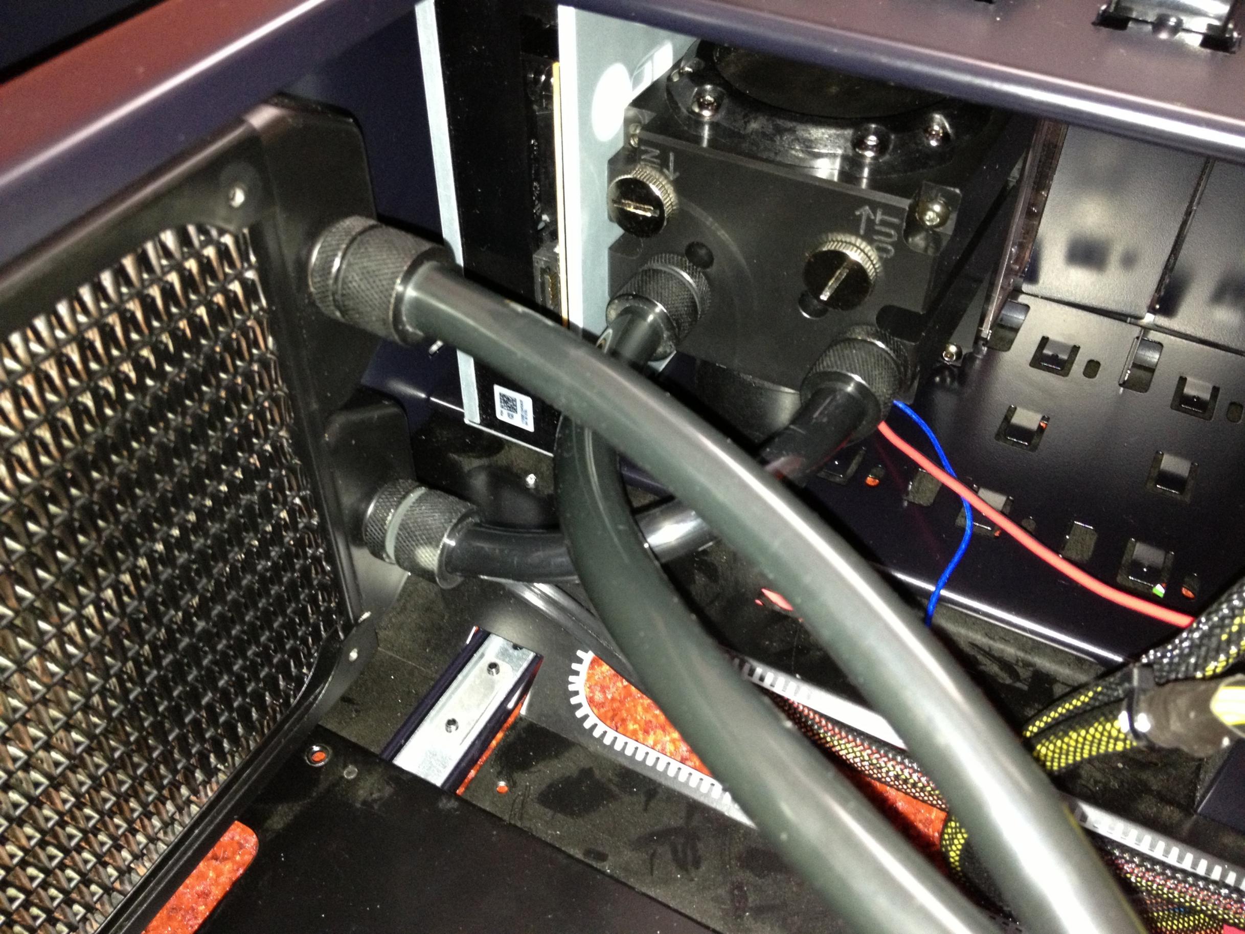

Ich dachte es wäre egal, hab's jetzt auch so:
Geht das überhaupt so ;) Schraube gerade alles zusammen...!?
War halt nur ne Überlegung. Mit Anschlüssen oben läuft das Wasser ja automatisch runter, muss dann aber wieder nach oben gedrückt werden. Das gleiche bei den Anschlüssen unten.. nach oben muss es drücken, dann läufts auf der anderen Seite wieder automatisch runter... eventuell bietet das halt mehr Wiederstand für die Pumpe als wenn das Teil flach liegt etc..
Wichtig ist nur dass du das Gehäuße/den Radiator mal in alle richtungen gedreht hast, damit du nirgends luft im kreislauf hast.
