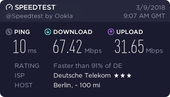

Wurde Gestern von 16mbit auf 100mbit umgestellt aber der Speed ist sehr enttäuschend.
DSLAM-Datenrate Max. kbit/s 109344 42000
DSLAM-Datenrate Min. kbit/s 720 0
Leitungskapazität kbit/s 72417 33717
Aktuelle Datenrate kbit/s 72417 33717
Nahtlose Ratenadaption aus aus
Latenz fast fast
Impulsstörungsschutz (INP) 23 32
G.INP an an
Störabstandsmarge dB 6 9
Trägertausch (Bitswap) an an
Leitungsdämpfung dB 20 22
Profil 17a
G.Vector full full
Trägersatz B43 B43
Speedtest schaut noch schlimmer aus
Hab eine Fritzbox 7360 die auf den neuesten Stand ist aber Neustarts haben nichts gebracht.Sie steht auch auf maximaler Performance.
Da ich mit 16mbit den maximalen Speed hatte,dachte ich,dass man mindestens 90mbit erreichen könnte :(
Hab schon eine Störmeldung an die Telekom geschickt,mal sehen was dabei rumkommt.
Dass es an der Hausverkabelung liegt glaub ich nicht.Ein neueres CAT7 Kabel wird es wohl kaum von 60-70mbit auf 90 mbit bringen.
Der Kabelverteiler ist ca 200-300m entfernt
Falls jemand einen Ratschlag hat was ich versuchen könnte,immer her damit

Du hast doch schon eine Störung gemeldet, das ist gut.
Ob es an der Hausverkabelung liegt oder am Verteiler draußen, wird der Techniker sicherlich dann feststellen.
Jedenfalls ist die Dämpfung mit 20dB viel zu hoch und da liegt das Problem.
Wenn der Verteiler wirklich nur 200-300m entfernt ist, müsste die Dämpfung viel niedriger sein.
Könnte mir vorstellen, dass die Fritzbox 7360 eventuell limitiert. Ich bin in diesem Jahr von einer 7490 auf eine 7590 umgestiegen und hatte hier einen Anstieg um 5Mbit/s bei der Leitungskapazität beobachten können.
..Das leuchtet total ein! :D
die dämpfung ist schon recht hoch bei dir und die fb7360 ist zwar besser als die fb7390 (damit hättest du noch weniger an download rate), aber gibt trotzdem geräte die höher kommen würden.
- Speedport Smart (Broadcom Chipsatz) würde am meisten rausholen + am stabilsten und wäre günstiger
- bei AVM aktuell nur die FB7590 (synct höher als die 7490 + stabiler), minimal schwächer als der Speedport Smart
ich hatte beide da, der smart schafft bei mir mehr upload speed (39,9mbit) und die fb7590 mit beta firmware maximal 38,6mbit (offizielle fw bei 37,2mbit).
download ist bei beiden gleich, weil meine dämpfung bei unter 8db liegt + snr genug reserven da sind.
(ansonsten findest du massig infos dazu im onlinekosten.de forum)
