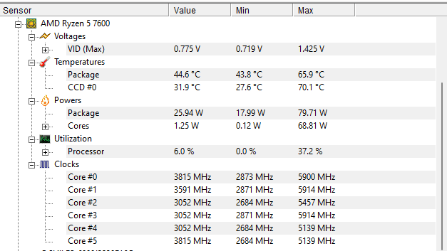

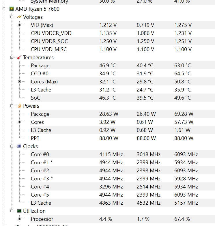

Mein Prozessor - es handelt sich um den im Threadtitel genannten - soll laut Herstellerangaben mit "Up to 5.1 GHz" takten.
Ich habe gerade ein paar Stunden Civ5 gezockt und HWMonitor laufen gehabt:
Danach habe alle 6 Kerne während des Spiels 6 GHz erreicht, drei ein bischen drunter, drei ein bischen drüber. Da ich das ganze auf dem zweiten Monitor verfolgt habe, weiß ich, dass natürlich nur immer ein Kern, der nun gerade den Rundenwechsel berechnete, so schnell war.
Aber 6 GHz kann doch nach den Spezifikationen der CPU nicht sein!
Taugen die Sensoren von HWMonitor nichts oder woran liegt das?
Ach so, ich habe noch gerade den Reiter Utilization aufgeklappt. Einzelne Threads wurden bis zu 135% genutzt. Kann doch auch nicht sein, oder?
Wie du siehst, in jeder Hinsicht Mist gemessen.

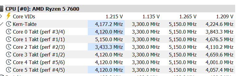

Und was sagt HWInfo zum Takt? Lässt sich das gleiche beobachten wie mit HWMonitor?
Der Sheduler verteilt den Rundenwechsel ja so nach und nach auf alle cores, die deswegen nach HWInfo alle mit 5.150 MHz Takt gelaufen sind.
Ryzenmaster, den ich nicht nutze, bis der Sheduler alle Core durch hatte, zeigte mir beim Rundenwechsel zweimal 5.155 MHz und einmal 5.154 MHz an.

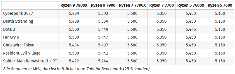

Viele Ryzen CPUs boosten 50 MHz höher als angegeben. Somit ist die Messung von HWinfo auch konsistent mit den technischen Daten von AMD.
Du kannst natürlich auch das andere Tool nehmen und dich über 6 GHz freuen, die Messung ist aber falsch.

Mit HWinfo sind es auch 5150.
Alles in Ordnung also.
Mir wären auch 5.150 MHz recht, darum geht es gar nicht. Es geht mir um den tatsächlichen Takt. Und auch wenn Ryzenmaster und HWInfo halbwegs "konsistent" sind, muss das ja nicht zwingend richtig sein. Und der von Dir im letzten Post verlinkte ComputerBase-Test belegt auch nicht den richtigen Takt, sondern nur, dass ComputerBase zur Taktermittlung offensichtlich HWInfo benutzt hat, weswegen die Ergebnisse aufgrund der Nichtberücksichtigung des Grundtaktes ohnehin nicht den tatsächlichen Takt anzeigen.
@Alesis hat in Post # 16 die HWMonitor-Ergebnisse für seinen 7600 gezeigt. Wenn es ein Fehler von HWMonitor sein sollte, müssten seine Ergebnisse mit meinen so ziemlich übereinstimmen. Tun sie aber nicht. Mein Prozessor taktet danach fast 200 MHz höher, scheint also nach meiner Theorie einen "schlimmeren" Defekt zu haben als sein Prozessor.
