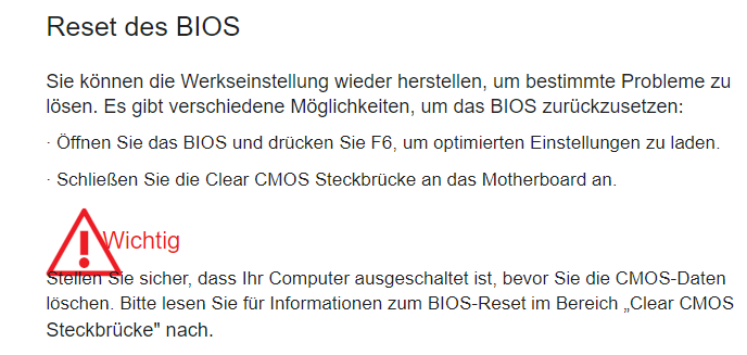

Hi Flummi97,
hast du ein Displayportkabel?
Ein Möglichkeit wäre noch ein Defekt des HDMI-Anschlusses des Mainboards. Das Mainboard hat ja einen HDMI- und einen DP-Ausgang.
Wenn CMOS Clear nicht hilft evtl. das neuste BIOS mal flashen.
Gruß
