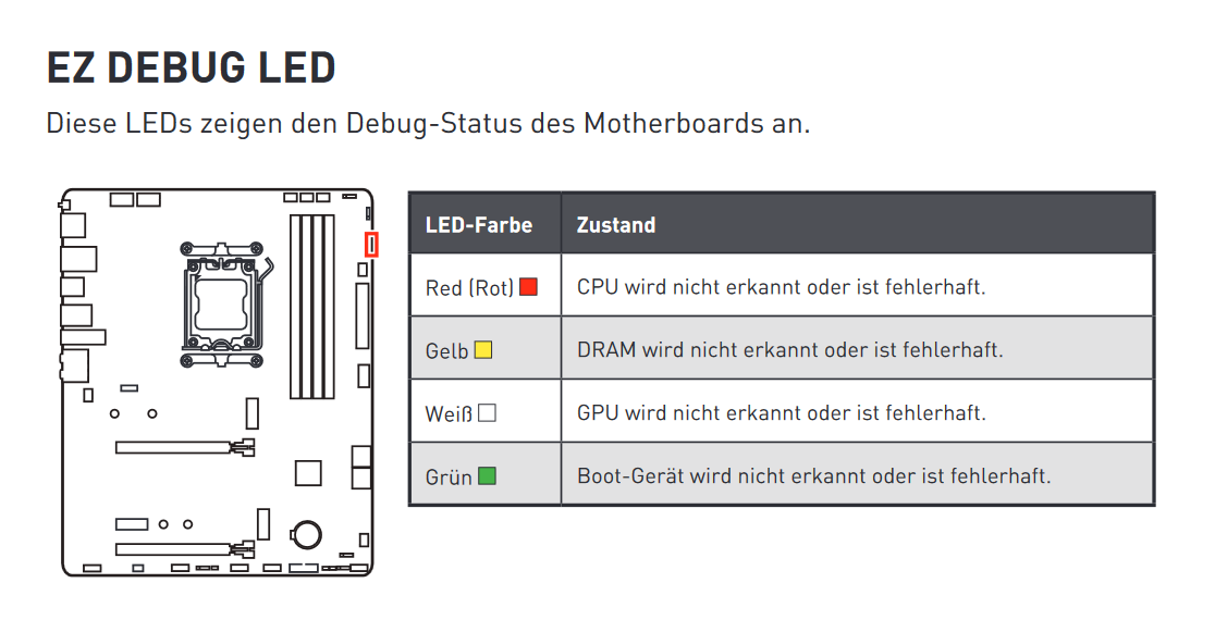

Hast du Diagnose LED oder einen Speaker auf dem Board? Evtl. schafft es dein System nicht über den P.O.S.T.
oder er schafft es und bootet aber dein Betriebssystem ist nicht ok.
LEDs hab ich, die blinken beim Start vereinzelt wenige Sekunden, gehen dann aber aus. Deswegen bin ich davon ausgegangen, dass hier alles in Ordnung ist.
Windows müsste eigentlich passen, hat mit der normalen GPU davor auch alles einwandfrei geklappt.
Die gehen also alle wieder aus?
