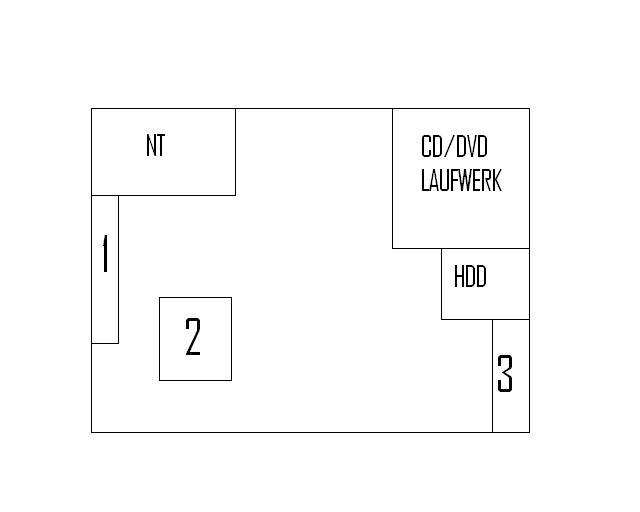

Also ich habe folgendes Problem!
Nun ich habe jetzt all meine neue hardware und schon stehe ich vor einem neuen problem! Und zwar! Die Belüftung!
Mein Gehäuse ist folgender Weise aufgebaut!
An der Position 1 = 2x 80mm Lüfter
2 = 1x 80mm Lüfter (ist in der Seitenwand und Oberkante ist auf Höhe der Graka!)
3 = 1x bis zu 120 mm Lüfter
So meine Frage ist nun wie soll ich die Lüfter ausrichten?
Die an der 1. Position raus aus dem Gehäuse.
Der an der 2. Position rein oder raus?
Der an der 3. Postion rein denke ich mal um einen Durchzug zu erhalten.
Die an der 1. Position raus aus dem Gehäuse! -> Ja, raus
Der an der 2. Position rein oder raus? -> rein
Der an der 3. Postion rein denke ich mal um einen Durchzug zu erhalten! -> rein

Also ich hatte schon vor den 120 mm vor ein zu baun!(Skizze!)
und die temperaturfühler wollte ich eigentlich so oder so überbrücken! Halte nichts davon! Waren nur eben recht günstig und Artic Cooling ist meiner meinung auch eine Firma die für Laufruhe und Qualität steht!

Problem ist einfach, dass zu wenig Luft reinkommt, die beiden Lüfter an der Rückseite also gehemmt werden. Die bestellten Lüfter werden definitv abhelfen, keine Sorge.

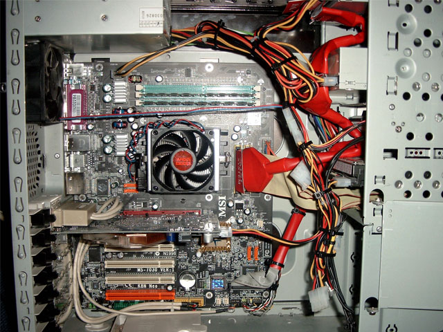

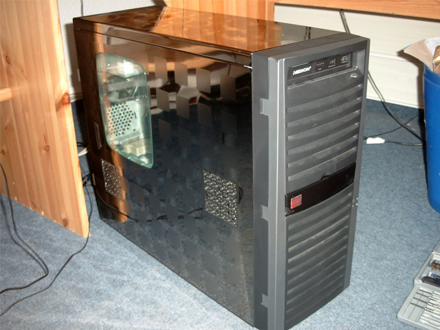

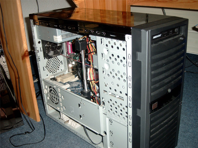

Hab noch bilder vom case hochgeladen
