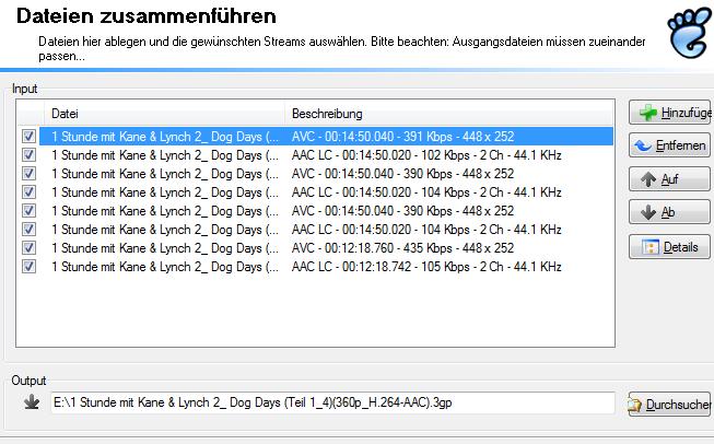

@ De-M-On
"Editieren" und "Dateien zusammenfügen" angewählt.
Kann das nicht funktionieren oder mache ich etwas falsch?
Es wird zwar eine 204MB große Datei erstellt (Gesamtgröße der vier Einzeldateien), aber abgespielt werden nur 14min und 50 Sekunden, also genau die Länge des ersten Teils.

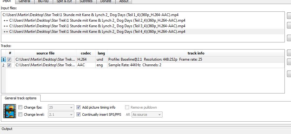

@ Yuuri
Schau mal. So muss das doch sein oder?
Es wird zwar eine Datei erstellt, doch leider lediglich eine Kopie des Teil Eins, nicht aber die anderen drei Teile hinzugefügt..kannst du das erklären?

Klick beim ersten File mal auf add und alle anderen Teile fügst du mit join an.
@ Yuuri
Wie blöd von mir....hatte es nur mit mp4 Daten probiert, aber dafür ist TSMuxeR doch gar nicht ausgelegt oder?
Ich hatte es aber schon vor deinem Hinweis, mit Add und Join probiert.
Mit TS Dateien funktioniert es aber.
Jetzt müsste nur noch ein Tool für mp4 Dateien gefunden bzw. zum laufen gebracht werden. Dazu hatte ich ja auch einen Screenshot hochgeladen.
Irgendeine Yamb-Version hatte (meiner Erinnerung nach) einen Bug und fügte MP4-Dateien nicht hintereinander zusammen, sondern muxte sie stattdessen parallel in eine Zieldatei! Sprich: man hatte dann eine MP4-Datei als Ergebnis, in der man zwischen mehreren simultan laufenden Video- und Tonspuren umschalten konnte... aber eben NICHT eine lange, zusammenhängende Datei.
Meine Vorschläge: (falls aufzutreiben) eine ältere/neuere Version von Yamb suchen und es mit der ausprobieren!
Falls das nichts hilft: mp4box manuell (und nicht über Yamb) ansteuern. Mit folgender Kommandozeile kann man mehrere Dateien HINTEREINANDER(!) zusammenfügen:
Code:
"C:\Pfad_zur\mp4box.exe" "C:\Pfad_zur\Quelldatei_Nr1.mp4" -cat "C:\Pfad_zur\Quelldatei_Nr2.mp4" -cat "C:\Pfad_zur\Quelldatei_Nr3.mp4" -cat "C:\Pfad_zur\Quelldatei_Nr4.mp4" -out "C:\Pfad_zur\Zieldatei.mp4"
