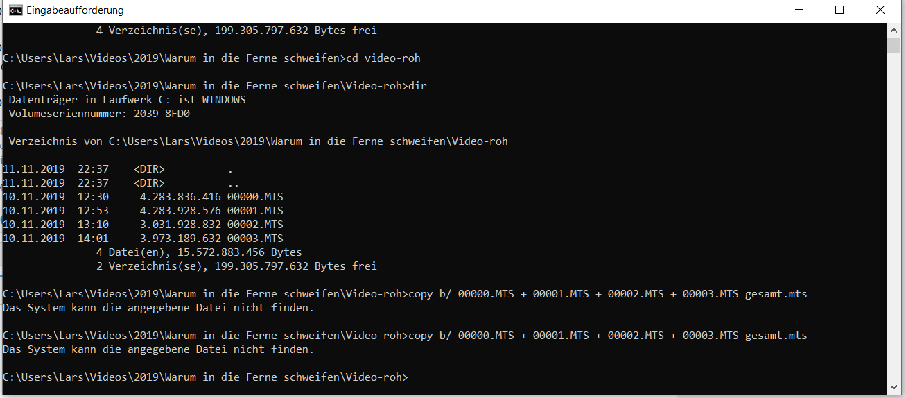

Was ist denn bei der einfachsten Variante, der ersten im Link aus #3 empfohlenen Methode herausgekommen?
Code:
copy /b 1.MTS + 2.MTS + 3.MTS out.MTS
ist jetzt kein Hexenwerk und eine Konsole bekommst du doch auf, oder?
klappt nicht:
Windows sagt:
Der Befehl "/b" ist entweder falsch geschrieben oder
konnte nicht gefunden werden.
Meine Dateien sind auch m2ts...
Du mußt das copy davor schon mitnehmen.
Reaktionen: larska

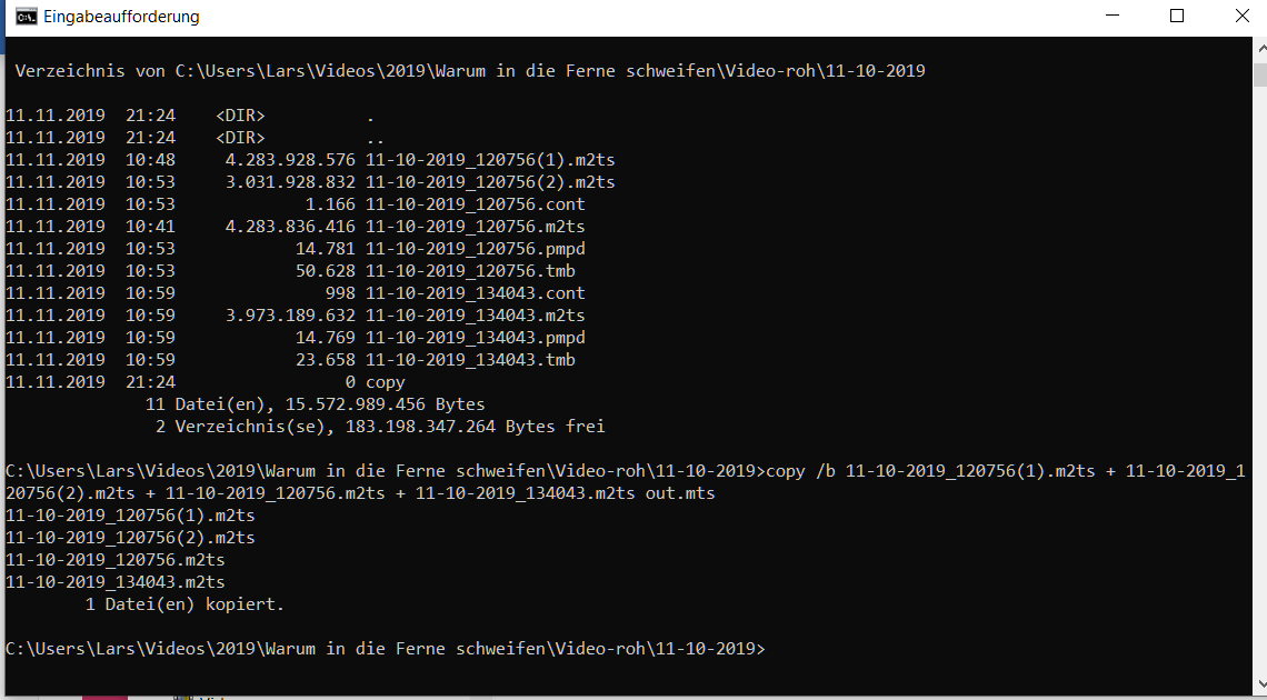

Screenshot vom Befehl und dem Verzeichnis, in dem die .MTS-Dateien liegen, bitte.
Reaktionen: larska
Datei ist erstellt, beim Öffnen tut sich aber nichts...
müsste ich out .m2ts schreiben? Auch damit erscheint kein Bild...
Nö, war schon richtig so. Da kommt jetzt auch keine Fehlermeldung. „No news is good news.“ ist ein Sprichwort für die Konsole. ;)
in.ext und out.ext werden in Beispielen bei Videobearbeitung gern benutzt, um das eingegebene Material und das verarbeitete Material zu bezeichnen.
In dem Verzeichnis liegt nun die Datei out.mts, die aus den vier Dateien besteht, die du im Befehl angegeben hast. Was passiert, wenn du die jetzt abspielst?
Reaktionen: larska
Klappt!!!
Danke, danke!!!
Dann erspare ich mir so den Umweg über den Export in diesem HD-Writer-Mist... (das hat ja fast eine Stunde gedauert...)
Danke @DeusoftheWired
Jetzt habe ich es gerade mit den Dateien versucht, die ich direkt vom Camcorder gezogen habe.
Hier sind es .mts Dateien.
Dann klappt es nicht...
Muss ich doch mit dem HD-Writer importieren ? Der hatte die .m2ts Dateien erstellt....
Reaktionen: DeusoftheWired
