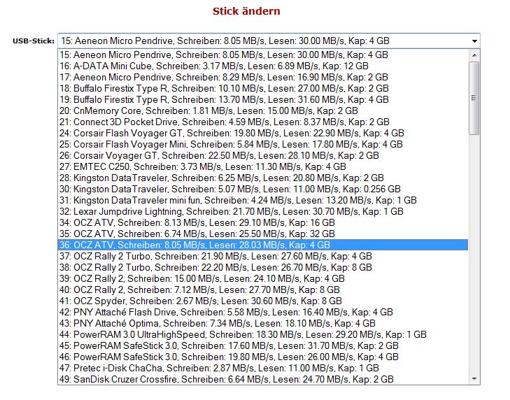

Ich habe z.B. ein Formular erstellt, um USB-Sticks zu verwalten (die hier im Forum getestet werden). Alle Daten sind in einer Datenbank gespeichert. Damit ich bei einem Stick etwas ändern kann (weil etwas falsch gespeichert wurde), hole ich in einer while-Schleife alle Daten aus der Datenbank, so dass ich den Stick dann aus der Liste auswählen kann.
Für die ganze Liste brauchst du mit der while-Schleife lediglich 5-10 Zeilen Code.

Erst wenn du die bereits genannten Tabellen, dynamische befüllte DropDowns und was weiß ich alles erstellen willst, dann kommt eine Schleife zum Einsatz.
Was sind denn "dynasmich befüllte DropDowns" ? Könntest du mir vielleicht ein Link schicken, wo man sowas sieht ?

Der Screenshot von mr. snoot zeigt z.B. ein dynamisch befülltes DropDown. D.h. die ganzen Daten die dort zur Auswahl stehen sind nicht fest im HTML Quellcode hinterlegt sondern werden mit PHP aus einer Datenbank geholt. Dabei werden mit einer Schleife so lange neue <Option> Elemente hinzugefügt, bis keine neuen Daten mehr vorhanden sind.

Das mit dem Drop Menü ...das heißt, ich kann sowas auch anlegen. Wenn jemand in dem Menü beispielsweise "Montag" anklickt, kommt beispielsweise News von Montag. Wenn man im Menü Dienstag klickt, kommen News von Dienstag...ist das so einigermaßen richtig gedacht ?
@MrSnoot
Versteh ich nicht ganz ...

Das Dropdownmenü ist im Grunde nichts anderes als ein Formularfeld, nur das du halt keinen Wert selbst eintippst, sondern ihn aus der Liste wählst.
Bei deinem Script gibst du halt eine Zahl ein und bekommst eine bestimmte Antwort. Beim Menü wählst du einen Wochentag und bekommst die News des Tages.
